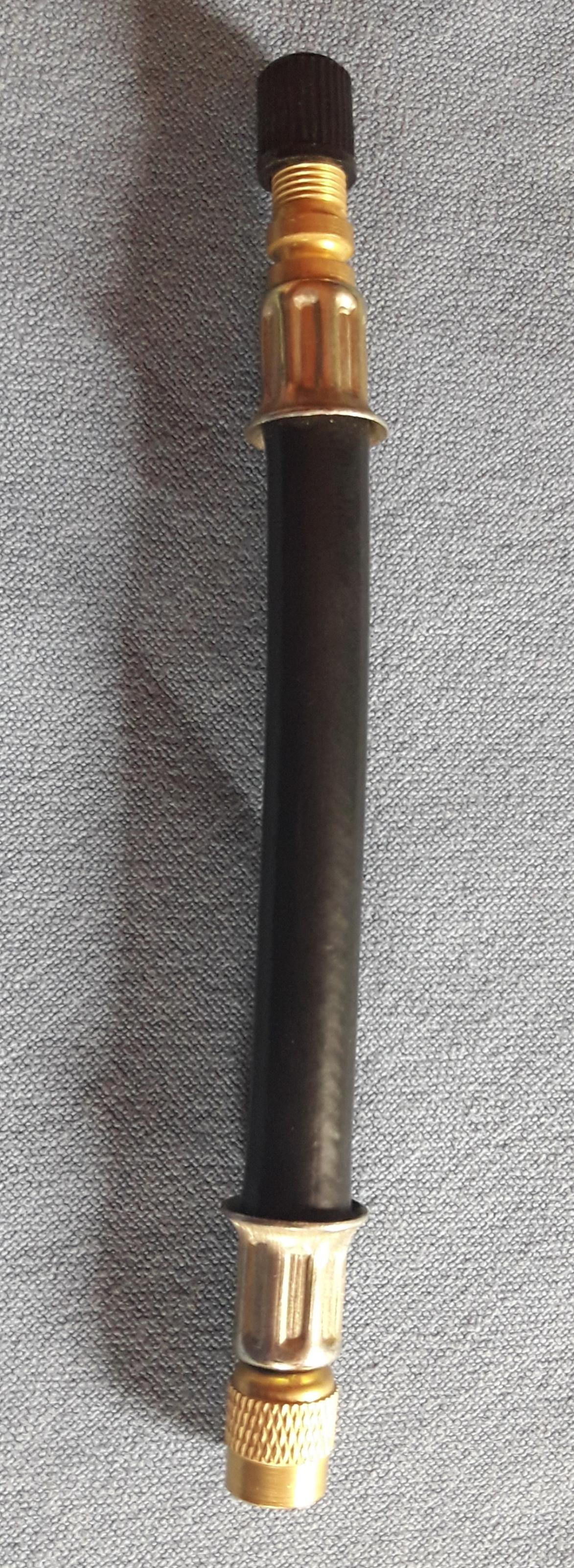

Ich benutze diesen kurzen Füllschlauch,gibt's im Autozubehör für wenig Geld...
Finde ich deutlich besser als einen einfachen Winkel zum aufschrauben. Die originalen Ventile mit RDK sind aus Alu und mit dem Winkel als Hebel auch mal ruckzuck beschädigt. Ein Schlauch ist die bessere Wahl.
