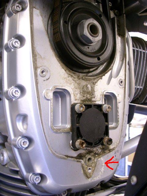

Danke für die Infos.
Doch lieber putze ich das Teil bevor ich mich noch weiter über die blühenden Landschaften ärgere.
Ich wollte mir auch das Werkzeug ausleihen und es selbst machen. Bleibt die Frage, gibt es das als orig. Teil auch in schwarz, ggf. muss ich morgen mal dort direkt nachfragen. Danke!!!

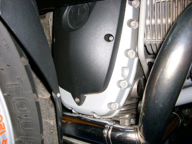

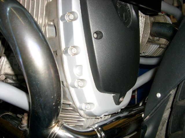

... bei mir wurde der Schwamm nicht mehr eingebaut , hab den Polyriemen gleich mitgewechselt und das "Silikon" ist transparent und das bischen was rausgequollen war konnte man noch gut wegmachen. Der schwarze Stirndeckel ist übrigens von der neuen RT ;)

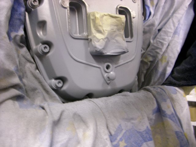

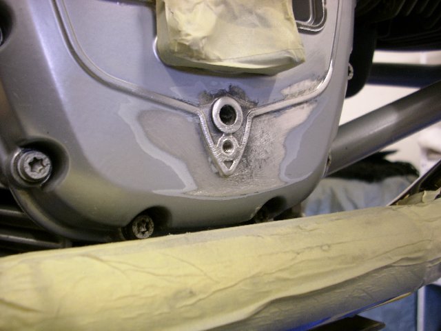

Hallo, auch mein Stirndeckel ist leider immer mehr aufgeblüht. Da die Demontage ohne Speziawerkzeug nicht so ohne weiteres zu machen ist, habe ich den schwarzen Kunstoffdeckel abgebaut und die Schadstellen auf dem Stirndeckel ausgeschliffen, grundiert und anschliessend Teil-lackiert. Optisch ist es so für den Laien nicht zu sehen, man muß sich schon niederknien und genau hinschauen. Warten wir mal ab, wie lange es dauert, bis es wieder nachblüht. :rolleyes:

dass hast Du wirklich schon recht ordentlich gemacht, aber ich muss den Deckel wechseln. Wie das so ist, selbst wenn andere das auch nicht sehen, mich würde es verrückt machen und ständig würde ich drauf schauen. Sprühnebel und sowas hätte man ja doch.Und bei diesem Wetter nehme ich mir einfach die Zeit...
