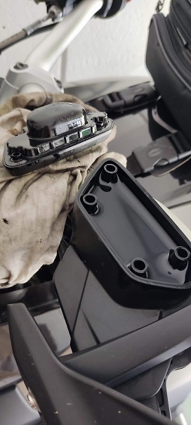

Heute mal nach meiner Kupplungsflüssigkeit geschaut.
In letzter Zeit hat sie gerne mal etwas gekratzt beim Schalten.
Beim aufschrauben kam die Suppe schon raus.
Wenn man bedenkt das die Membrane ja auch noch gut was verdrängt, war der Behälter ja bis zum überlaufen voll.
Hab mal die Hälfte abgesaugt (12ml).
Dabei hat mein Möpp erst eine Laufleistung von 11k. (Wegen Kupplungsverschleiß)
Bilde mir ein, dass sie besser schaltet, hab allerdings auch noch am Schalthebel rumgefummelt.

du dürftest dann aber auch absolut kein Spiel mehr am Kupplungshebel gehabt haben.

Ist mir ehrlichgesagt nicht aufgefallen.....

Das Spiel wird ja über die Betätigungsstange am Hebel eingestellt und hat erstmal nichts mit dem Füllstand des Hydrauliksystems zu tun - das kann trotzdem passen - da braucht es schon etwas Druck im System um den Kolben rauszudrücken und dann würde es nach meiner Meinung nach anfangen die Hydraulikflüssigkeit rauszudrücken.

Irgendwann rutscht die Kupplung halt durch,,,,,
