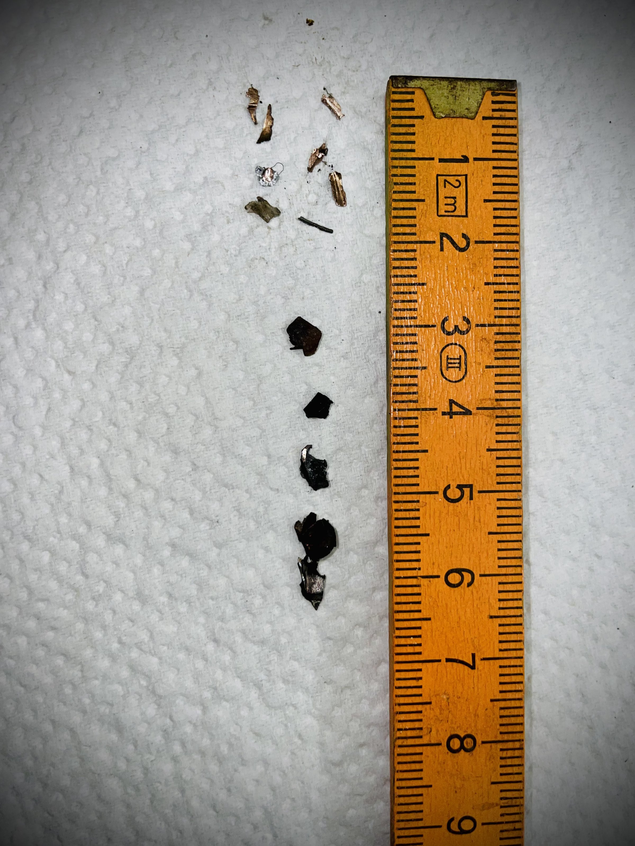

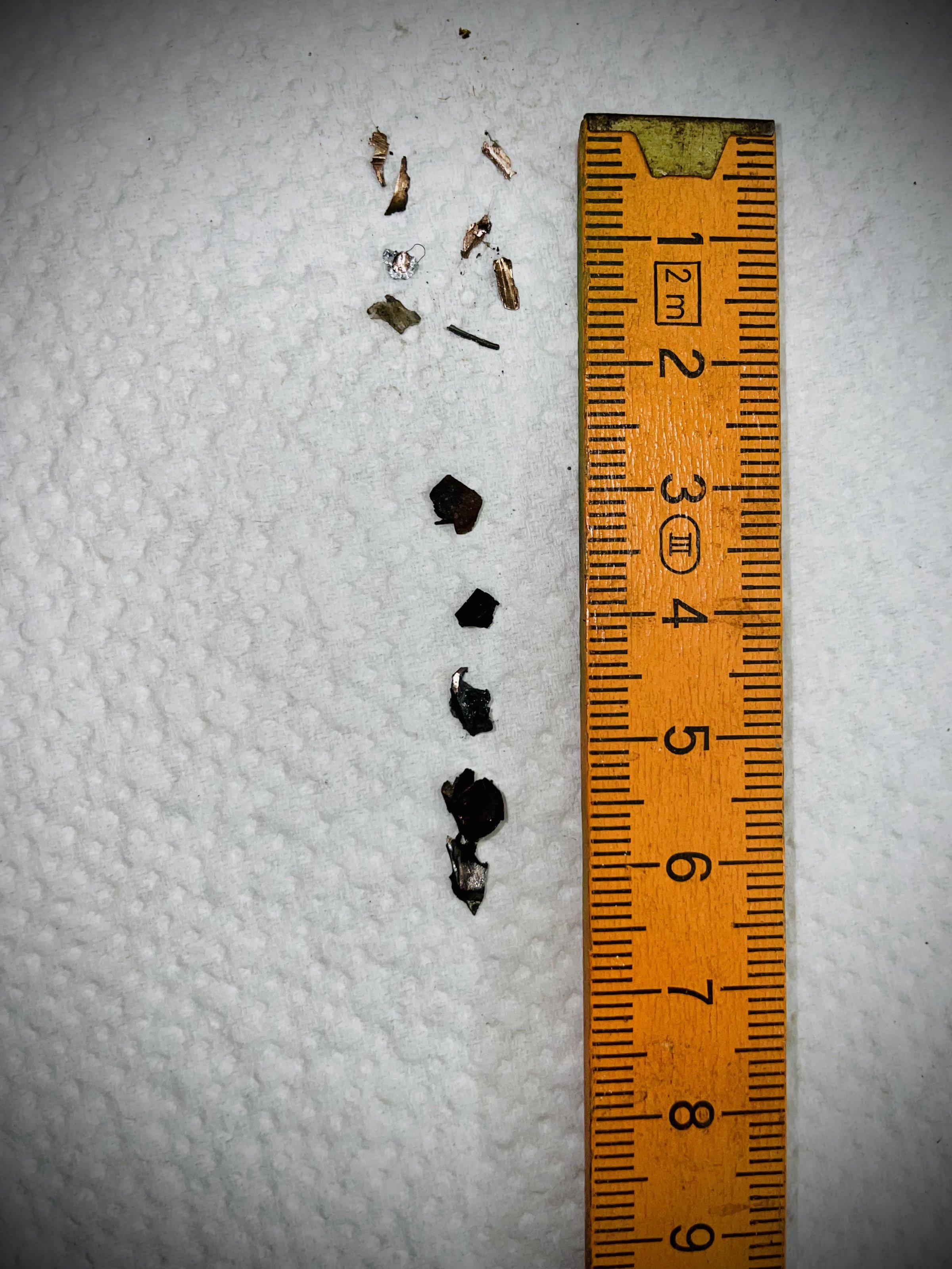

Ich hatte heute die Möglichkeit weiter und genauer nachzuschauen. Ja, was soll ich sagen, schlimmer geht immer. Im Öl befanden sich nicht nur Metallpartikel, sonder auch größere Trümmerteile.

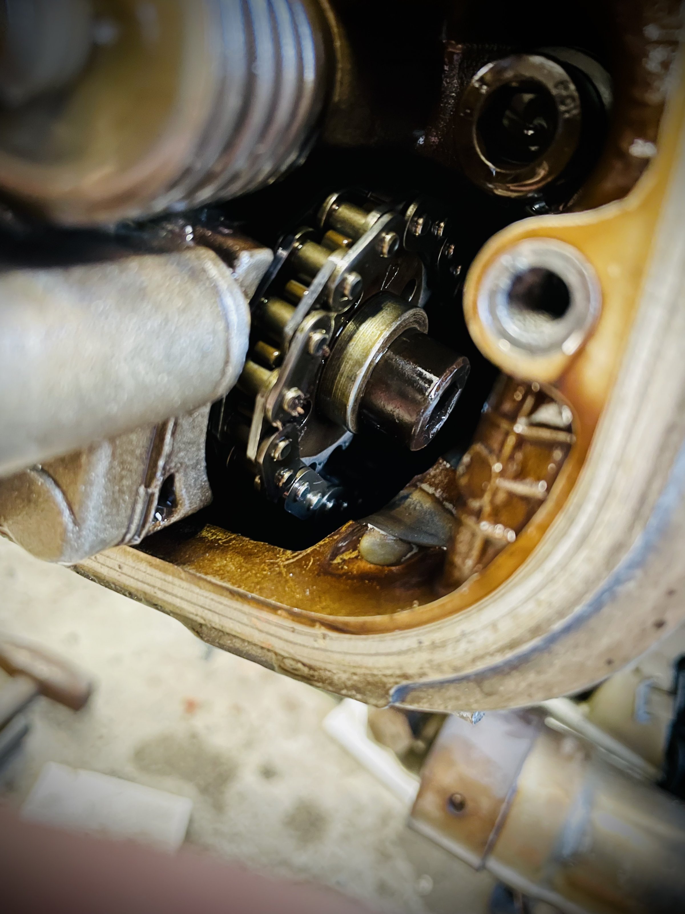

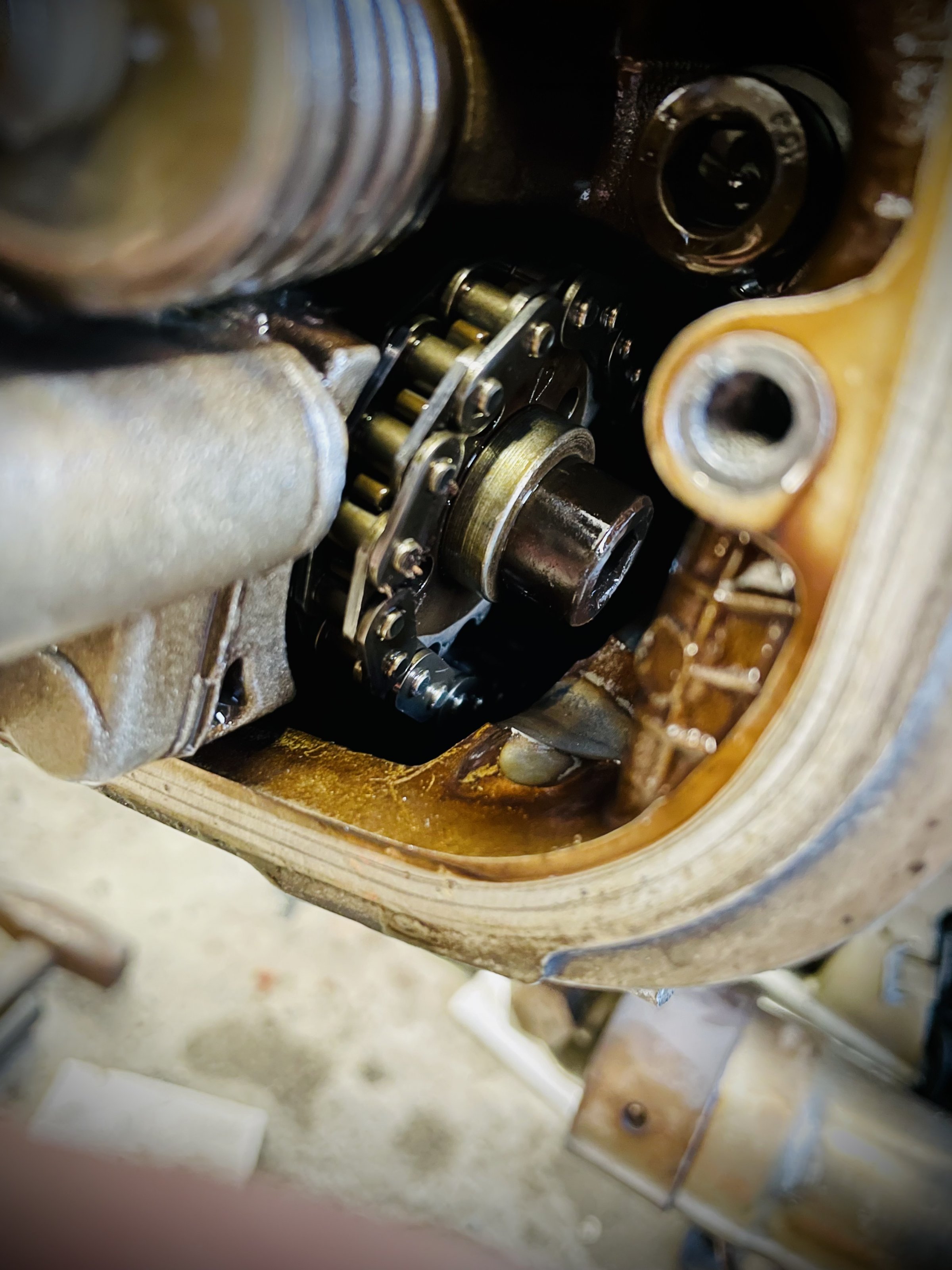

Daraufhin habe ich die Zylinderdeckel abgenommen, auch darin - vor allem links - kupferfarbene Partikel in den Ölresten. Ich habe einen Blick auf die Steuerketten geworfen und dabei ist mir aufgefallen, das ebenfalls links die Kette oben straff auf dem Zahnrad liegt (da ist ja auch der Steuerkettenspanner), aber unten fast im Nichts hängt (Auf dem Foto vielleicht etwas zu erkennen).
Nun kann ich sicherlich davon ausgehen das auch Linksseitig der Kolben gefressen hat und deswegen da der ganze Druck/Zug drauf liegt?! Oder wie wahrscheinlich ist es das weitere Trümmer irgendwo anders blockieren und deswegen sich nichts dreht?
Hintergrund meiner vielleicht etwas blöden Frage ist, das ich mich nicht scheue Kolben und Zylinder zu wechseln, aber ich es nicht schaffe den Motor auf den OT zu drehen wie in der Reparaturanleitung beschrieben. Irgendwelche Tipps?

Hallo MasterM,
bei dem Teilchensalat wirst Du den kompletten Motor zerlegen müssen, um die Krümel überall raus zubekommen. Da wird es nicht reichen, nur die Zylinder runter zu nehmen.
In dem Fall ist es auch egal, ob OT oder nicht. Muss beim Zusammenbauen sowieso neu ausgerichtet werden.

Dass der/die Kolben fressen und dann den (linken) Nockenwellenantrieb zerstören ist unwahrscheinlich.
Wahrscheinlicher ist es umgekehrt.
Irgendwas ist am linken Kettenantrieb gebrochen und hat die Kette überspringen lassen. Dadurch verstellte Steuerzeiten und Kleinholz im Brennraum.
Ein Endoskop bringt Klarheit.

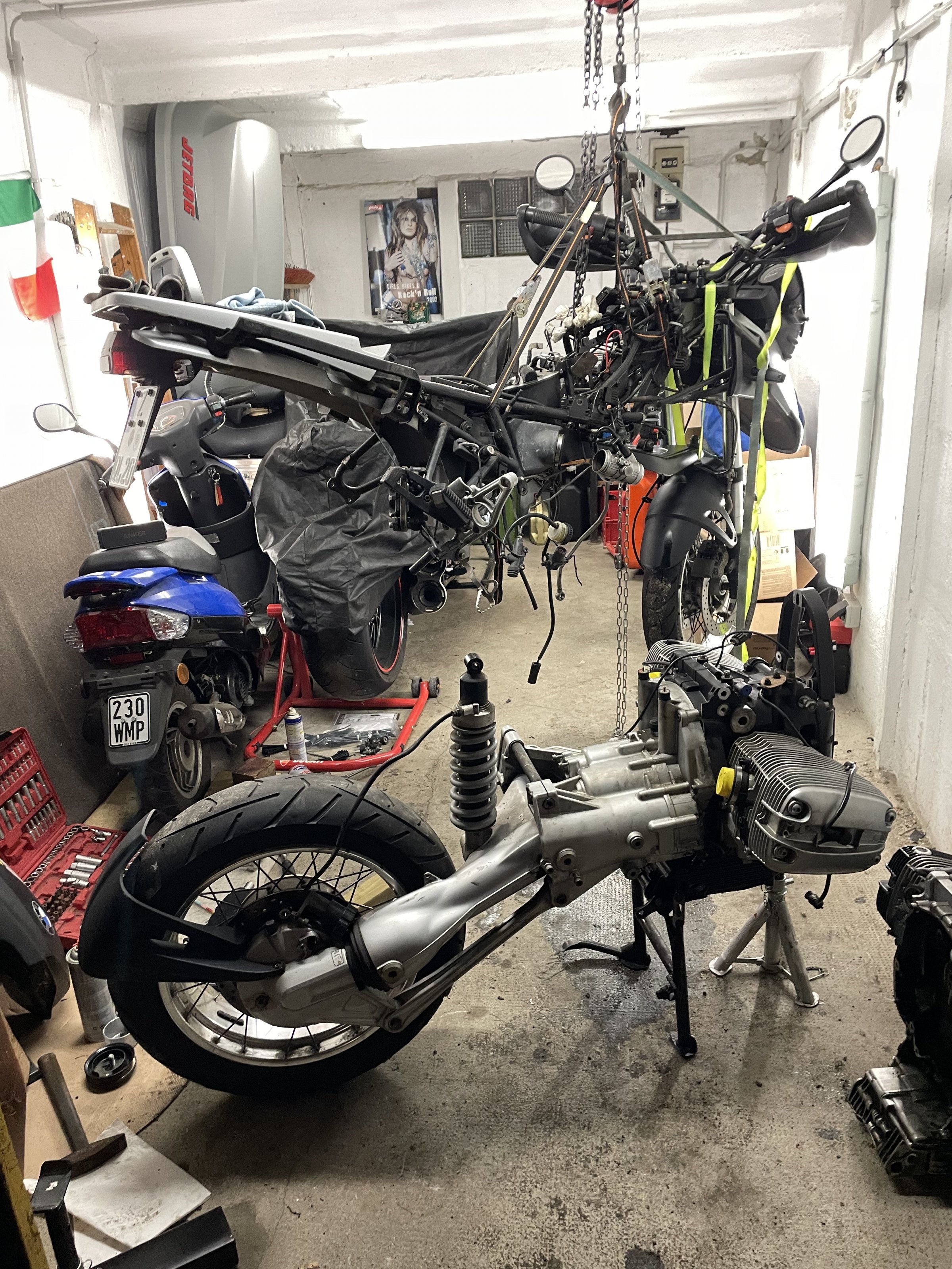

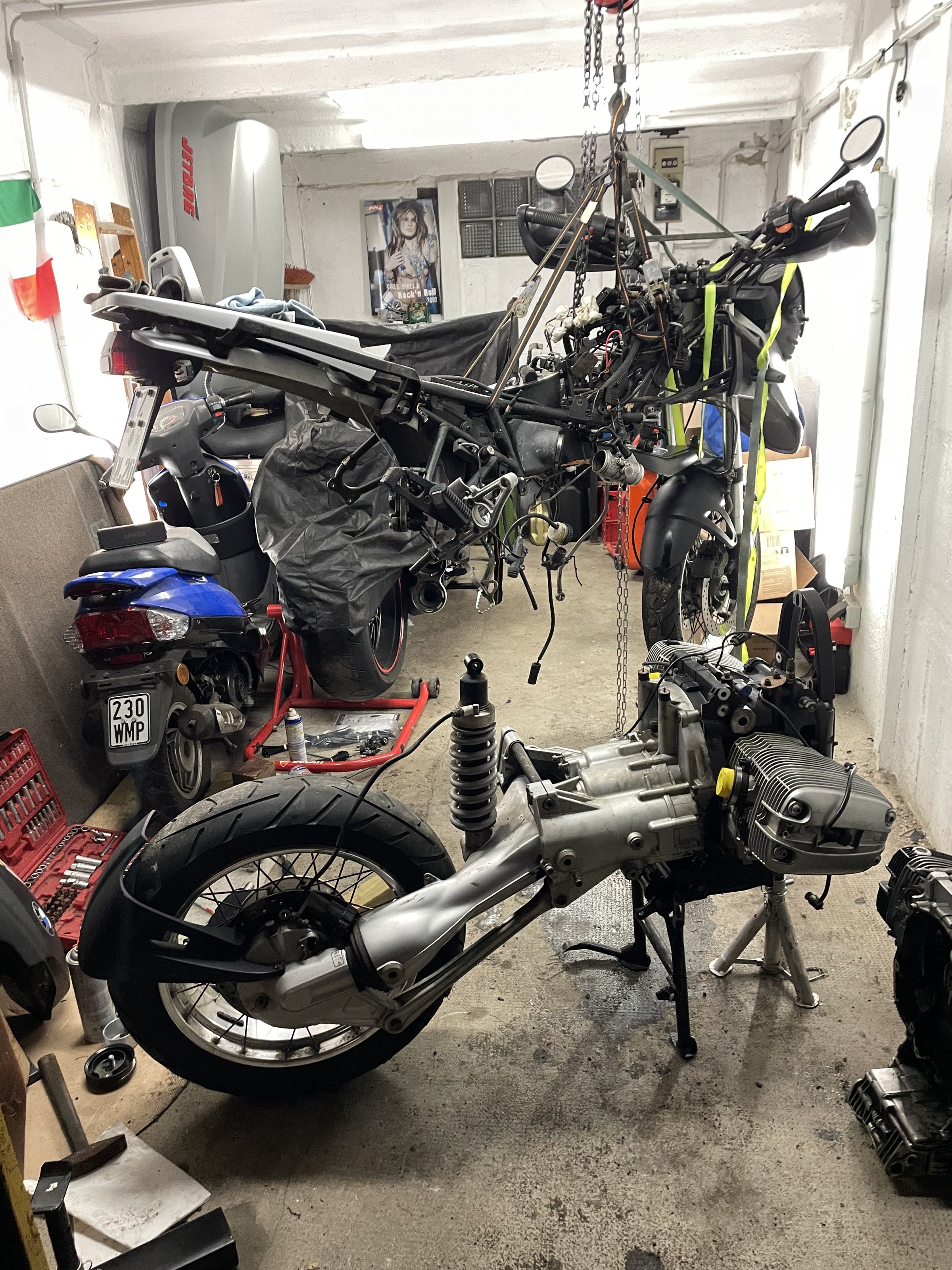

Dem guten Stück habe ich über den Winter ein neues Herz implantiert, welches gut 15tkm jünger ist. Den Umbau selbst würde ich aus meiner Sicht als spannend beschreiben und bis zum Schluss die große Frage ob sie jemals wieder tuckert oder als Teilespender ein Folgemotorrad mitfinanziert. Lange Rede kurzer Sinn: sie lebt! Sie ist sofort angesprungen, läuft ruhig, schaltet und waltet, kuppelt und machte auf den ersten km dieses Jahres schon unheimlich Spaß. Kleiner Wehrmutstropfen: das ABS blinkt wechselseitig, bremst jedoch normal, doch das ist wohl eine andere Geschichte. Ich hoffe nur das ich da nichts kaputt gemacht habe. (Bin aber auch hier für Hinweise dankbar)
Also nochmal Danke, Grüße und wer ein die Möglichkeiten hat: keine Angst vor großen Taten (auch wenn ich hoffe es nicht nochmal machen zu müssen)😄
