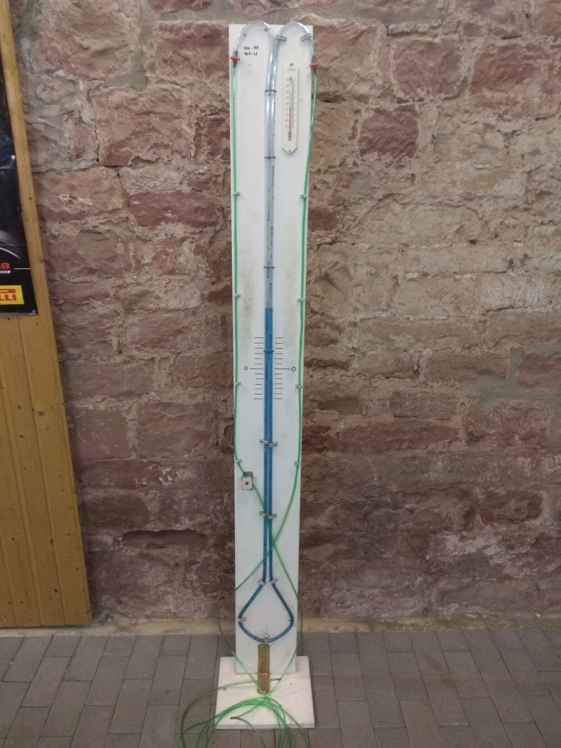

... eine Schlauchwage hast Du?
Nein leider nicht, aber Unterdruckuhren. Ist vielleicht nicht so genau, aber ich möchte irgendwann in einen Twinmax investieren.
95% der Uhren kannst Du vergessen. Die zeigen dort wo es darauf ankommt nur noch "wilde Sachen" an.
Der Twinmax ist nicht schlecht aber wenn Du stattdessen einen Schlauch kaufst hast Du 100 EUR übrig die Du in Benzin oder Bier investieren kannst.
Der Schlauch ist nicht portabel? Stöpsel drauf, zusammenrollen, fertig. Doch wozu portabel? Wenn Du nicht 2 Jahre "am Stück" unterwegs bist solltest Du unterwegs nicht synchronisieren müssen. Und falls doch, gehst Du zu "OBI", kaufst einen Schlauch, schüttest Wasser rein (ist etwas ungenauer als Kerosin) und kannst danach nur noch 95 EUR vertrinken.

Ja Gerd hast recht. Irgendwo gibts hier ja auch eine Anleitung zum Bau einer Schlauchwaage. Muss mal gucken, oder hat wer den link parat?

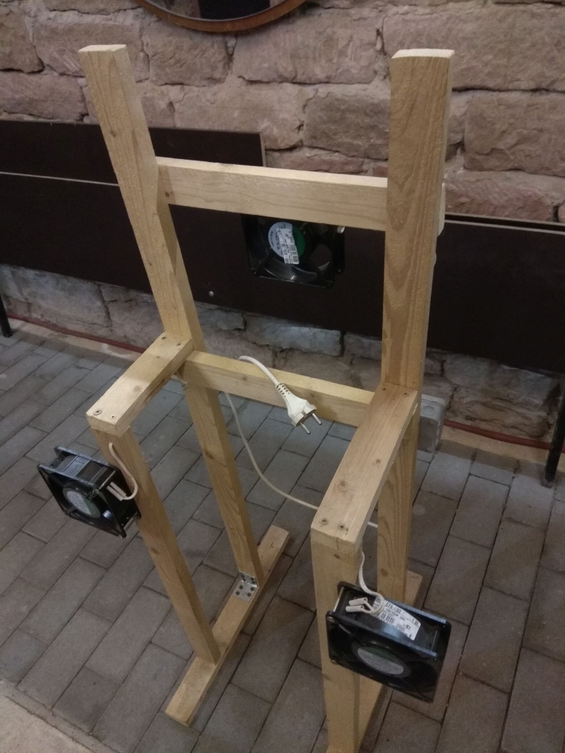

so eine Schlauchwage ist schnell gebaut, einen Twin-Max habe ich auch aber den benutze ich nicht mehr
seit ich die Schlauchwage habe. Ist viel genauer, den Twin Max nehme ich auf die Tour mit, wenn da mal was ist.
Und einen Kühler habe ich mir auch noch gebaut, da kann ich in aller Ruhe Synchronisieren, ohne mir dauernd
Kopf machen zu müssen wegen der Temperatur.
Eine Dachlatte und drei PC-Kükler mit 230V, Kabel und Schalter fertig.
Einen oben für den Ölkühler, die beiden unteren für die Zylinder.

In welchem Abstand müssen denn die Striche auf der Schlauchwaage sein???
Relativ egal. Es geht um die Differenzen zwischen beiden Flüssigkeitsständen, nicht um die Höhe der jeweiligen Säule. Man(n) kann natürlich auch Striche im mm-Abstand anbringen, hilft aber eigentlich nicht weiter.

Striche, Brett, etc sind zweitrangig. Wenn Du das System verstanden hast weisst Du worauf es ankommt.
Der Strichabstand ist abgängig von der "Messflüssigkeit".
Die "portable Version" besteht aus 12 m Schlauch und einer 50ccm Spritze. 4 m davon (das "U") schmeisst man über eine offenstehende Tür und verwendet Diesel als Flüssigkeit.
Wenn Du die Angaben im Link von EdelweissGS liest braucht man nicht alles nochmal zu schreiben
Differenzdruckmanometer für 2-Zylinder Motoren
Bei Kerosin (Lampenöl auf Mineralölbasis) als "Flüssigkeit" kann man sagen die Pegel sollten nicht mehr als 2,5cm auseinander sein. Frickler machen lange herum, schaffen es auf "gar keine Differenz" und wundern sich, dass nach 3 km Fahrt doch wieder 2 cm "da" sind.
Solange ich mit einer Schlauchwaage synchronisiere (25 Jahre?) habe ich auch noch nie Ventilatoren gebraucht.
Das was am Anfang passiert:
1 Die Differenz ist derart gross, dass die Flüssigkeit aus der Waage gesaugt wird und dann ein Nebelwerfer im Hof steht. Schiesst die Flüssigkeit beim Starten hoch, dann schlagartig "Motor aus". Eine Sekunde warten ist zu lang. Am Anfang erst mal mit Uhren grob abgleichen und dann beim Schlauch trotzdem aufpassen!
2 Man schliesst, wie u.U. von Uhren gewohnt, die Schläuche bei laufendem Motor an (oder versucht es). Dann steht ein Nebelwerfer im Hof.
3 Alles klar, passt. Man zieht die Schläuche bei laufendem Motor ab. Dann steht ein Nebelwerfer im Hof.

Ja Kollegen,
dass ihr als alte Hasen über so was lächelt ist mir schon klar, aber bedenkt für Synchronisation-Neulinge,
die ihre ersten Gehversuche machen, ist manches Hilfsmittel nicht schlecht.
Die fangen erst Mal an, stellen hier, stellen da, der Motor wir immer wärmer, der Schweiß auf der Stirn wird immer mehr.:eekek:
Aber gut, jeder macht es so wie er möchte.
Was ich aber gar nicht machen würde, den Motor dauernd abstellen, dann doch lieber ein Kühler verwenden
und in aller Ruhe sauber einstellen.
