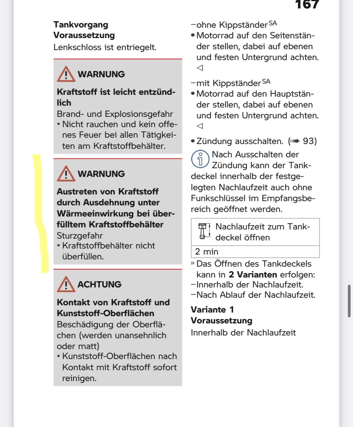

Ich werde in den nächsten Tagen einen Test machen und tank die GS bis oben voll, lass Sie dann in der Sonne stehen und wart ab was passiert, vorausgesetzt das Wetter macht mit :Augenrollen: wenn ich dafür Zeit habe.
Oder man schenkt dem verbotenen Buch Aufmerksamkeit und den nötigen Glauben:
Also wie vermutet und üblich. Bevor der Tank platzt lässt er den überflüssigen Sprit vermutlich durch einen Schlauch unter sich.
