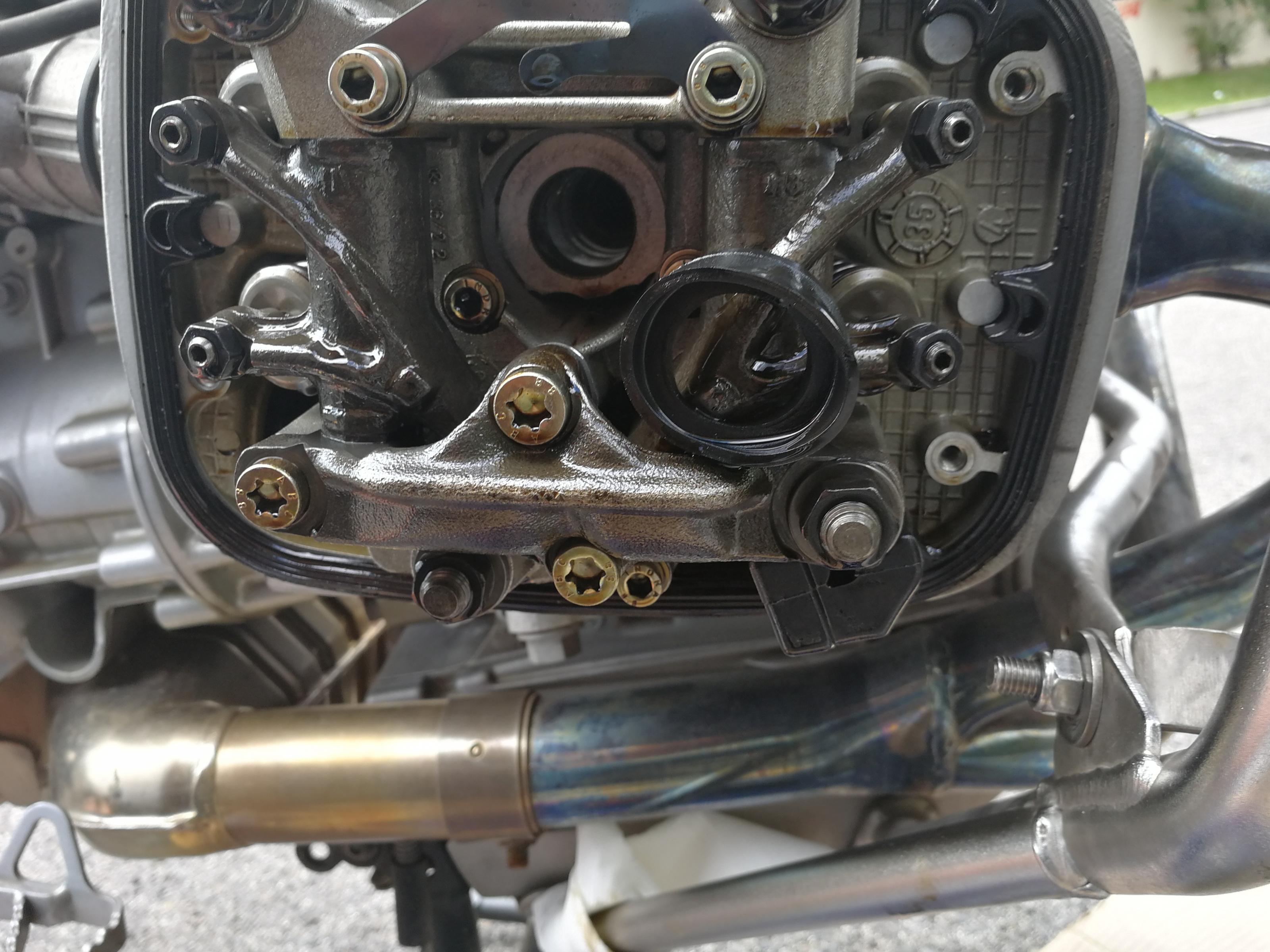

steschm0712
08.06.2017
159
Wien
R850GS
Kleine Ursache, grosse Wirkung ;) es war der dichtaufsatz für den Kerzen Schacht siehe IMG_20170820_120933.jpg
Das Gewinde sieht soweit sauber aus und sie läuft wieder wie vorher.
Vielen Dank für eure Hilfe!
LG
Stefan
