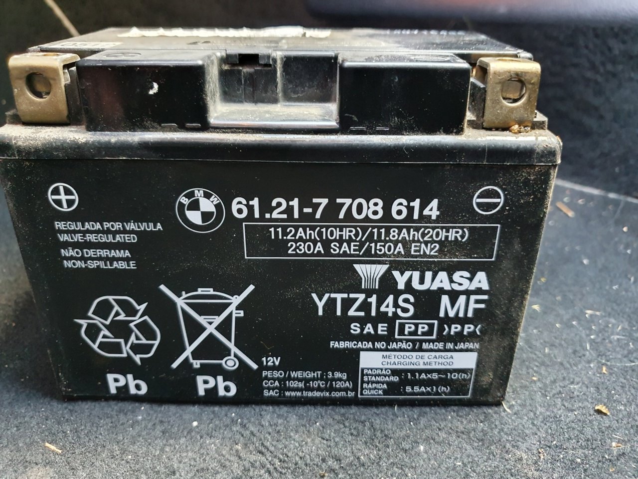

Guten Morgen zusammen, kann mich Klaus nur anschließen.
Die Ori-Batterie meiner ADV LC von JAN/2016 hat bis AUG/2020 durchgehalten, dann hatte sie nur noch ca. 10 V und musste getauscht werden, hat also 3,5 Jahre (resp. 24 Tkm) gehalten, könnten für meinen Geschmack mehr sein.
Modell Blei von YUASA 11,8 Ah, 230A, hergestellt ca. KW44/2015
Info: Garagenfahrzeug, nie unter O*C. Ursache könnte die im Frühjahr 2020 lange Standzeitzeit, bedingt durch Corana, gewesen sein, das hat ihr den Rest gegeben.
Als Ersatz kam eine DELO LI-IONEN zum Einsatz, Bezug über Tante L (Modell PLFP-14R 12V/4AH,CCA 280A).
Hält bis heute tadellos, startet knuffig durch, bin bis jetzt damit zufrieden. Das Bike steht immer noch in der Garage, über den Winter kommt sie 4 Monate raus (Saison-Kennzeichen) und hängt in der Wohnung am LI-ION-Ladegerät (ProCharger 1.000 Li).
Klar, der Akku (4 Ah) hat keine 12 Ah wie der Ori, aber auch keine nennenswerte Selbstentladung wie ein Bleiakku, der zur Komponsation deshalb auch mehr Ah benötigt. Bisher geht das Konzept auf: der DELO hat ein BMS, der Pluspol ist ordentlich mit Gummikappe verdeckt und alles sauber montiert - nix fackelt oder brennt. Die Ladespannung beträgt bei meinem Bike (da sind sich BMW-Navi und mein Messgerät einig) 14,1.. 14,2 V - laut DELO sind max. 14.6 V zulässig - auch hier im grünen Bereich (ca. 7.500 km).

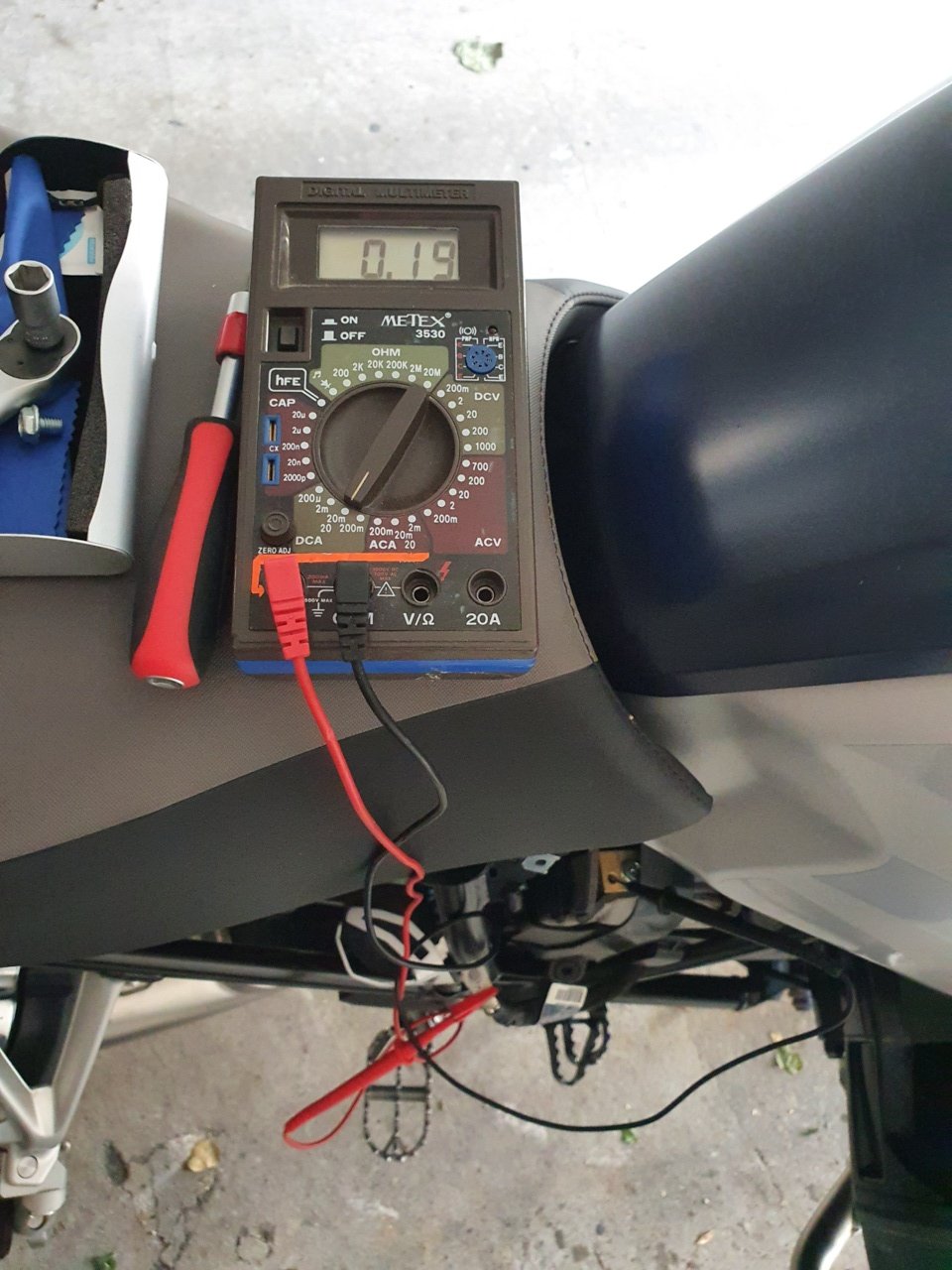

Viel gravierender für defekte und frühkaputte Batterien dürfte starke Kälte gepaart mit langer Stillstandszeit, die Entladung durch das Bike und ggf. elektrischer Anbauteile selbst sein:
Bei Ruhespannung von ca. 13 V sind es an meinem Bike 0,19 mA. Laut Reparaturanleitung vom Bucheli-Verlag (Band 5306) sollten es 0,1 mA sein - könnte passen, da dort keine zweite Nachkommastelle angegeben wurde. Da die Dicke immer noch anspringt und läuft - passt.
Anmerkung zum Messverfahren: Verbraucher aus, Zündung aus (keine Standlicht o.ä). Zur Strommessung dann Kabel am Pluspol (rot, vorne) abklemmen. Schwarze Messstripe an Plus-Klemme der Batterie und rote Messstrippe an das abgeklemmte Plus-Kabel. Messbereich auf z.B. 200 mA einstellen (grob), dann weiter verfeinern bis z.B. 2 mA.
ACHTUNG: Währenddessen KEINE Zündung an oder gar das Bike starten, da ggf. sonst das ein neues Messgerät gekauft werden müßte!
Ist der Strom viel höher als oben angegeben führt das zur schnellen Entladung der Batterie, was auf Dauer diese himmelt!

4 Ah Ladung hört sich erstmal sehr wenig an, immerhin 2/3 weniger als Original vorgesehen. Natürlich spielt die Selbstentladung mit eine Rolle und könnte den Hersteller u.a. veranlasst haben eine Batterie mit viel mehr Ladung einzubauen um die Stromversorgung sicherzustellen.
Der Ruhestrom ist allerdings auch nicht von der Batterie abhängig, hörte sich im ersten Moment so an aber ich gehe davon aus, dass das klar ist.
Was du aber auch bedenken musst ist, dass wenn du jetzt aus versehen mal die Zündung an lässt oder auf einer Tour / Camping oder wo auch immer einen oder verschiedene Nebenverbraucher nutzt kann die Batterie schnell zu neige gehen und die GS bekommt Startprobleme.
Ich nutze beispielsweise gerne mal einen Luftkompressor, lade Handy, Tablet oder eine Drohne o.ä. wenn keine andere Versorgung zur Verfügung steht und hätte bei der Batterie dann etwas Angst.
Berichte doch mal nach der längerer Nutzung wie sich das Teil geschlagen hat.
