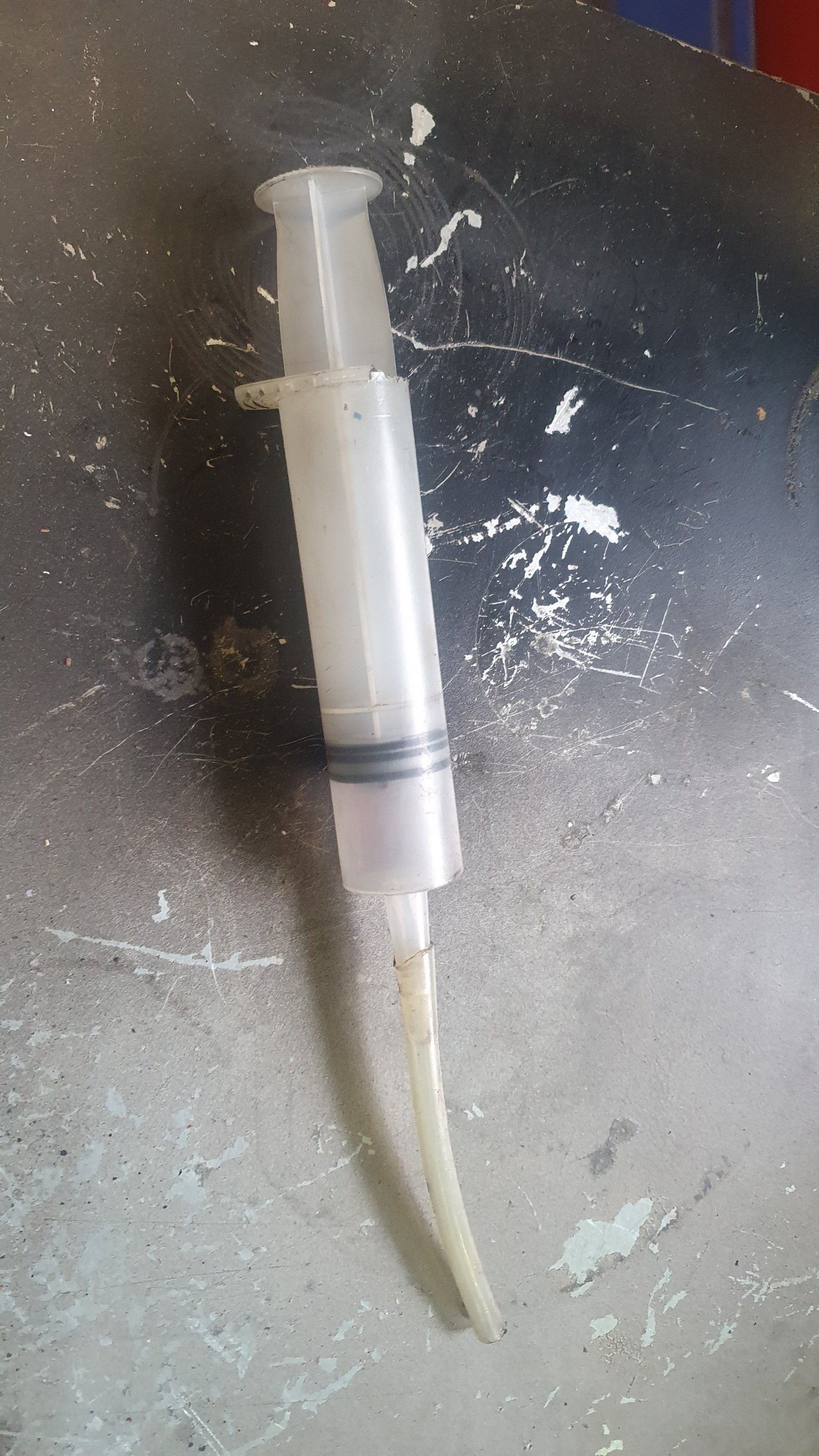

Ich praktiziere das Füllen von Bremssystemen seit Jahren genau andersherum: Deckel Vorratsbehälter abnehmen, Gummibalg lose auf den Vorratsbehälter auflegen, 100ml-Spritze mit nem Stück Schlauch und gefüllt mit Bremsflüssigkeit am Bremssattel ansetzen, Nippel lösen und von unten nach oben die BFL mit der Spritze ins System drücken, Bei 2 Sätteln am VR natürlich von beiden Sätteln nacheinender. Zum Schluss am Modulator entlüften, fertig.
Warum sollte ich versuchen, daß leichtere der beiden Medien (BFL und Luft) entgegen der Physik nach unten zu pumpen? Mein gesamtes notwendige Equipment dazu:
Nachdem beide Systeme gefüllt sind, setze ich die leere Spritze am entsprechenden Nippel des Modulators an und betätige kurz die entsprechende Bremse!
