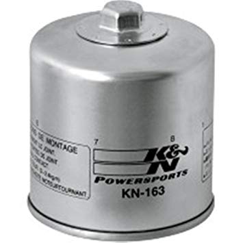

ich würde mir einen gehärteten Stahlstab nehmen, ca. 80cm lang, 8mm Durchmesser und schön angespitzt. Die GS aufbocken und nach rechts gegen Umkippen sichern. Dann von links unten nach rechts oben durch den Ölfilter durchschlagen. Nicht mit einem normalen Hammer, es sollte schon ein schwerer Hammer mit langem Stiel sein, so einer mit dem man in der Altbausanierung Zwischenwände einreißt.
Wenn am Ventildeckel des rechten Zylinders die Zündkerzenabdeckung im hohen Bogen davon fliegt war der Schlag zu hart.
Auf keinen Fall sollte man das machen was schon tausende andere BMW-Fahrer gemacht haben: sich einen Ölfilterschlüssel besorgen (kostet um 10EUR) und diesen auf den Ölfilter stecken und mit einer passenden Ratsche bequem raus und später den neuen wieder reindrehen. Nein, das machen nur Mädchen... :wub:
Achtung: wer auch nur die geringste Spur von Ironie oder gar Zynismus in meinem Beitrag findet liegt richtig: dieser Beitrag ist voll
davon! :cool:
Nee im Ernst: wer sich den Ölfilterschlüssel nur einmalig borgen will/kann kauft gleich einen Ölfilter der K1 oder K100, den gibt es mit Sechskant oben drauf:
Ölfilter K1 .jpgQuelle: K&N Filter
Fröhliches Basteln wünscht
