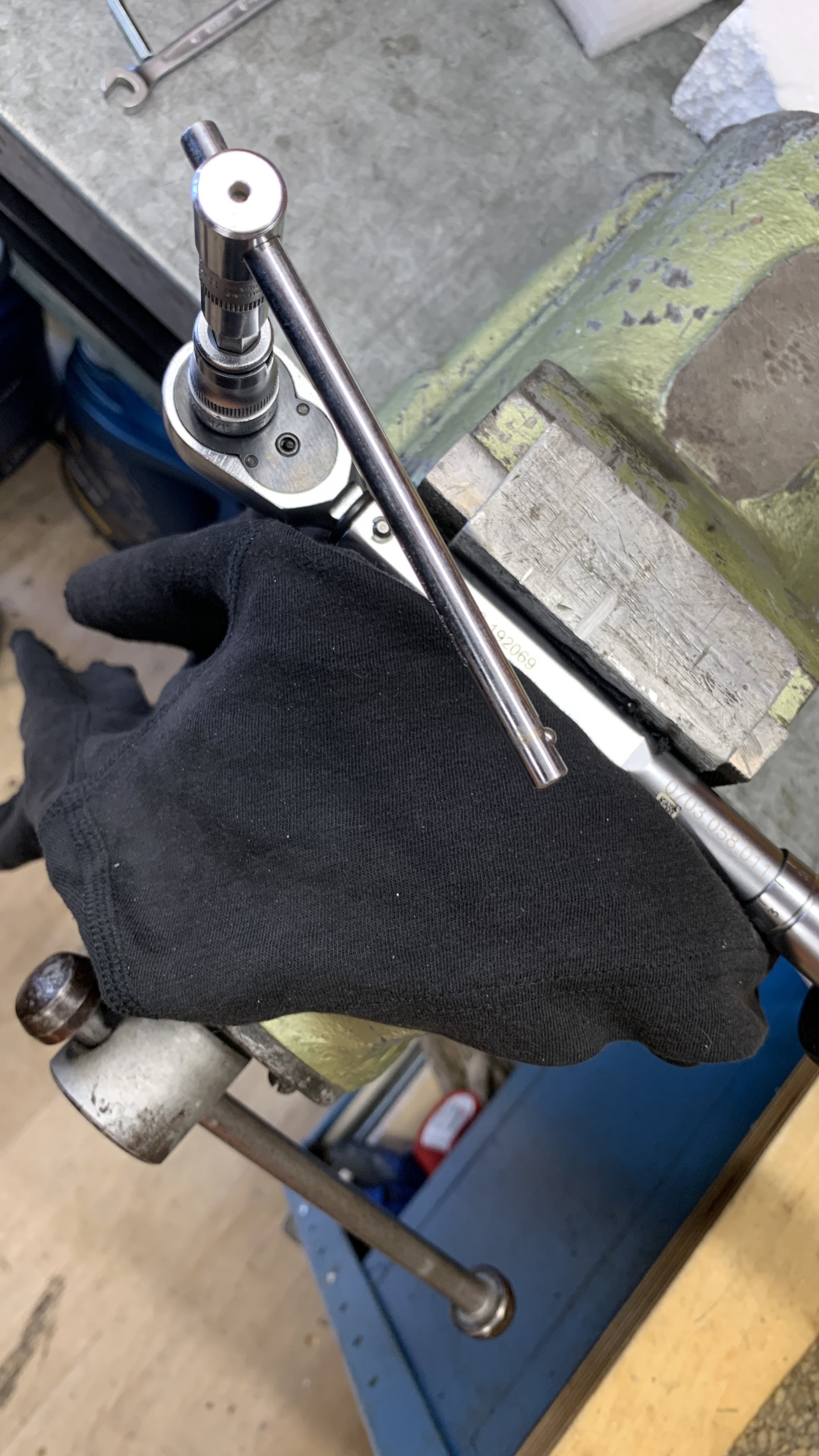

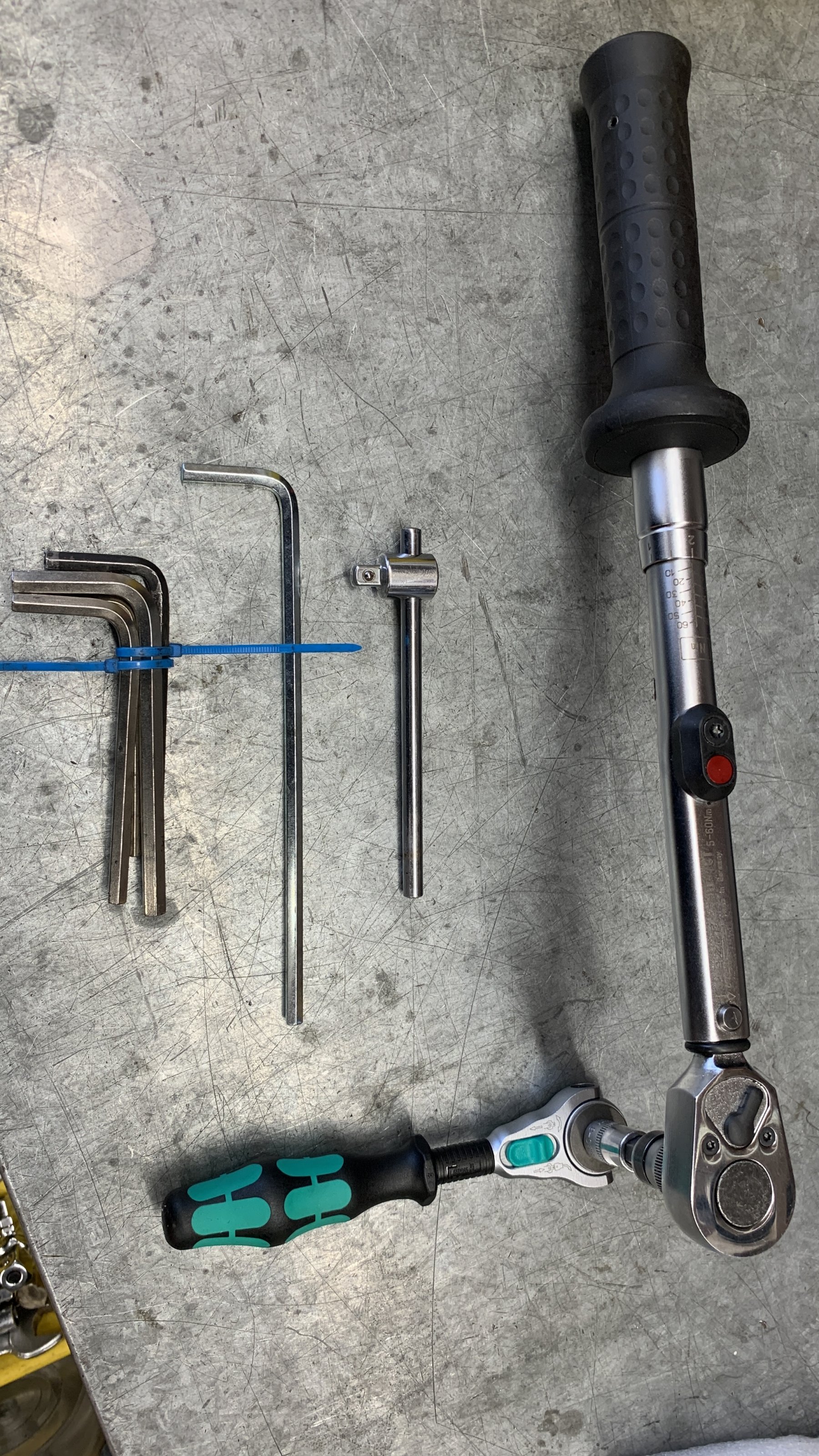

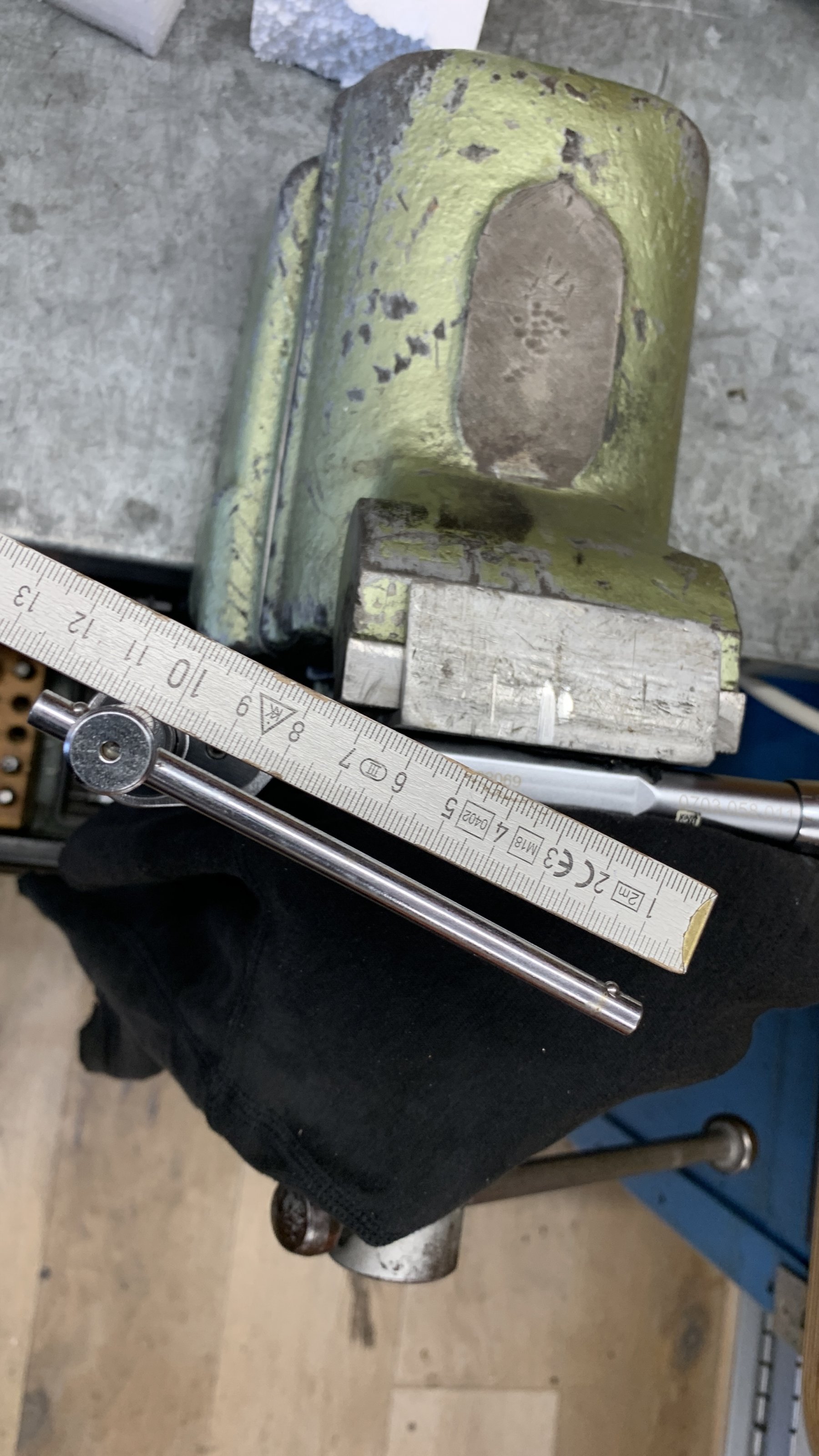

Mein simulierter L-Schlüssel (hier im Foto ein kleiner 1/4´´-Knebel) auf einem guten Hazet-Drehmo, eingestellt auf 20 Nm, hat eine Hebellänge von 100 mm und ist im Durchmesser ähnlich einem 6er-L-Schlüssel. Beim Ziehen mit 20 Nm muß ich gegen den Schmerz in der Hand andrücken. Mit dickem Handschuh wär das zu verhindern. Ich schaffe die 20 Nm mit Gegenhalten per Daumen gerade so. Aber freihändig und gut zugänglich an der Werkbank stehend und nicht ohne Sicht aufs Ziel unterm Moped liegend...
Mit längeren L-Schlüsseln verbessert sich logischerweise das Hebelverhältnis.
Mit einer kleinen 1/4´´-Wera-Rätsche, ca. 145 mm lang und mit gutem Griff schaff ich die 20 Nm mehrfach und bequem, es braucht aber trotzdem noch einen gewissen Kraftaufwand. Das Entscheidende ist, daß die Kraft der Drehung am Werkzeug 1:1 in die Schraubenachse führt und nicht als Scherkraft im 6Kant verpufft.
