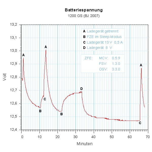

Hallo Freiburger,
leider ist die Sache etwas komplizierter. Man kann die ZFE nämlich über die Bordsteckdose am "Einschlafen" hindern, so dass sie permanent Strom zieht. Ich habe es selbst ausprobiert: sobald eine Spannung von 8 Volt anliegt, schaltet sich die ZFE ein.
Weil 8 Volt zu wenig ist, um den 12 Volt Akku zu laden, wird dieser durch die ZFE langsam entladen. Man sieht das oben in der Grafik: bei Punkt B ist die ZFE abgeschaltet und der Akku hat eine Ruhespannung von 12,55 Volt. Wenn man ein "richtiges" Ladegerät anschließt, steigt die Akkuspannung, aber wenn man nur 8 Volt an die Bordsteckdose anlegt (Punkt D), schaltet sich die ZFE ein und die Akku-Spannung sinkt langsam (innerhalb von 30 Minuten auf 12,45 Volt). Nach ein paar Tagen ist der Akku dann leer.
Falls der TomTom Rider sich beim Abschalten nicht vollständig vom Bordnetz trennen würde und sein interner Akku 8 oder 9 Volt am Anschlusskabel bereit stellt, dann käme die ZFE nie zur Ruhe.
Zugegeben, das ist nur Spekulation, denn ich habe keinen TomTom Rider. Vielleicht kann das mal jemand nachprüfen?

Hallo Heinz,
Du sprichst von der "Ladegeräterkennung" der ZFE,
die zudem noch abhängig von der Hardware- und Softwareversion der ZFE ist.
Ist also weniger eine "Kommunikation" ...
Aber DANKE für Deine Messungen !
Demnach muß man ja nur schauen, was das Navi am Anschlußkabel zurückspeist, um zu erkennen, ob es potentiell ein Problem mit dem Nicht-Abschalten der der ZFE gibt.
Viele Grüße
Dietmar
Hallo Dietmar,
eigentlich hatte ich nur von einer Spannungserkennung gesprochen (genau gesagt > 8,0 Volt, denn 7,9 Volt führen noch nicht zum Einschalten der ZFE). Und du hast natürlich recht, die Aussage gilt nur für die Firmware-Version, die in der Graphik angegeben ist:
MCV 0.5.9
FSV 1.3.0
OSV 3.3.0
Das sollte die aktuelle Firmware-Version der 1200er Baureihe vor 2008 sein (vor der MÜ). Die Niederlassung hat bei meiner GS jedenfalls das "Kennfeld-Update" durchgeführt.

P.S. Da es sich um eine simple Spannungserkennung handelt, könnte man mit einer 9V-Batterie, einem 12-Relais und einem 50 Ohm Lastwiderstand leicht Schabernack treiben.

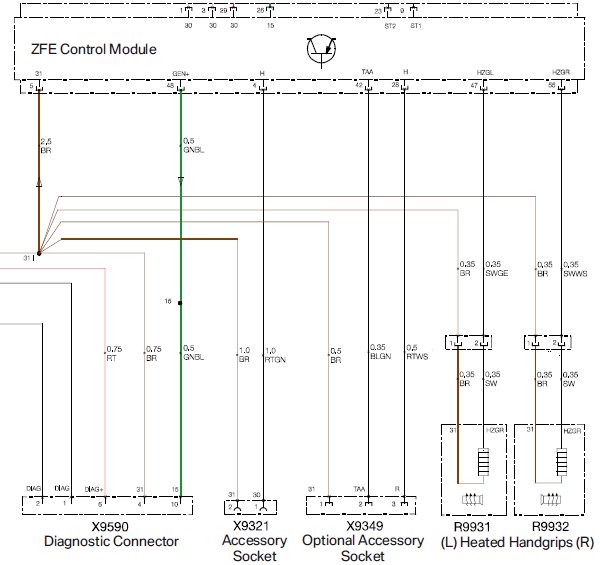

Hallo Freiburger,
meine Bordsteckdose ist "im Tachobereich", so wie Du geschrieben hattest (als Sonderzubehör erhältlich, wird parallel zur Bordsteckdose X9321 angeschlossen).
Ob der Anschluss X9349, den Du vermutlich meinst, die ZFE bei Anliegen einer externen Spannung ebenfalls am "Einschlafen" hintert, habe ich nicht ausprobiert.
Heinz

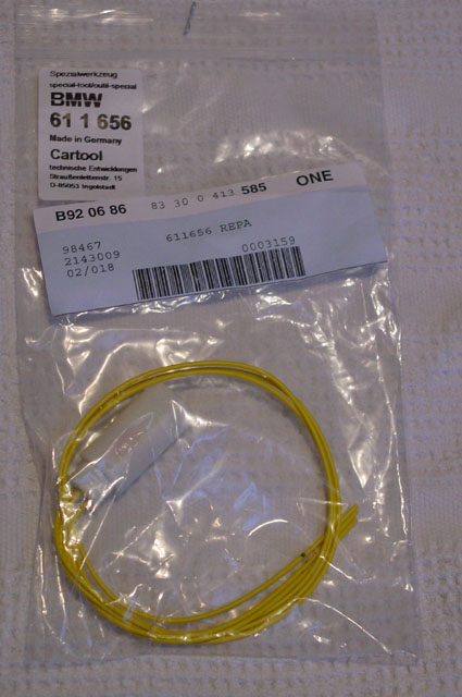

Eben nicht, ich meine den Anschluß fürs Navi, der serienmäßig bei allen GSen im Tachobereich liegt und mit einem kleinen schwarzen Stopfen verschlossen ist und von vielen nachhaltig ignoriert wird.
Nutzbar über den Cartoolstecker von BMW (siehe Bild) oder für den Nichtlöter und gerne Mehrzahler von Touritech (Artikel 01-065-0284-0).
Auf deinem Ausschnitt ist er jedenfalls nicht vorhanden, denn er ist weder optional noch 2-adrig.
Gruß, Freiburger
hbokel
Hallo Freiburger,
bitte noch mal mein vorheriges Posting lesen (ist ja nicht chinesisch ;-) Der von mir genannte Anschluss X9349 ist dreipolig und auf dem Ausschnitt abgebildet. Bei Gelegenheit probiere ich aus, ob man über diesen Anschluss ebenfalls die ZFE "aufwecken" kann.
Heinz
