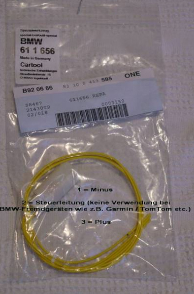

Machts doch nciht so spannend:
611 656 ist die Nummer.
gs2005
BMW-Nr.: 83300413585
Cartool-Nr.: 611656
So mal beim Händler angerufen und er hat mir einen bestellt aber anscheinend hat man ab Bj 2010 die Stecker geändert :mad:
Mal schauen ob er passt ........
painterman
painterman
20.04.2010
44
71711
R 1200 GS 2010
Cartool-Nr.: 611656
... der passt. Ich hab damit heute meinen Rider 2 mit der 10er GS verknüpft!:-) Ltg. 3 ist Plus, 1 Masse und 2 brauchst nicht. Hab übrigens 15 Teuros bezahlt! Echt irre, die Bayern! Gruß Andy
