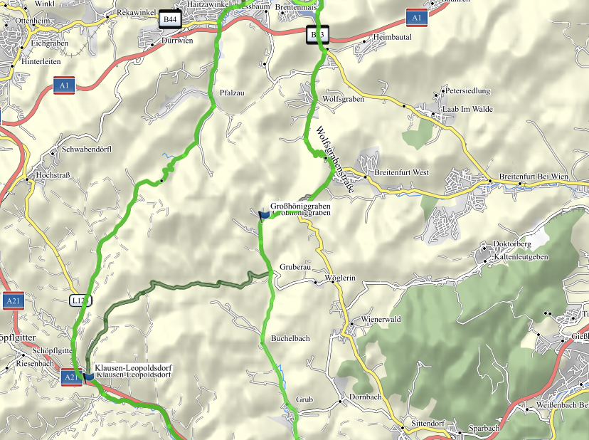

@TrippleBlack1250 ; ich weiß nicht was auf deinem System los ist oder woher diese gravierenden Abweichungen kommen.
Importiere ich deine Route nach einer Neuberechnung auf meinem System in den internen Speicher auf meinen 6er dauert dies mit allem drum und dran ca. 1:30.
Danach habe ich deine Route in einen Track umgewandelt und eine neue Route komplett drübergezogen. Deine echten (Alarm-)Wegpunkte habe ich mitgenommen und sonst einfach frei auf den Track meinen Shaping-Points ohne Alarm gesetzt. Danach aus Basecamp auf mein 6er in den Internen Speicher geschoben. 6er vom PC getrennt, gestartet und in den Simulationsmodus gestellt. Das Importieren der Route hat 2-3 Sekunden gedauert.
Nun habe ich die importierte Route ausgewählt und als Nächstes Ziel "Avanti Tullnerbach" gewählt. Start gedrückt. Jetzt beginnt das 6er sofort mit dem Routing.
Alles bestens und sehr schnell. Mit der Speicherkarte arbeite ich nicht.

@qtreiber : vorab: DANKE für den Aufwand, den du dir da gemacht hast!!!!!
Vielleicht finden wir das (hoffentlich) gemeinsam heraus!
Genau! Das sind ähnliche Werte wie bei mir (1:30 - 1:40). Und ich finde, das ist einfach viiiiieeeel zu lange!
Das habe ich nun auch gemacht. Zu Track konvertiert und danach zu Route (mit 50 WPs) zurück konvertiert. Die "echten" WPs als solche gelassen/eingefügt, den Rest als SPs gelassen. Neu berechnet und aufs Navi geschoben.
Ich war erstaunt! Das ging auch bei mir innerhalb von 1-3 Sekunden!!! Genau, wie ich mir das immer wünschen würde.
Bei mir auch!!!:jubel::jubel::jubel:

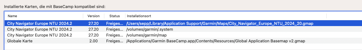

Hallo zusammen!
Ich habe nun schon das gefühlt 5. Nav6 (immer wieder diese ghostings) und bin mit den Dingern ganz gut vertraut. Was ich allerdings noch nie (vielleicht aus Ignoranz- oder Faulheitsgründen beim Lesen) geschafft habe ist, dass wenn ich eine Route auf BC geplant und auf mein Nav6 übertragen habe, dass ich keine Neuberechnung beim Import der Route(n) habe. Folgende Umgebung:
Mac mini M2 mit Garmin Bascecamp Version 4.8.11 (4.8.11). Die Karte "City Navigator Europe NTU 2024.20" Version 27.2 mittels Garmin Express installiert; freigeschaltet (Anzeige unter Mapinstall: Anhang anzeigen 630527
Wenn ich BC starte, sehe ich allerdings folgendes:
also 3 Mal diese Karte als "installiert". Unter den Informationen zu installierten Karten ist folgender Output;
Die Bildschirmanzeige, bzw. das "Kartenmaterial" der 3 Karten ergibt je nach Auswahl unterschiedliche Bilder.
Anhang anzeigen 630535Anhang anzeigen 630536Anhang anzeigen 630537
Am Nav6 ebenfalls die Version 2024.2
Wie gesagt, ich installiere IMMER mit Garmin Express in einem Go auf Nav6 UND MacMini (war seinerzeit unter Windoof genauso) und jedes Mal wenn ich eine Route übertragen habe und importiere, wird eine langwierige Berechnung am Nav6 durchgeführt. Nur so als zusätzliche Anmerkung: wieso "City Navigator Europe NTU 2024.2" mit 6,5GB NICHT installiert ist weiss ich nicht. Brauche ich das? Und wenn ja: warum wird das nicht automatisch installiert?
Ja, ich habe Neuberechnung auf "ein". Ich weiss, das ist ein "Religionskrieg" hier. ICH lade mir zusätzlich immer den aus der Route erzeugten Track ins Navi und zeige diesen auch an. Damit sehe ich wann und wo ich von der Planung (weil ich es eben so entschieden habe, oder die Straßenarbeiter, oder eben Petrus) abweiche.
Die Profile sind am Mac und am Nav beide auf Motorrad, und das sind meine Übertragungseinstellungen:
Also, so denke ich, ist auf beiden Geräten die selbe Karte, das selbe Routing-Profil und die diente Route. Und dennoch rechnet sich das Nav6 zu Tode bei einem Import. Kann mir da bitte jemand weiterhelfen?
Danke

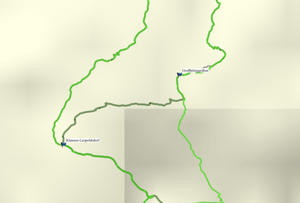

Ich möchte hier mal ein Update geben:
Ich habe die problematische Route nun sehr reduziert - auf 2 Wegpunkte. "Zuhause" bis "Avanti". Das sind rund 5km. Der Wegpunkt "Zuhause" bleibt jeweils unverändert, den Wegpunkt "Avanti" verändere ich. Mich hat der Beitrag von @qtreiber auf die Idee gebracht, dass mit den Wegpunkten etwas nicht stimmen könnte.
Den Wegpunkt "Zuhause" habe ich vor Jahren erstellt und auch beim Nachstellen der "Lösung" von @qtreiber erfolgreich ohne lange Neuberechnungen beim Import verwenden können. Selbiges kann ich über die POIs von Alpenrouten sagen. Sie verursachen keine Verzögerungen beim Import der Route. Allerdings, als ich dann den WP "Avanti" wieder eingefügt habe, hat die Berechnung wieder relativ lange gedauert. Schlussendlich bestand meine Testroute aus "Zuhause" und "Avanti" mit einer Importzeit von rund 6 Sekunden.
Ein WP gleich neben der Avanti-Tankstelle anstatt der Tankstelle importierte blitzschnell, ein WP erzeugt aus den POIs der Garmin-Karte ebenso. Damit war klar: es ist der WP Avanti-Tankstelle aus meiner Route.
Ich habe vor kurzer Zeit mit der OSM "Kartenbäckerei" gespielt und mir die eine oder andere Karte selbst "gebacken". Die vorliegende Route aus Post #38 habe ich mittels der selbst gebackenen Karte (auf beiden - BC & Nav6 installiert) erstellt und bin sie abgefahren. Bei der Routenerstellung habe ich die Avanti-Tankstelle aus den POIs der OSM-Karte erstellt und wie die anderen Wegpunkte (mit Ausnahme "Zuhause" und den Alpenrouten POIs) mit der OSM-Karte erstellt. Ganz glücklich war ich beim Abfahren der Route nicht, sodass ich wieder zu der Garmin-Karte gewechselt habe. Beim neuerlichen Import der Karte ist mein Ärger über die langen Importzeiten wieder hochgekommen. Und nachdem, was ich hier im Forum schon so oft gelesen habe und auch aus @phuLphiL Video mitgenommen habe, sollte das eben ratz-fatz gehen. Daher auch mein Post.
Warum es bei den beiden Wegpunkten, die an identer Stelle sitzen unterschiedliche Import-/Berechnungszeiten gibt habe ich versucht zu ergründen. Ein Vergleich (in einem Textvergleichstool) der beiden WPs zeigt schon Unterschiede, doch es gibt keine Referenz zur verwendeten Karte beim Erstellen o.ä. Mit meinen bescheidenen GPX-Format-Kenntnissen kann ich einfach nicht erkennen warum das Navi einmal berechnet (OSM-WP) und einmal nicht (Garmin-WP). Für alle Fälle hänge ich die beiden WPs und Routen für Interessierte hier an. Wie es mit den "restlichen" WPs der Route aussieht muss ich erst ergründen. Aber der Winter ist ohnehin noch lang (Update kommt bei essentiellen neuen Erkenntnissen)
Die Lehre, die ich aus dem Ganzen gezogen habe ist, dass ich importierte Wegpunkte (von wo auch immer!) und mit anderen Karten als der original Garmin-Karte erstellte WPs tunlichst nicht mit der Garmin-Karte verwenden sollte. Ganz nebenbei bemerkt: nicht-OSM Avanti-Tankstelle habe ich mit einer älteren Version einer BC-Karte erstellt (2021.?). Die funktioniert auch mit der aktuellen Kartenversion einwandfrei. Wenn sich unter den Forenmitgliedern hier ein Erleuchteter befindet, der das durchschaut wäre ich ein Interessierter!
