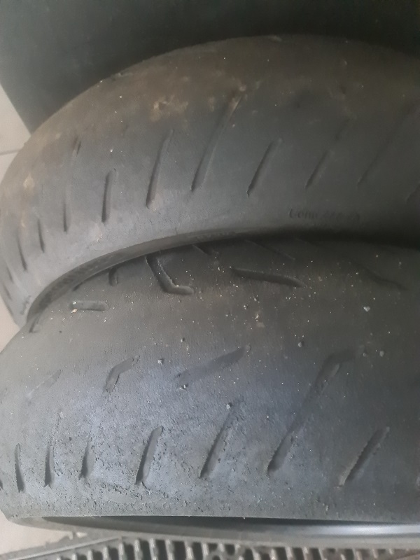

Nö nicht wirklich,:) der Supercorsa SP war da auch eine Ausnahme hatte den Satz hier noch rumliegen und da ich in der Regel auf Sardinien sowieso fast immer einen Reifenwechsel anstehen habe war es dann auch egal.
Der Wechsel dann auf den Conti Road Attack 4 (welches ein absolut klasse Reifen ist) hat aber nicht wirklich ggü. den Sportreifen viel mehr durchgehalten, war dann auch bei knapp 3tkm am Ende. Über mangelnden Grip brauchen wir hier auch sicherlich nicht zu diskutieren das haben auch alle Tourenreifen heutzutage mehr als genügend.
Für mich ist es die Kontur/Reifenaufbau von solchen Sportreifen die das Fahren, (Rückmeldung) bei forscher Fahrweise dem Fahrer es etwas besser vermitteln. Ich denke bei denjenigen die Sportreifen bei 2tkm runterrubbeln werden auch die Tourenreifen nicht viel länger durchhalten.:zwinkern:

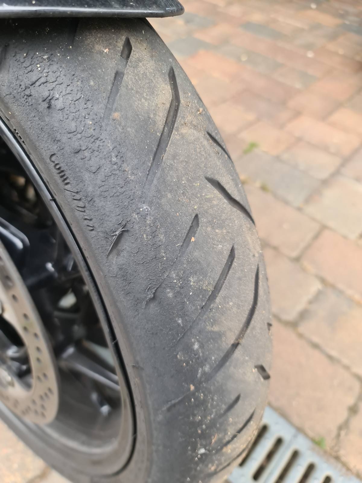

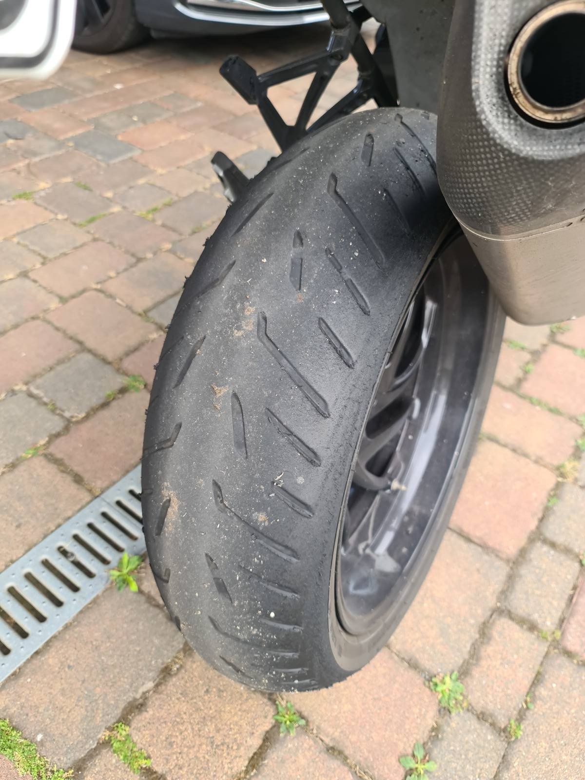

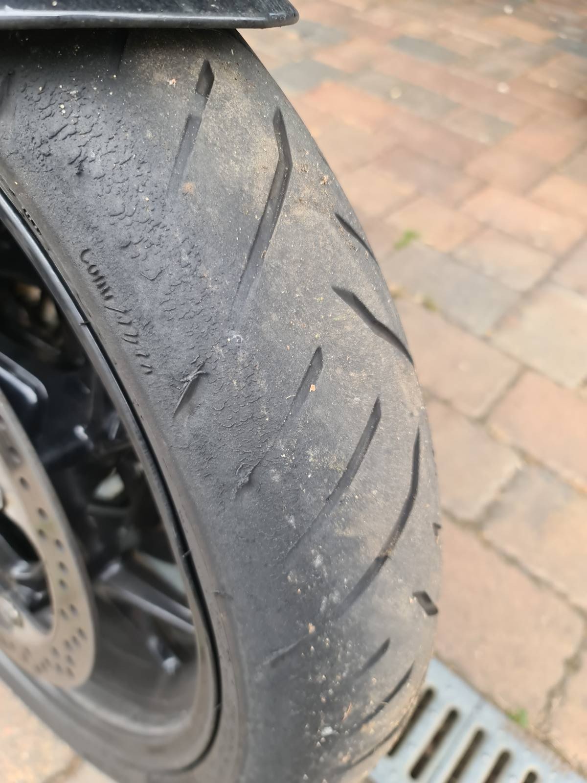

Es ist ein deutlicher Unterschied wo man am öffentlichen Straßenverkehr teilnimmt, bei allem hinter Köln Richtung Flensburg denke ich, spielt Haftung nur eine Rolle im Kreisverkehr und Laufleistung wird über Altersrisse definiert.
Sardinien 2022 mit dem CRA4 = 2630 km, aber mit unter 1,6 mm Rest.
Hier im Eifel-Westerwald-Hundsrück Dreieck sieht das mit Haftung ganz anders aus. Du fährst aus der Garage raus und hast Kurven ohne Ende. Da ist die Mitte und das Profil des Reifens nicht das Limit.
Ohne über das Limit zu gehen, rasieren sich hier die Reifen bei einer gleichmäßigen Fahrt bei einer Tour schon ordentlich ab, s. u.

Hilfe was hast du mit dem Reifen gemacht? Auf der Rennstrecke halte ich diese Art von Abrieb ja noch für normal aber auf der Landstraße? Mit zu wenig Reifendruck gefahren?

Da ich vorher den CRA3 genauso gefahren bin und der Reifen nicht ein solches Abriebbild gezeigt hat, glaube ich das Conti die ersten Chargen CRA4 mit einer zu weichen Mischung hergestellt hat.
Etwas anders fällt mir dazu nicht ein.
Um möglichst viele KM mit einem Reifen fahren zu können, habe ich auf der Straße immer 2,5-2,6 vorne und hinten 2,9-3,2 bar auf den Reifen (zweiter Wert wenn warm)
Hinten ist die Mischung aber auch scheinbar anders beim CRA4 als wie beim CRA3. Die mit dem CRA3 erreichten Laufleistungen schaffe ich mit keinem der vier Satz der dieses Jahr verfahrenen CRA4.
Vom Abriebbild sieht der CRA4 eher aus wie ein Hypersportreifen.
Der sardische Asphalt, dort viel rauer und auch griffiger:cool: kann man halt nicht mit unseren Straßen vgl. Der Reifenabrieb in Verbindung mit teils noch sehr warmen Außentemperaturen und entsprechender Fahrweise lässt eben das Gummi erheblich schneller schmelzen als in unseren Gefilden.
Und bei solchem Reifenverschleiß wie von „fralind“ (Frank) gezeigt muss das fahrerische „können“ dann auch noch vorhanden sein sonst sieht ein Reifen nicht so aus.
