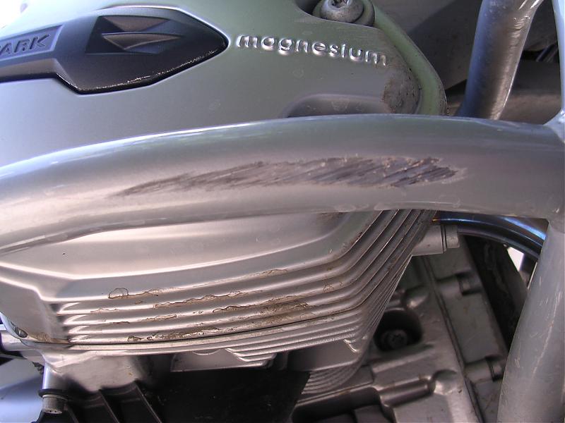

Auch ich habe mir den SW Motorschutzbügel gestern ersteigert - Dank Ebay für 125 Euronen inkl Frachtkosten... - hoffe ihr gebt jetzt keine günstigere Quelle an, wobei ich die 125 Euronen immer noch als günstig bezeichnen kann - gegen einen Motorschade beim Umfaller oder so.

ich war mit dem bügel nicht zufrieden.
nachdem ich ein paar mal am boden gestreift bin und mir
das hinterrad angefangen abzuheben habe ich den bügel
wieder weggeben.

hallo,
die fussrasten hat es auf jeden fall auch hochgehoben.
was als erstes gesteift hat :confused:.
