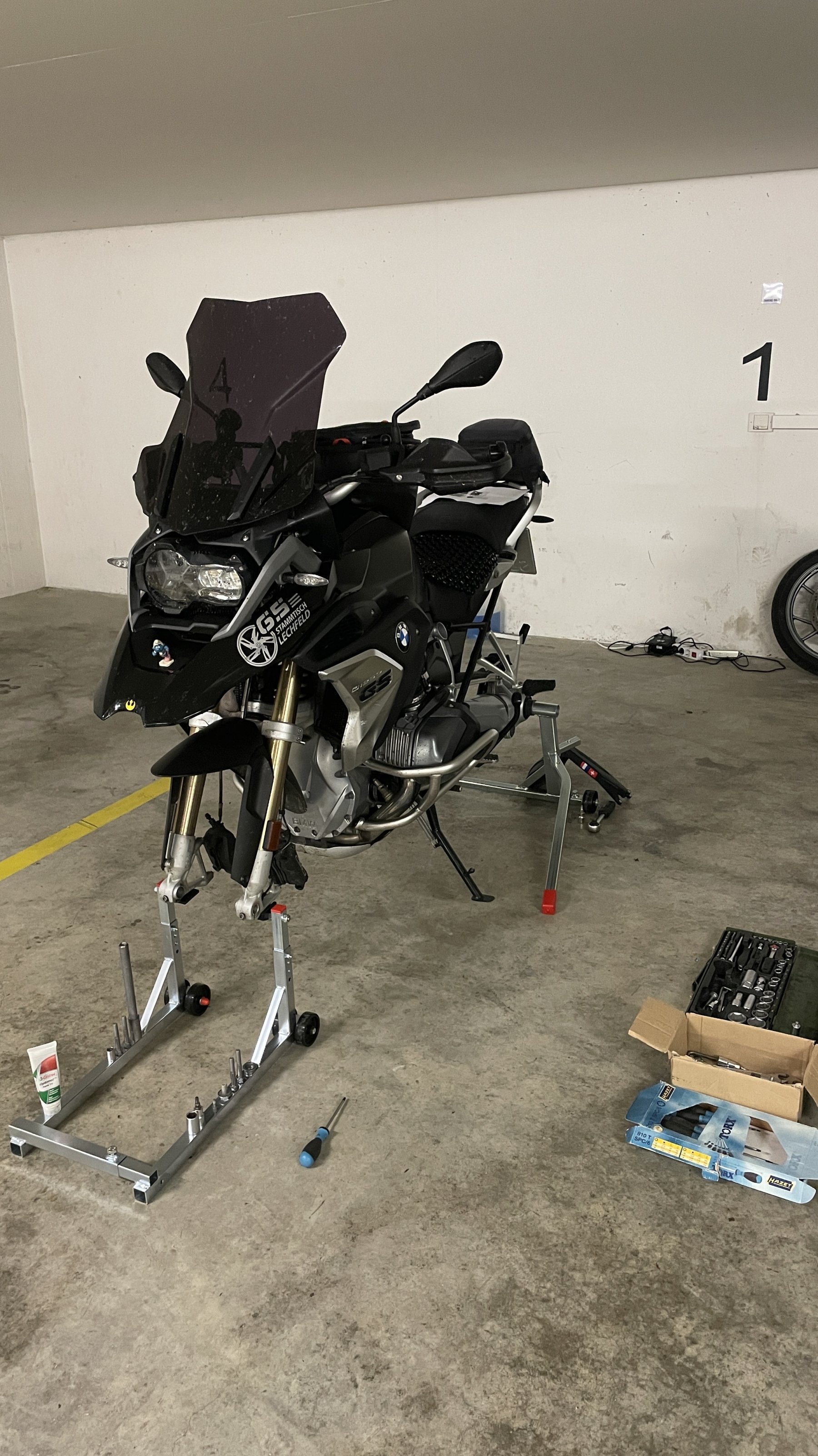

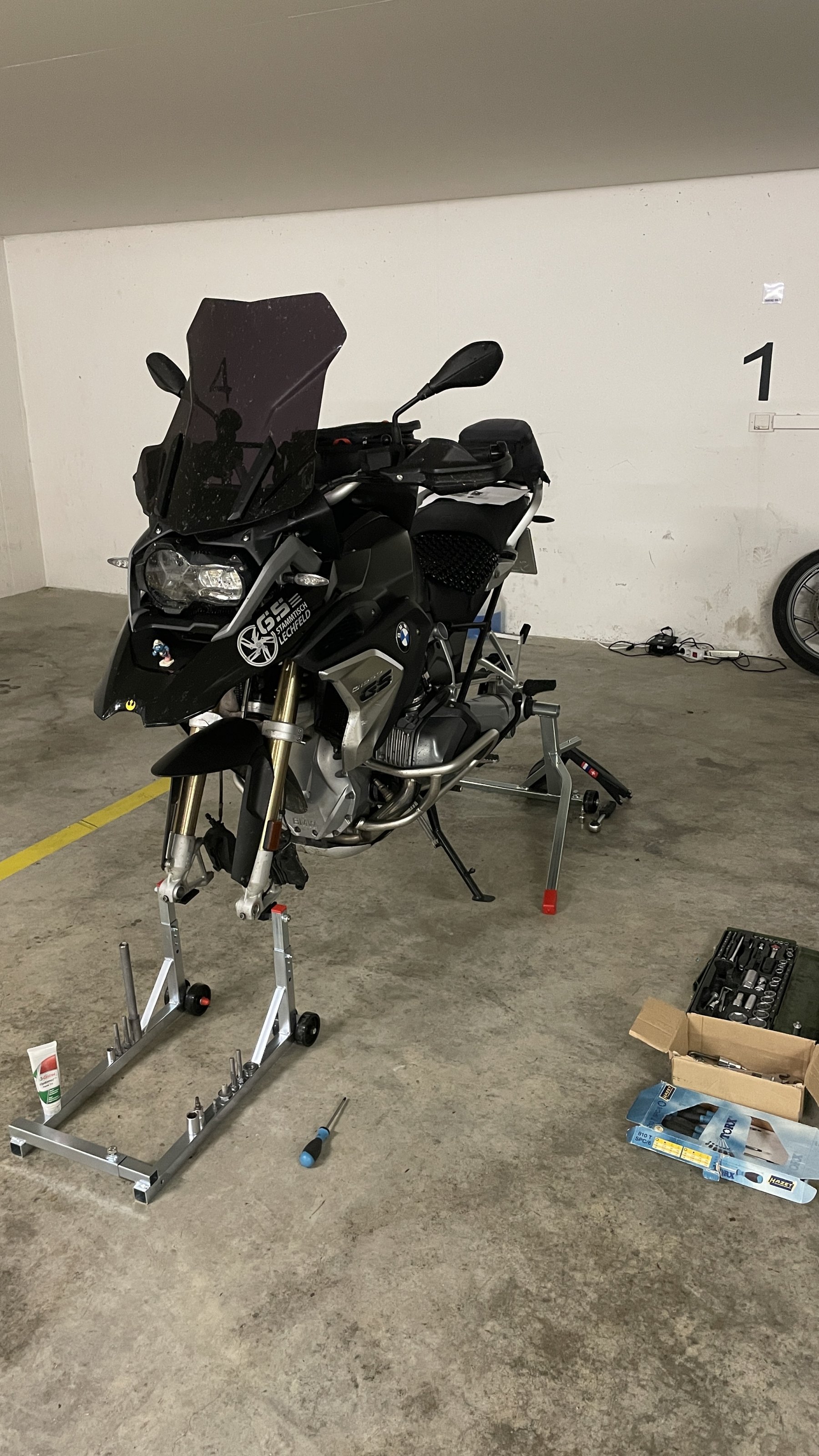

moinsen,
bei Louis gekauft, besteht aus drei Teilen, Front, Heck und Universalauflagen für die Front, Kosten insgesamt ca. 220 EUR. Sind von Kern, hatte bei Kern angerufen was ich brauche, sehr nett und hilfsbereit, haben mir empfohlen, die Teile bei Louis zu kaufen
Funktioniert auch ohne Helfer einfach und sicher
