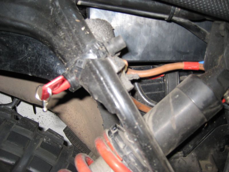

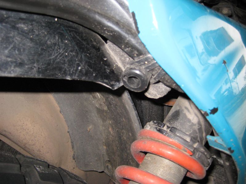

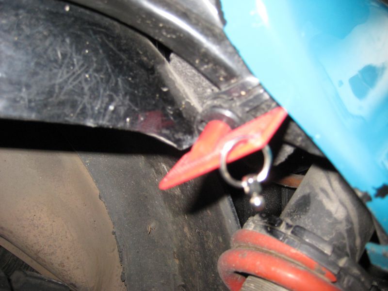

so sieht es bei meiner 100GS aus. Habe den Natoknochen mit Schaumisolierrohr und einigen starken Kabelbinder so fixiert, das ich damit seit 2 Jahren und vielen tausenden Kilometer problemlos fahre.
Ein Schutz bei Abnehmer, die Strom ziehen und ein super Diebstahlschutz. Den Knochen findest du so schnell nicht.
Ich bin mit der Lösung sehr zufrieden und werde dieses Jahr auch die 1150 er damit ausstatten.
Wo ich den Knochen dort installieren kann habe ich noch nicht geschaut.

bei Bedarf kann ich noch einmal genauere Fotos machen, auch von oben, mit ausgebauter Sitzbank.
Wichtig sind starke Kabel, die normalerweise an einer Batterie verbaut sind. Sage nur Schrottplatz, da ist es am Billigsten.
