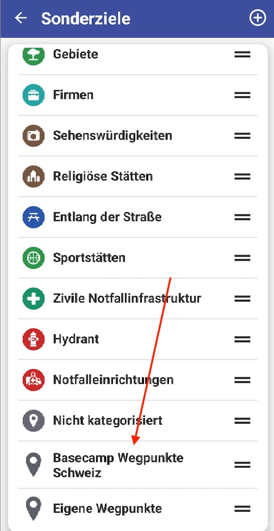

Mit Magic Earth kann man einen GPX Track von Basecamp 1:1 importieren,
die Route passt somit immer 1:1.
Möchte man seine Zwischenpunkte von der Route in Magic Earth haben
muss man diese WP in BC als *.kml exportieren.
Also 2 Dateien, 1x die Route als GPX Track und 1x die Zwischenpunkte als *.kml Datei.
Die Zwischenpunkte werden dann mit dem vergebenen Namen entlang der Route angezeigt aber nicht angesagt, dafür kann man sich aber Abbiegehinweise vom Track ansagen lassen.
Bei einer mehrtägigen Tour können mehrere GPX Tracks importiert werden,
die Zwischenpunkte können in einer *.kml Datei importiert werden.
Nach dem Import findet man den GPX Track unter „GPX- Strecke“
und die WP unter „Sonderziele“ wo sie auch wieder gelöscht werden können.
Man kann / könnte somit jeden Zwischenpunkt von Basecamp in Magic Earth importieren.

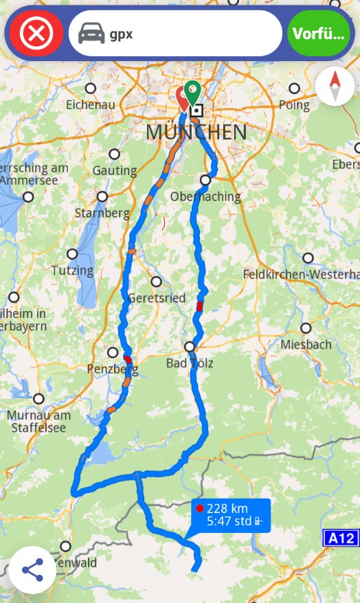

Gast 53638

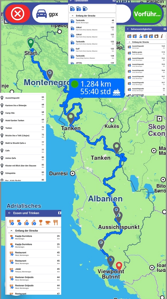

Man kann sich seine Route „Vorführen“ lassen.
Man verwendet am besten einen GPX Track dann klappt das.
Hatte mit einem TET Track über 1284 km keinerlei Abweichungen.
Mit irgend einer zusammen geklickten importierten Route
mit WP alle Paar m / km wird es Probleme machen.
Gast 53638

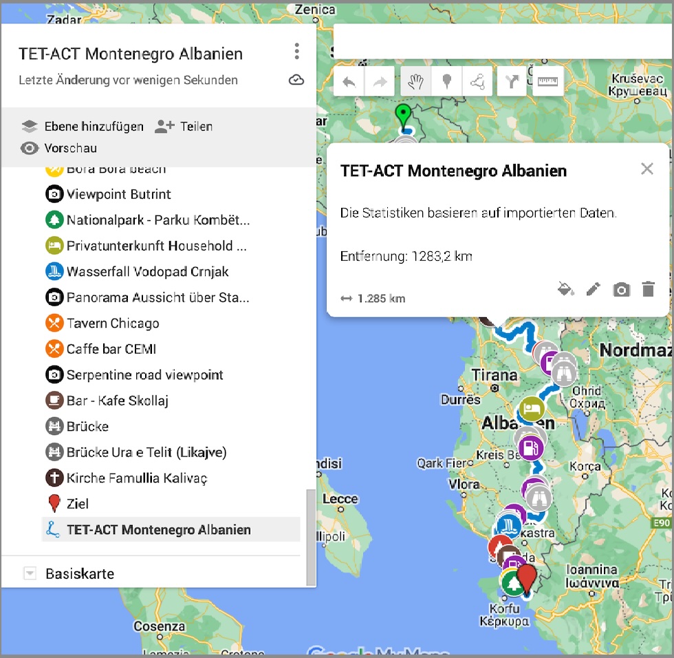

Ein mit Google My Maps erstellter TET Track mit 1284 km
wird mit Magic Earth 1:1 angezeigt und gefahren.

ME ändert auch einen Track ab!
ME behandelt Tracks wie eine Route
Hier von mir belegt
Das was wohl, so wie dort zu lesen ist, gut funktioniert ist Routing A-B

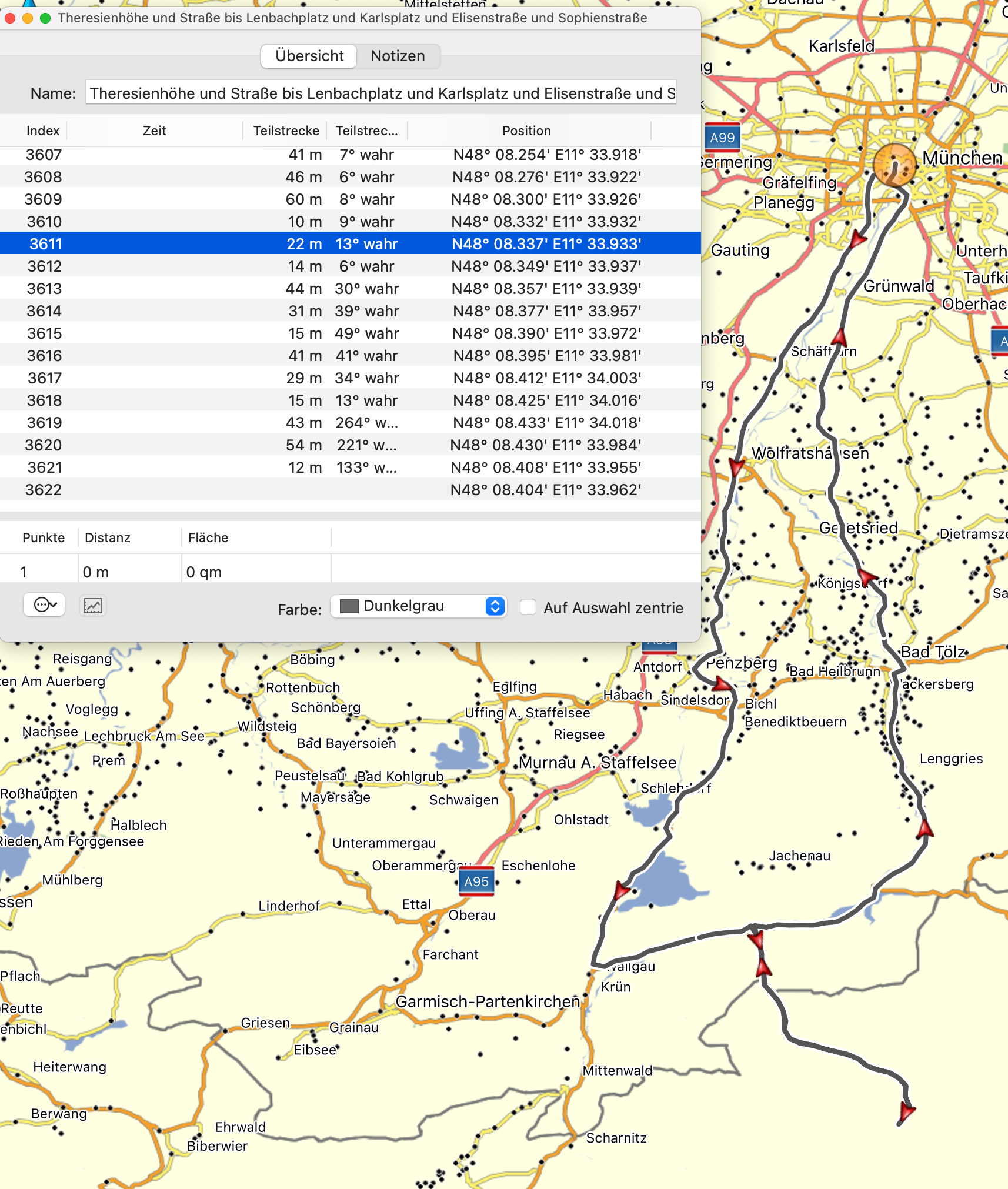

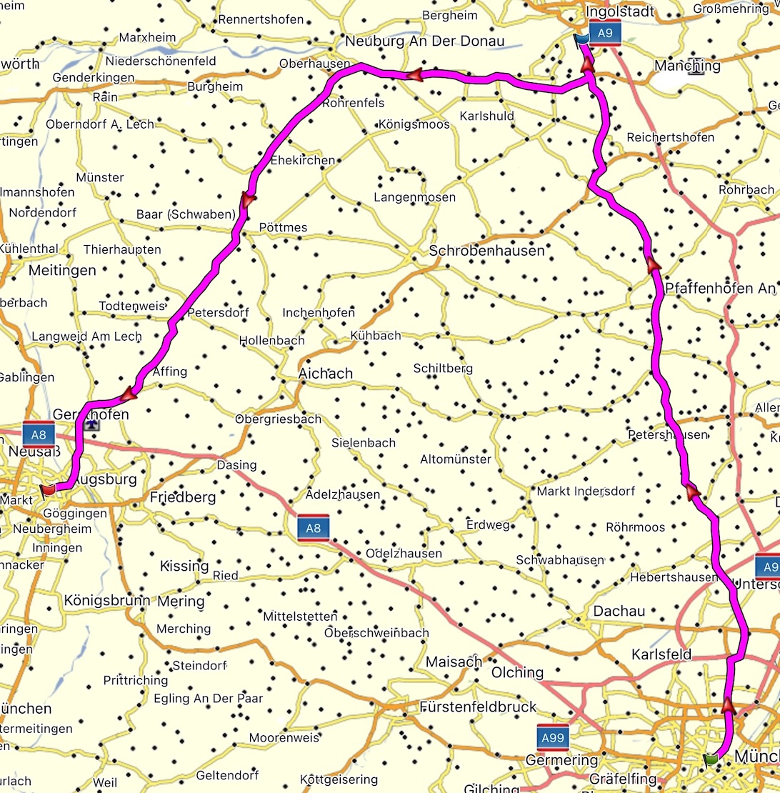

Da du ja Ahnung hast, so ist es doch für dich Leichtes meine Fehler mit einem Fingerschnippen zu korrigieren.
Noch so eine wundervolle Stilblüte mit ME > Link zu meinem Originalbeitrag
Ganze 3 Minuten rechnet sich ME ins Routen-Nirvana um mir dann München-Augsburg mit stolzen 336km und 17,5Std Fahrtzeit zu präsentieren.
Mit Hilfe anderer Foristen komme ich dann drauf.
ME lässt das Auto 300x um den Stachus kreisen bevor es dann nach Augsburg, wahrscheinlich durch die Fliehkraft, förmlich auf den Weg geschleudert wird.

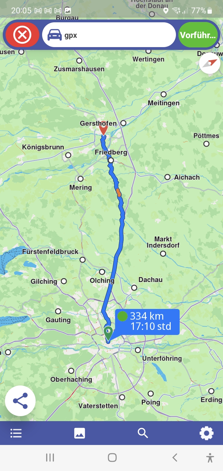

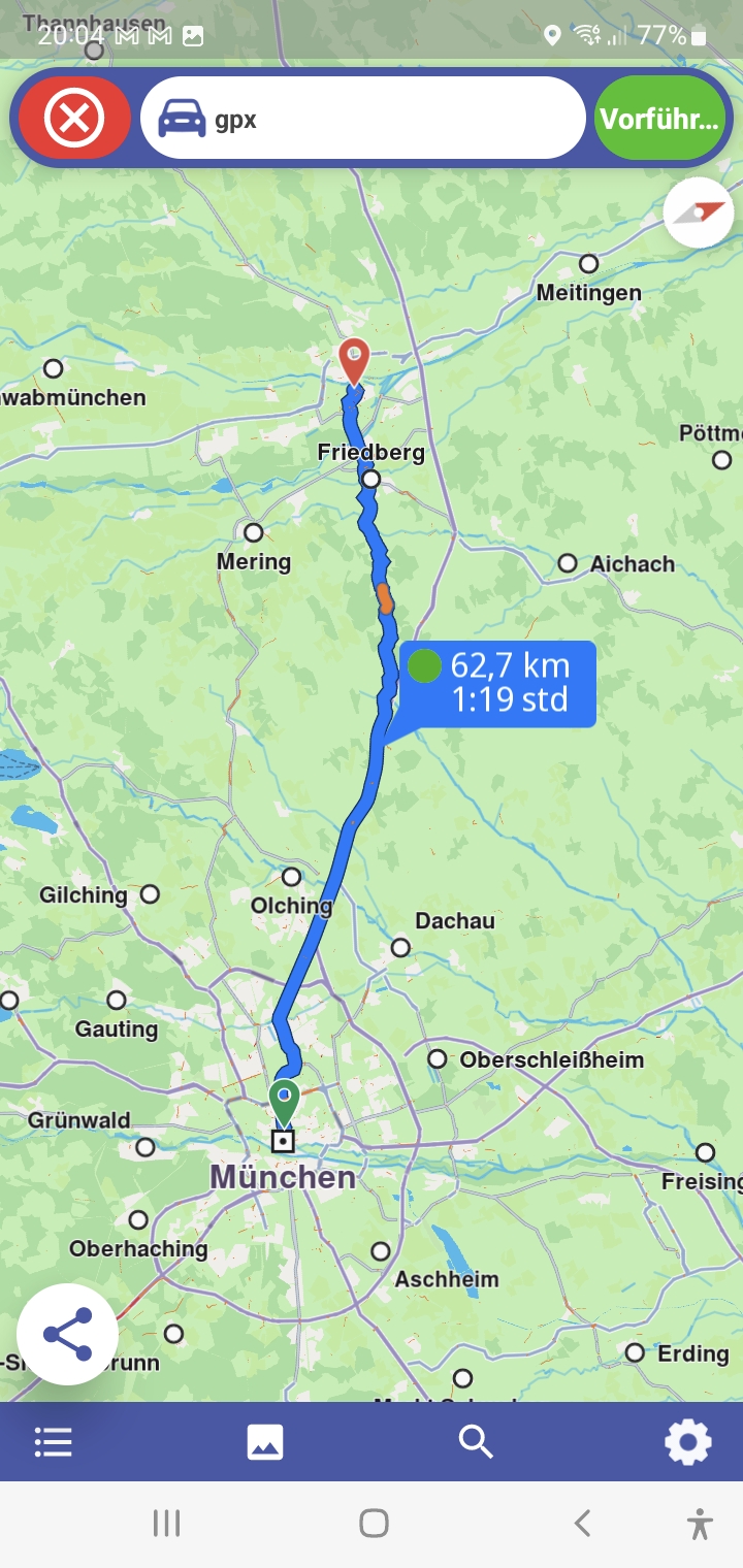

Habe mir mal deine München - Augsburg GPX runtergeladen
und ich muss sagen du hast recht mit dieser GPX Route fährt man von
München nach Augsburg 334km und braucht 17:10 std.
Mit den gleichen Start und Ziel Koordinaten kann man mit Magic Earth
München nach Augsburg auch in 62,7km in 1:19 std. mit Stau erreichen.
Deine München - Augsburg GPX ist kein Track und in Basecamp geöffnet
gibt es einen Start, einen Zielpunkt und dazwischen bei Ingolstadt noch einen WP.
Wenn man diese deine München - Augsburg GPX in Magic Earth öffnet braucht es eine Zeit
bis München nach Augsburg 334km errechnet ist
und du hast auch recht dass Magic Earth WP anders setzt,
aber vielleicht läuft Magic Earth mit KI und sagt einfach wenn man von
München nach Augsburg will fährt man nicht über Ingolstadt sondern man fährt in München
erst mal 300 Ehrenrunden um den Stachus.

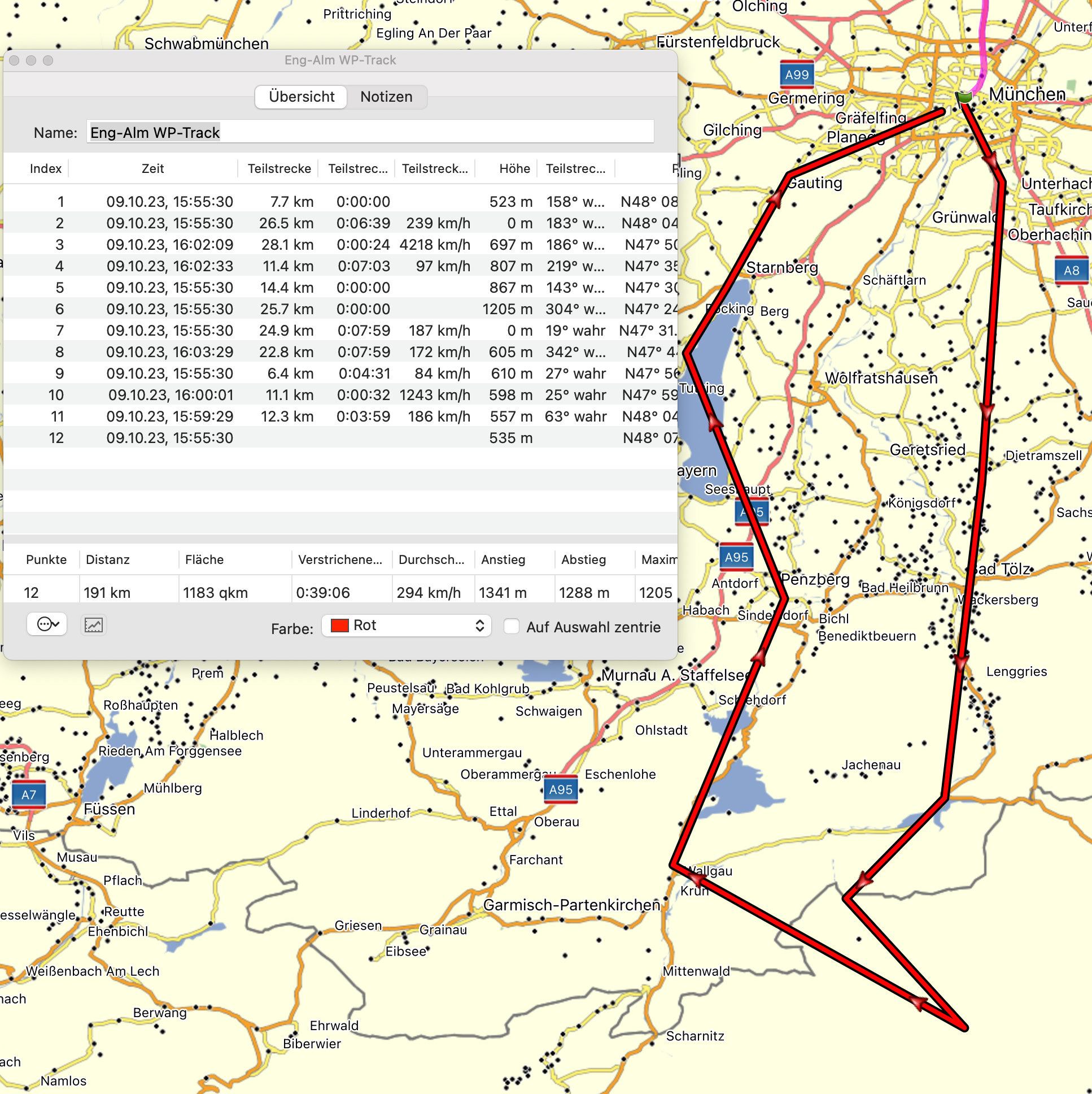

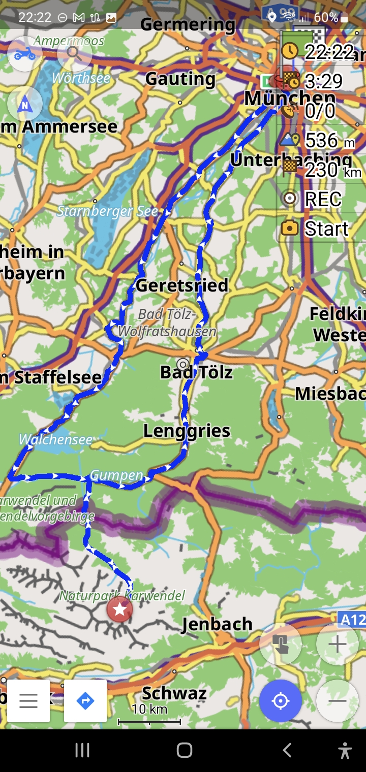

Ich weiß nicht womit du deine Tracks erstellst dieser Eng-Alm WP-Track hat 12 Punkte
und ist mit einer länge 191km somit niemals ein richtiger Track.
Ein richtiger Track hat bei 191km 3622 Punkte und sieht mit OstAnd dann auch richtig aus.

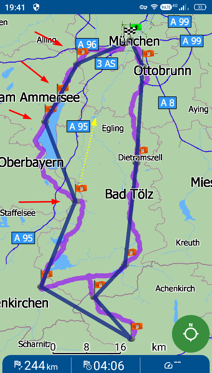

Danke, ein super Hinweis 👍Mit Mapfactor habe ich das noch gar nicht angesehen.
Und du wirst es schon ahnen....

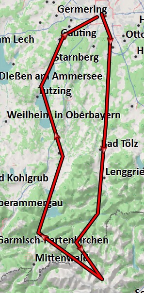

Mapfactor wuppt den Track richtig, wuppt die Route richtig.
ME irgnoriert ohne jegliche Mukken 4 WP, rote Pfeile
ME berechnet eigenmächtig eine Route, gelber Pfeil,
Egal ob Track oder Route.
ME kann keinen GPX-Import!
ME bastelt sich ohne jegliche Hinweis, stillschweigend irgendetwas zusammen.
