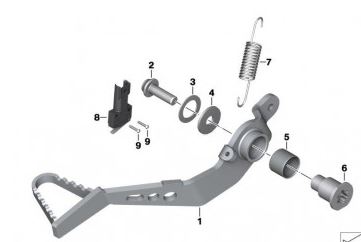

Der Originale Fußbremshebel ist verstellbar? Das wäre mir neu...

Ist nicht verstellbar. Wenn man die Hinterradbremse regelmäßig benutzt, dann braucht man aber keinen Anhaltspunkt. Dann merkt man schon, wenn der Druckpunkt sich verschiebt. Spätestens, wenn man vorher mal kurz die Vorderradbremse zieht und Druck auf das Bremssystem bringt.

Wäre schön wenn DU vor dem Posten nochmal a bissi nachdenken würdest.
Der Bremshebel ist, wenn überhaupt, nur mit der Verzahnung auf der Achse verstellbar.

Du könntest Dir deinen Post auch sparen, denn es gibt am Bremshebel keine Verzahnung, und das währe das erste Mopet in meinem Leben , wo der Bremshebel nicht verstellbar wäre.
Der Bremshebel ist mit einem bolzen am Drepunkr gelagert, und wird am Bremszylinder mit der Druckstange eingestellt.
Der Bremshebel wird mit der Feder immer bis zum Anschlag zurückgespannt und verändert seine Einstellung nicht. Wenn Du nun bei Der Druckstange rumschraubst, veränderst Du nur den Druckpunkt der Bremse und nicht die Stellung des Schalthebels.
