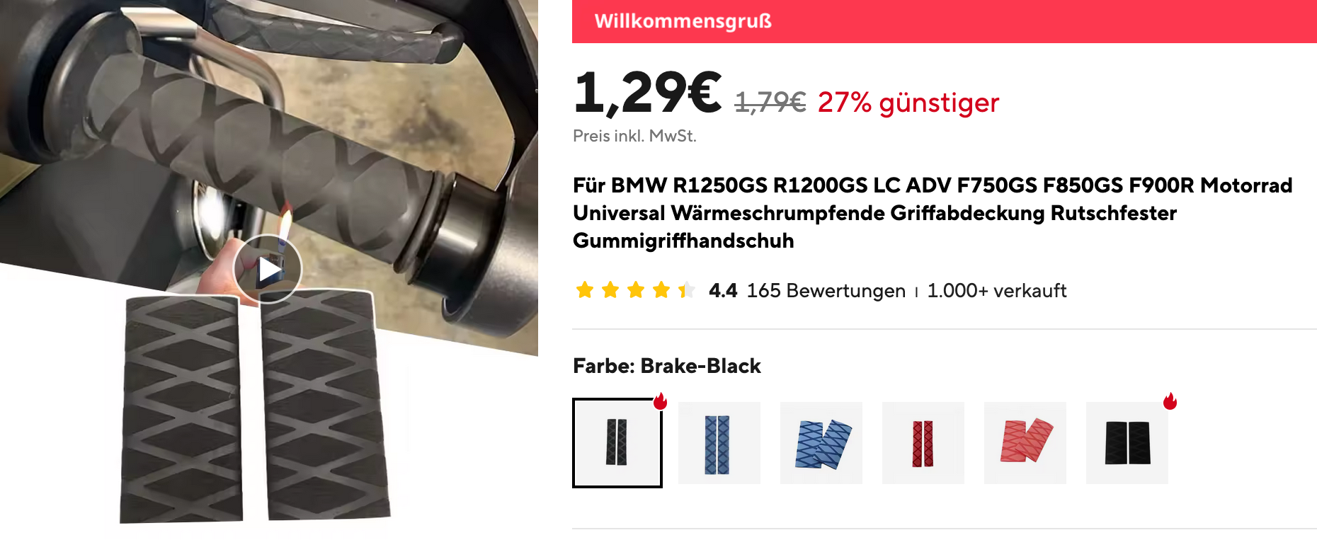

Ich habe seit über 120.000km den von Conrad "Verschrumpft". Bisher ohne Probleme.
Bei Ali gibt es den Schrumpfschlauch auch, direkt konfektioniert

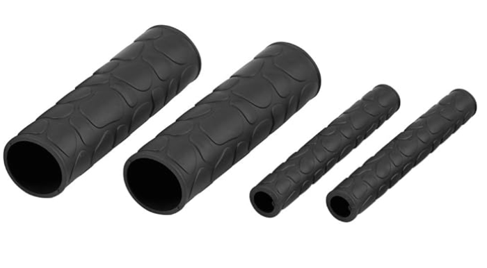

Mir waren die Griffe der neuen 1250er verglichen mit meiner 1100er viel zu dünn.
Da ich keine wabbeligen Moosgummis wollte und auch keine 3 Lagen Schrumpfschlauch legen wollte, bestellte ich mir diese Überzieher:
Amazon.de
Leider bildeten sich nach einigen Monaten erste Haarrisse, wie in einigen Rezessionen angemerkt.

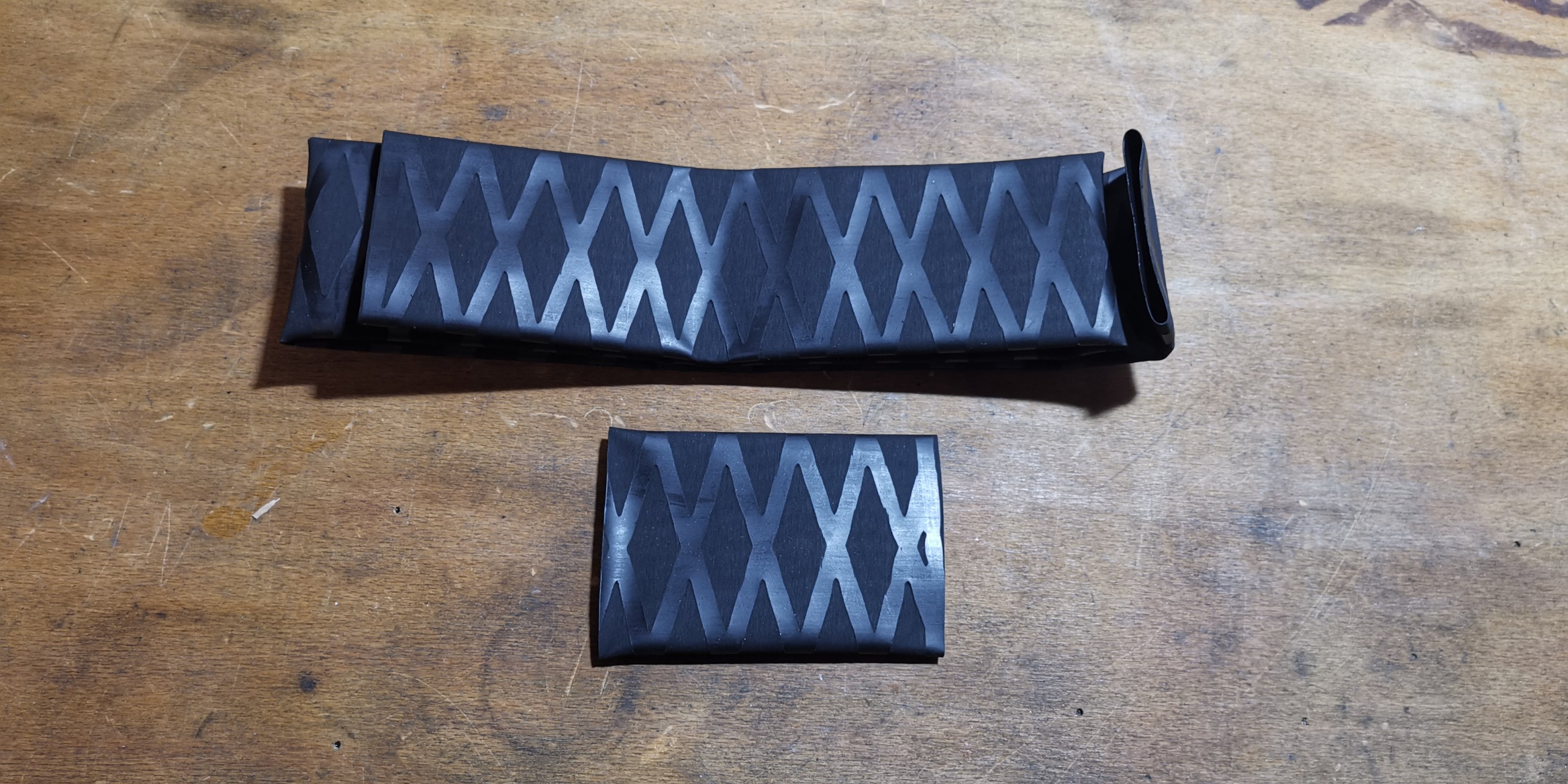

Daher zog ich dann über diese Gummis doch noch 1 Lage 45er Schrumpfschlauch:
Φ15mm~50mm Rutschfest Schrumpfschlauch Textured Griff Ärmel Isolierschlauch | eBay
drüber und bin seitdem hochzufrieden. Total fest und Griffheizung kommt auch ziemlich schnell durch.
Die Überzieher hab ich auch und mittlerweile auch erste Risse. Bin trotzdem recht zufrieden damit und kauf irgendwann einfach neue.

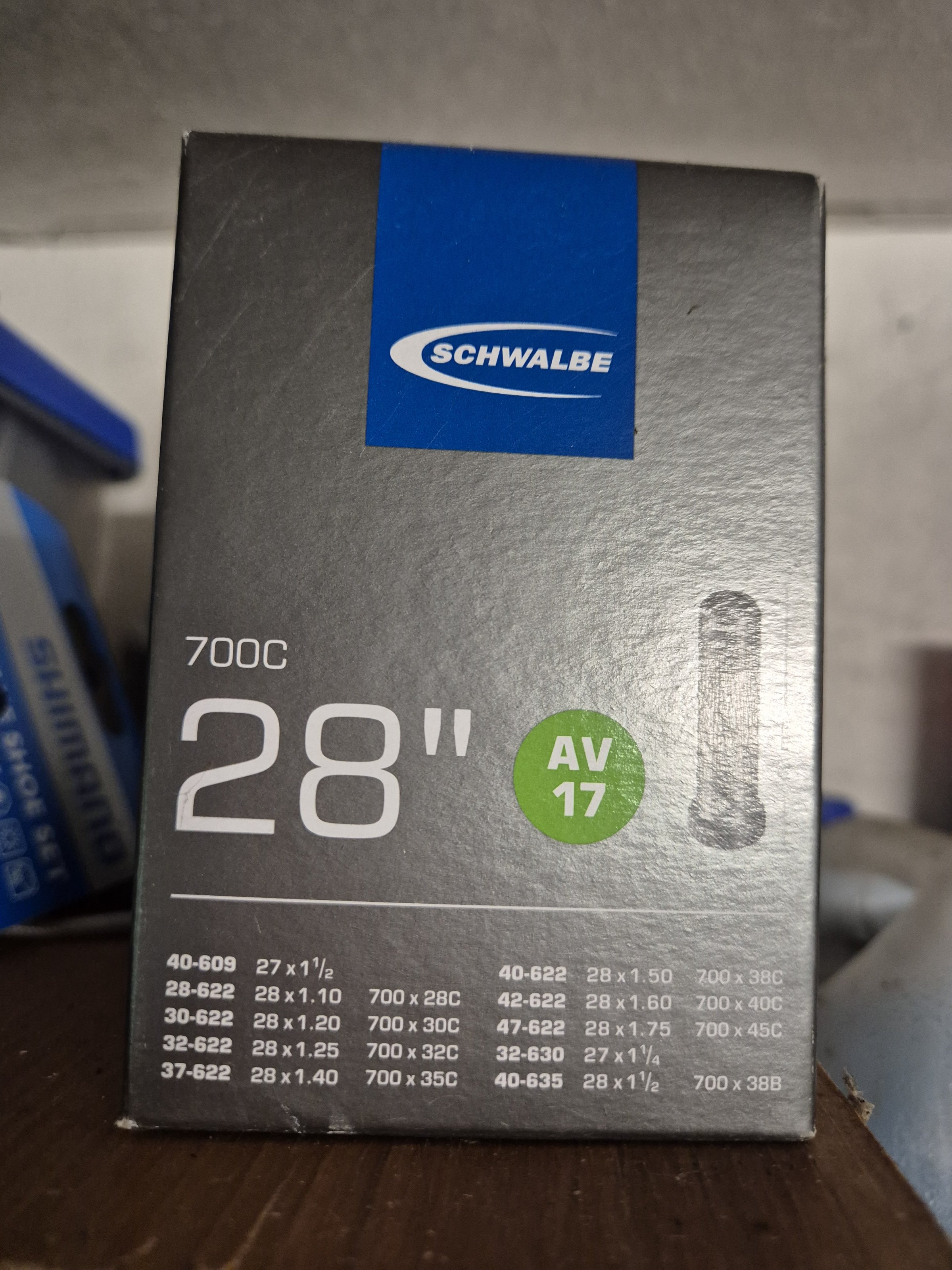

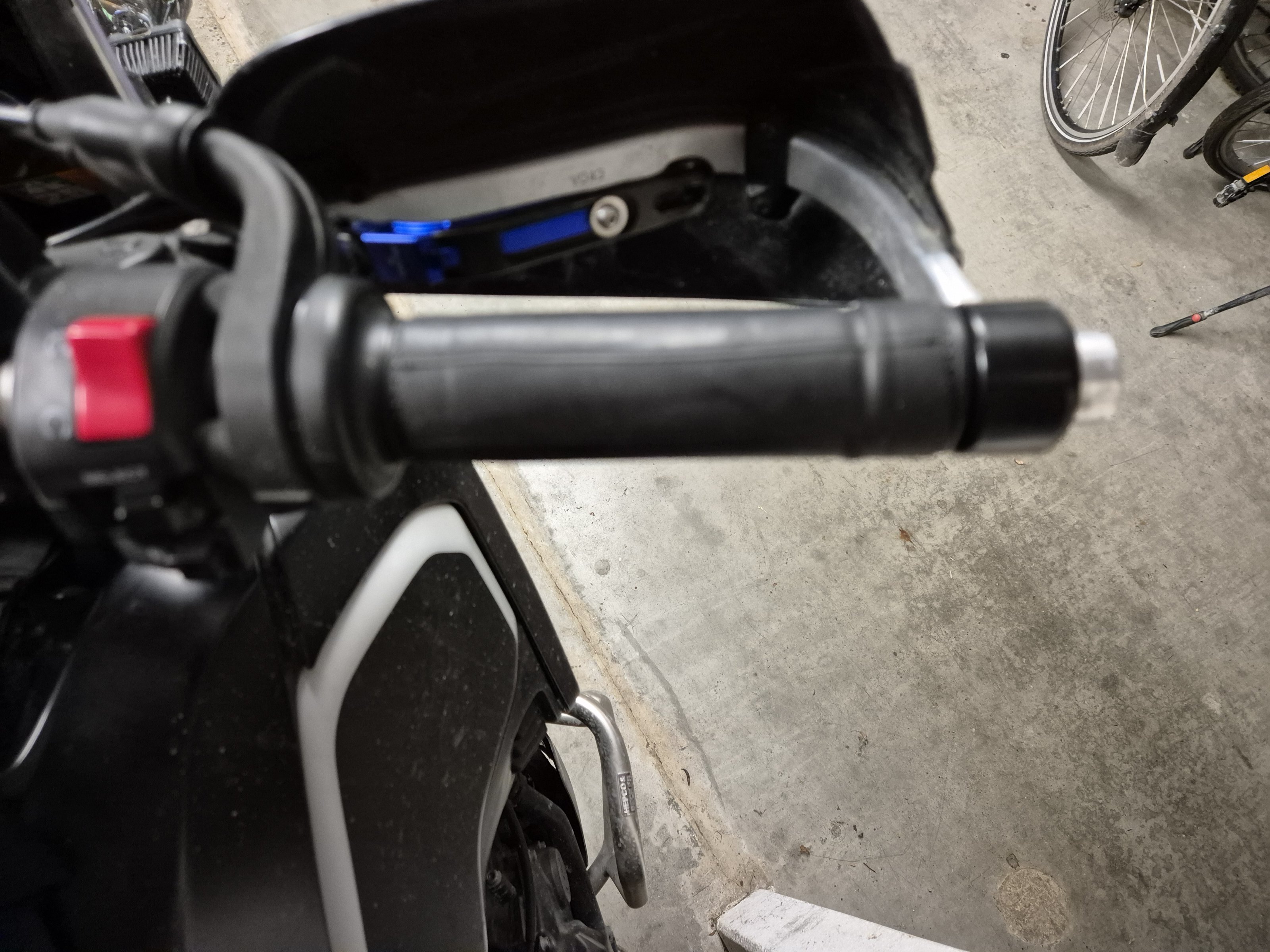

Ich hatte auf dem Weg zur Motorradwelt Bodensee den profanen aber hilfreichen Tipp bekommen, einen Fahrradschlauch aufzuschneiden und als Überzug zu verwenden.
Ausführung klappt gut, Fahrtest steht noch aus.
