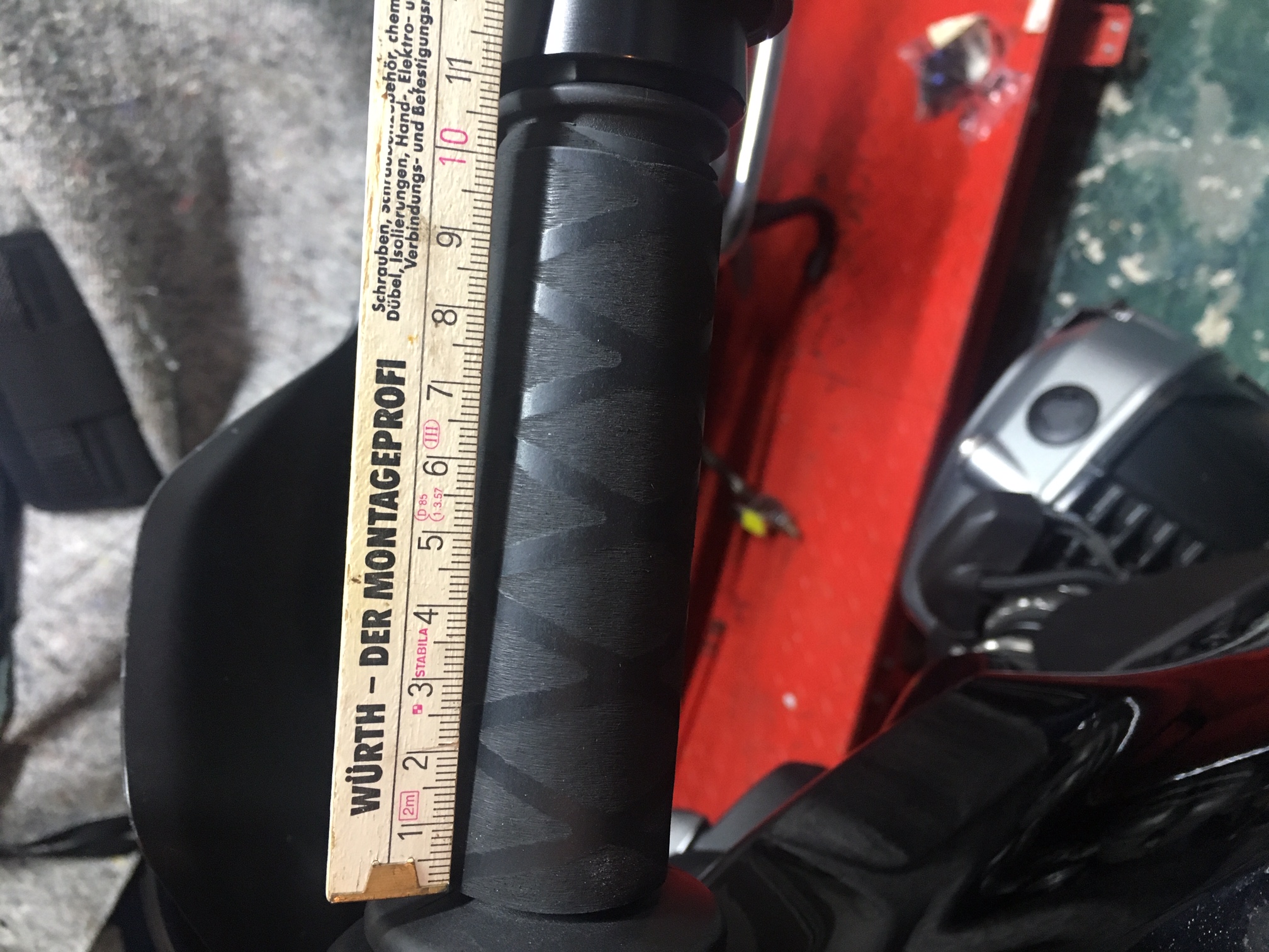

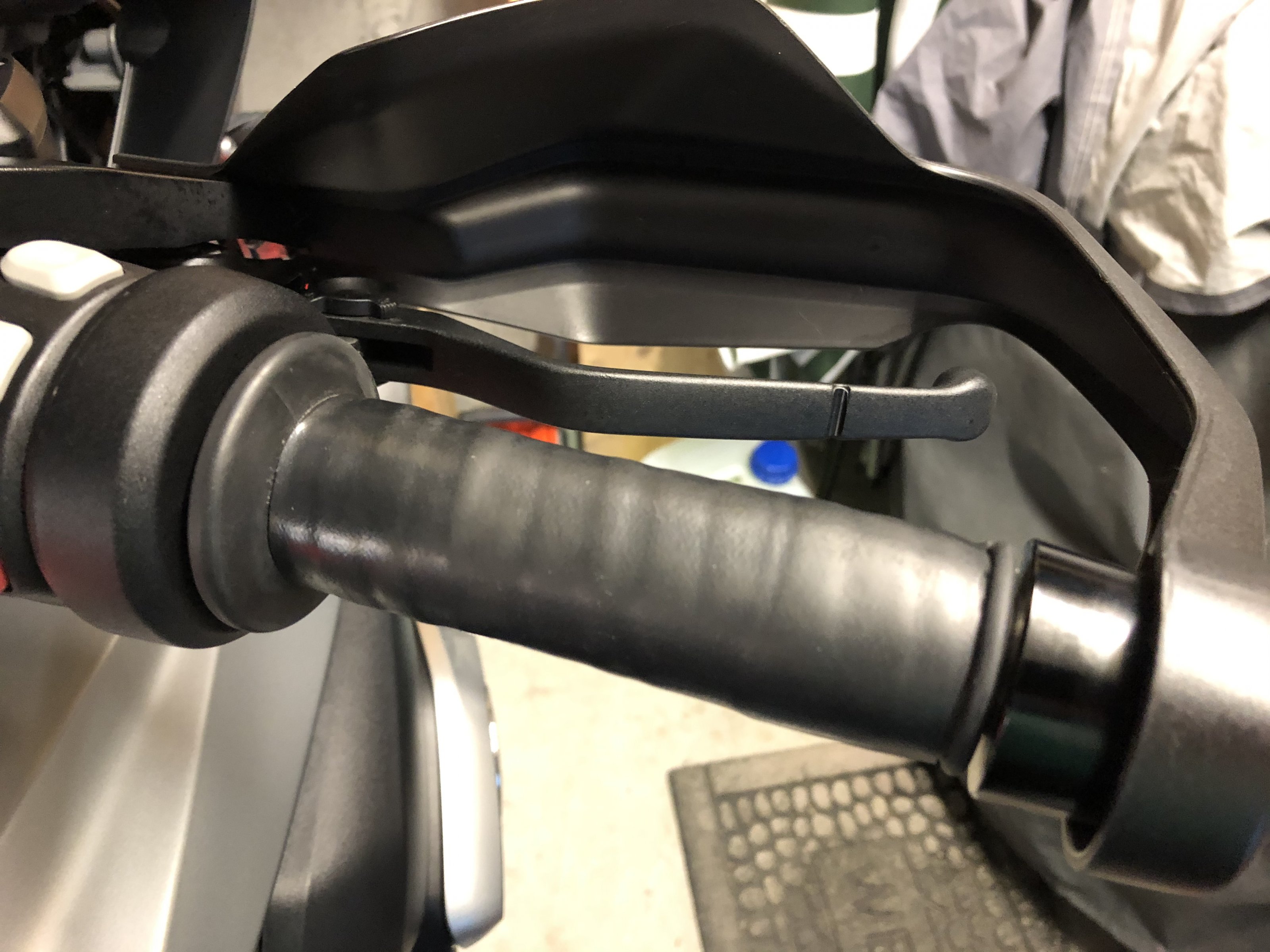

Die Schrumpfschlauchstücke sollten zwischen 105mm und 107mm lang sein.
@WorldEater

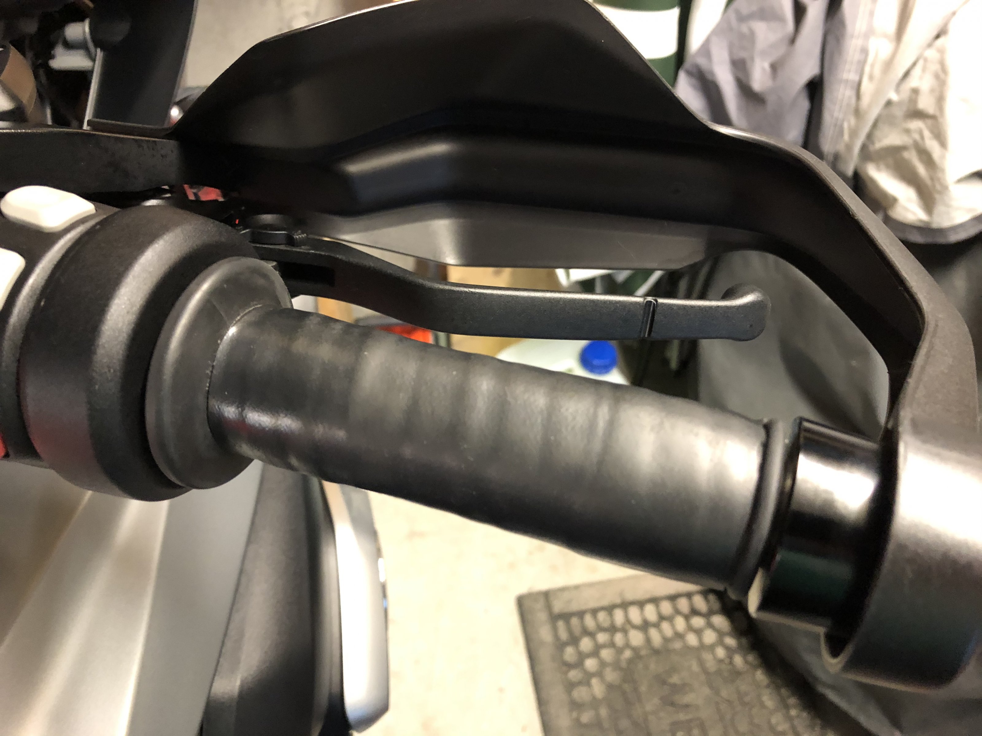

Hier ein Bild wo man sieht das der linke Griffgummi an der Seite des Navirads einen Wulst hat der rundum nicht rund sondern oval ist.
Ich hänge mal ein Bild an.
VG Peter
ich habe heute auch den Schrumpfschlauch geschrumpft :D nur waren 105 bzw. beim anderen 106 mmzu wenig
nachdem ich die Schläuche geschrumpft habe hätten es noch 12 mm mehr sein können - aber egal auch so werden die Original Gummis nicht noch schlechter und bei den nächsten Schrumpfschläuchen werde ich 117 mm nehmen.
Ansonsten ist das eine feine Sache und man sie tragen zum Glück wirklich nicht auf !!
Das bezweifle ich, und wenn dann klemmt danach Dein Gasgriff.

also vor dem Schrumpfen ging der Schlauch exakt von einem Ende zum anderen (10,5 / 10,6 ) danach fehlt bei mir auf beiden Seiten mehr als
bei dir

Hi, also bei mir passte dass mit den angegebenen Abmaßen ganz gut, hätten beide vielleicht einen Millimeter länger sein können. Vielleicht ist das Schrumpfverhältnis bei deinen Schrumpfschlauch ein anderes.....?

Mmmh komisch es ist genau der Schrumpfschlauch von Conrad der hier schon abgebildet wurde
Gast29174
01.04.2013
19
o.k das sind andere sowohl im Durchmesser als auch bei dem Temperaturwert wann der Schlauch schrumpft
tja da hilft wohl nur probieren :D
aber jetzt bleiben sie erst mal drauf

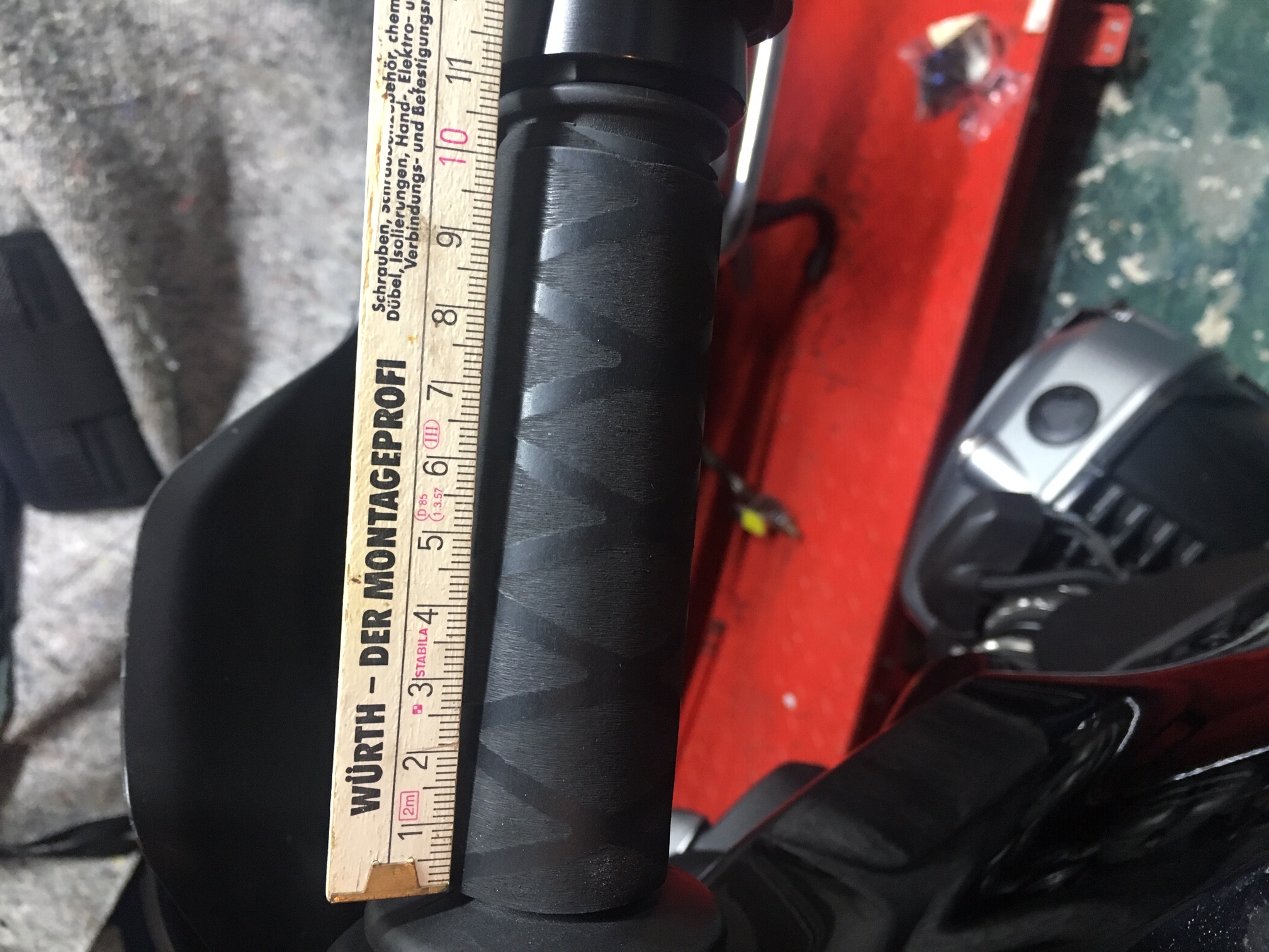

Hi,
bei meiner 12er GS aus '09 mit 72 tkm hatte ich auch das Problem und stöberte hier nach einer Lösung.
Mein Dank geht an "Kille".
Hatte mir den Conrad-Schrumpfschlauch bestellt, die Griffe bezogen und muss sagen: sieht gut aus und bin voll zufrieden.
Gruß aus KA
Freddy

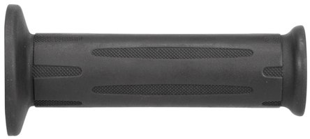

Die Schrumpfschläuche hatte ich auch dran aber die waren dann doch nicht soo griffig.
Ich denke dass die alten R1100GS Griffe am besten waren, die mit den Rillen (Ariete).
