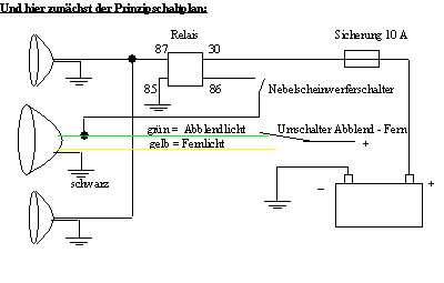

Guten Morgen.
Ich habe mir Zusatzscheinwerfer an mein Motorrad (BMW R 1200 GS Bj. 2005) montiert. Funktionieren auch über ein/aus Schalter.
Möchte das die Zusatzscheinwerfer mit der Zündung an-/ausgehen, da ich schon öfters vergessen habe sie auszuschalten.
Wie und wo muss ich die Zusatzscheinwerfer anschließen?
Gruß Tipsi16

Am besten über ein Relais,die Ansteuerung des Relais vom Standlicht abgegriffen...

Ein solches Relais ist Zubehör,musst Du kaufen...Geht auch wie auf dem Schaltbild vom Abblendlicht abgegriffen,grün und gelb ist jetzt nur symbolisch,die richtigen Anschlüsse mußt du selbst suchen...
