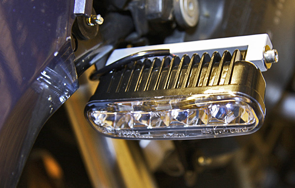

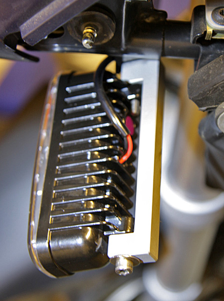

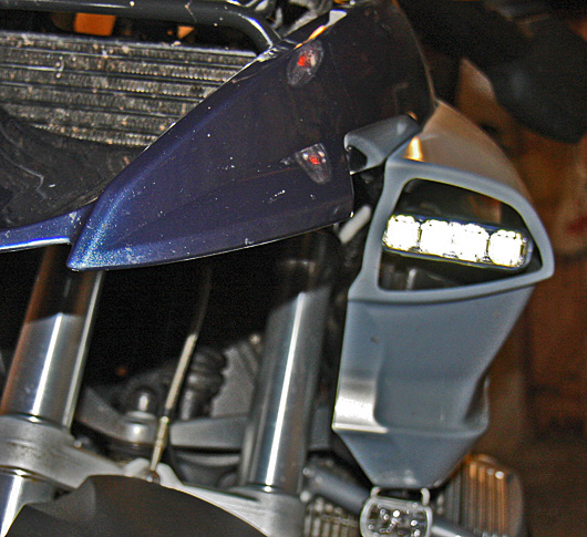

So, war noch mal draußen und hab noch ein paar Bilder gemacht. Sind nicht sonderlich gut, hoffe aber daß man was erkennen kann...
Bild 1 mit der Seitenverkleidung von Wunderl. Die vorderen Öffnungen in der die TFL sitzen, sollen noch mit einem Edelstahlgitter mit Aussparung für die Leuchten versehen werden. Meine Kuh ist nicht do versifft wie das auf den Bildern aussieht. Sind alles Einschläge von Mücken.
Bild 2 und 3 die Halterung die ich mir aus Alu gefräst habe und direkt an die freie Lasche mit der 5er Bohrung die bei der 04er GS unterhalb des Ölkühlers ungenutzt nur darauf gewartet daß die TFL angeschraubt werden:)
Das Gehäuse der Leuchten ist aus Alu und macht einen sehr wertigen Eindruck.

@Manfred: danke für die Fotos!
Jetzt weiss ich auch endlich, wofür die Seitenverkleidungen an der 12er GS gut sind ;)
