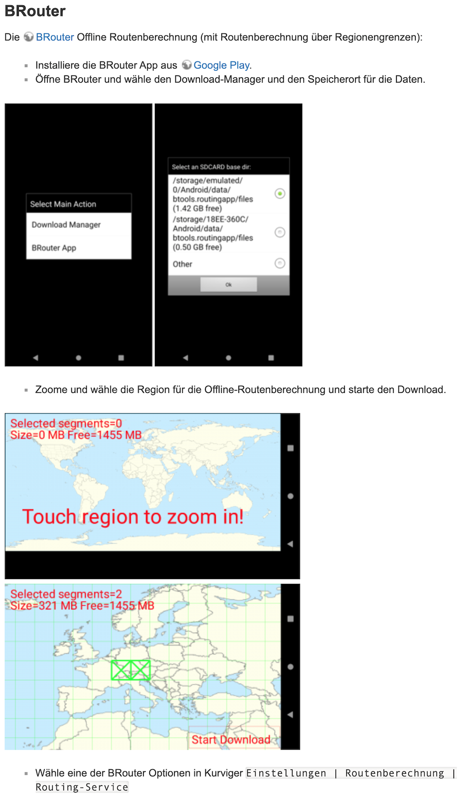

Installieren der BETA-Version von BRouter auf einem Android-Smartphone.
Bevor Sie die Android-App ausprobieren, sollten Sie sich die Online-Version ansehen, um zu sehen, was sie tut.
Bevor Sie die BRouter Android-App ausprobieren, sollten Sie auch eine der unterstützten Karten-Apps installieren und sich damit vertraut machen. Dies ist entweder OsmAnd , eine vollständige Offline-Navigationslösung für sich, aber insbesondere ein wunderbares Offline-OSM-Kartenwerkzeug, das Routen, die entweder intern oder extern berechnet wurden, gesprochene Anweisungen geben kann. Andere Optionen sind Locus oder OruxMaps .
....und natürlich Kurviger Pro App
Die BRouter Android App geht davon aus, dass mindestens eine von OsmAnd, Locus oder OruxMaps installiert ist - sonst funktioniert sie nicht.
Wenn Sie mit all dem einverstanden sind, können Sie die BRouter Android App von der installierenbrouter_1_6_1.zip Installations-ZIP-Datei einschließlich APK und lesen Sie die Datei readme.txt ( READ ME! ), um zu erfahren, wie Sie Ihrer Installation Routing-Daten und Navigationsprofile hinzufügen und wie die Schnittstelle zwischen BRouter und den unterstützten Map-Tools funktioniert.
Navigationsprofile und die Suchdaten sind hier.

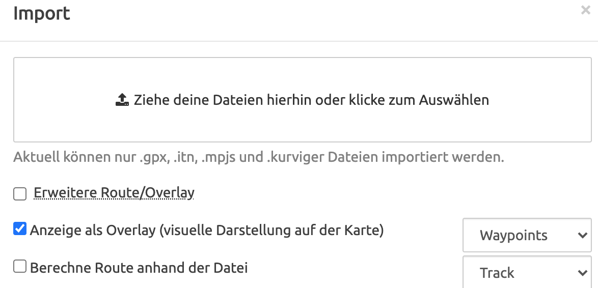

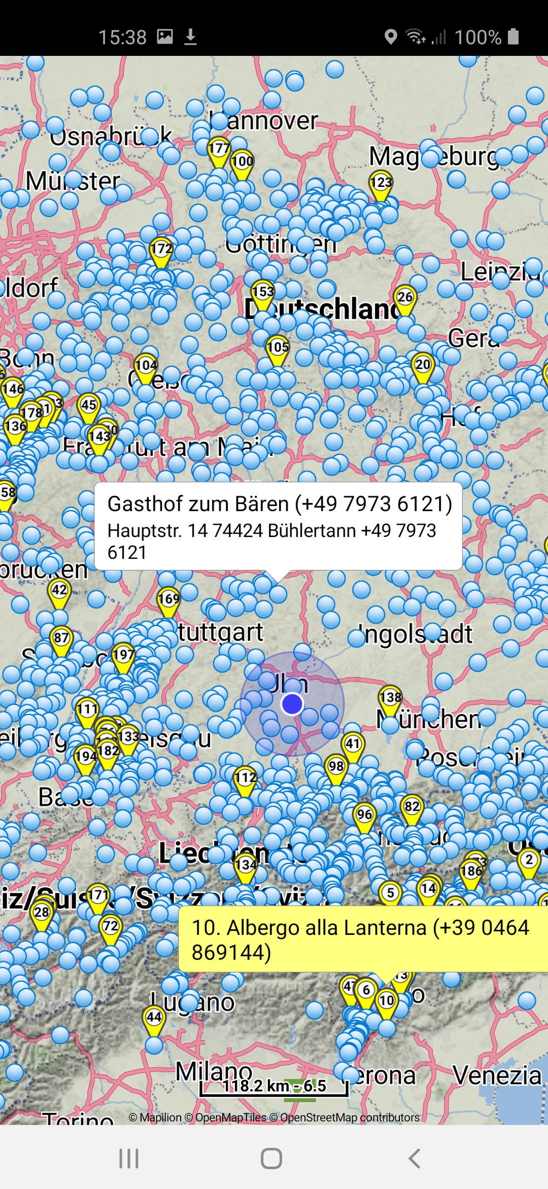

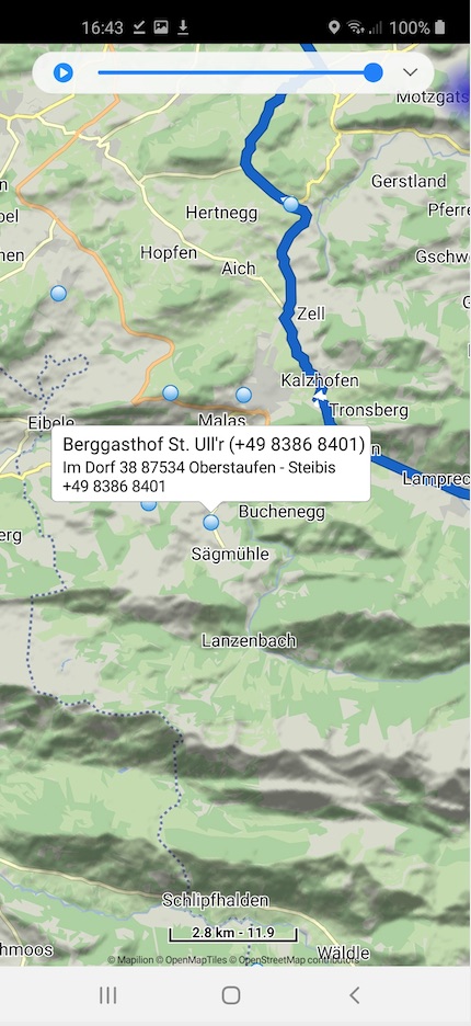

In Kurviger App, Favoriten importieren
Am besten speicherst du deine Favoriten auf PC, Handy als: Hotel.GPX, Pässe.GPX, Adressen.GPX…………
Die GPX Datei auf dein Smartphone herunterladen.
Die GPX mit der Kurviger App importieren, gehe auf Route → Importieren wähle Overlay (nicht Routing).
Du kannst die angezeigten Punkte als Orientierung zur Routenplanung nutzen.
Möchtest du einen Favoriten anfahren, setze einfach einen Wegpunkt bei dem Favoriten.
Importiere Favoriten.GPX: Overlay Waypoints

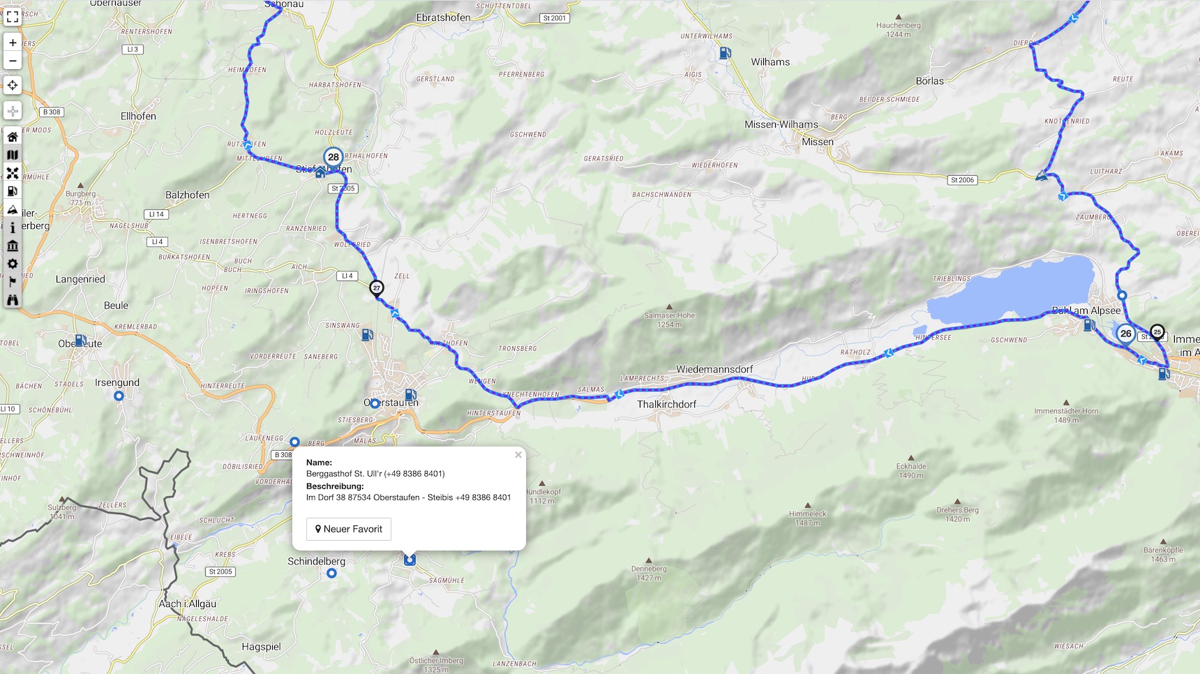

In Kurviger Webseite, Favoriten importieren
Der Import in die Kurviger Webseite ist sehr ähnlich.
Wähle nur Zeige GPX als Overlay.
Favoriten als Overlay können mehrere hintereinander importiert werden.
Einen Favoriten kannst du zusätzlich als Overlay zu einer Route laden oder zur Routenplanung.
