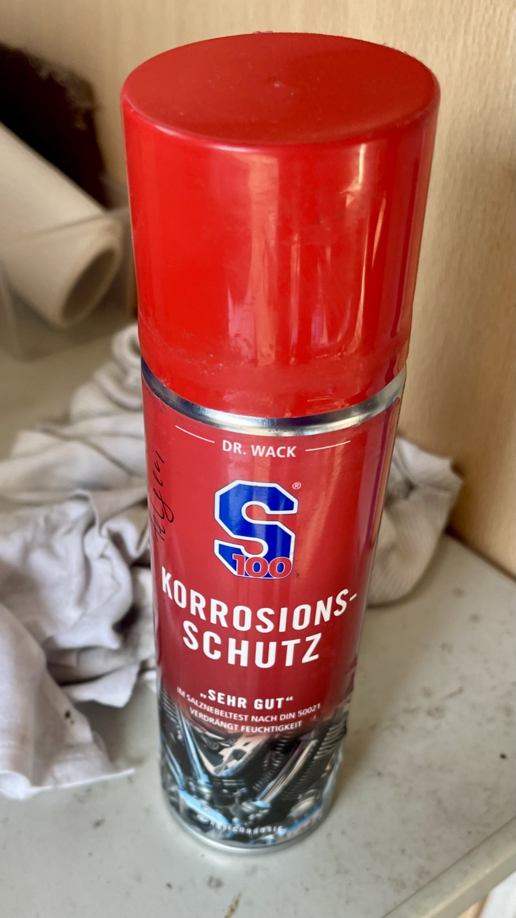

Ist mir gerade in meiner kleinen Bude in die Hände gefallen. Schaden kann das vermutlich nicht und bevor es nur rumsteht...
Steinschlag ist bereits jetzt bei meiner 1300er zu sehen. Vorne am Zylinder kam ein schwarzer Edding zum Einsatz.
Ich kann mir nur schwer vorstellen, dass es zwischen den einzelnen Modellen, GS, R, usw. Unterschiede in der Beschichtung oder Verarbeitung gibt. (?)
Das mit dem Spray wäre ein Versuch wert gewesen. Ich kann mich aber weder bei der 1100er, noch bei den 1200ern (Lufti) an zwei GSen und meiner RnineT erinnern, etwas derartiges gesehen zu haben. Und die letzte Lufti hatte ich 9 Saisonen und ca. 70 000 km, die 1250er hat erst 5 hinter sich und 35 000 km. Deshalb kam ich bisher nie auf die Idee, so einen Spray aufzugtragen.
Wenn sich das auch bei den bisher ausgelieferten 1300ern wiederholt, weiß ich echt nicht so recht, ob ich dafür so viel Geld in die Hand nehmen will.
Die 1250er fährt wirklich klasse (Motor, Getriebe, Bedienung, Handling) und auch gestern bei der ersten Fahrt nach Wiederzulassung hat sie mich überzeugt. Aber wenn man diese optischen Mängel erst mal kennt/weiß, ertappe ich mich, öfter hinzuschauen...... und micht zu ärgern.

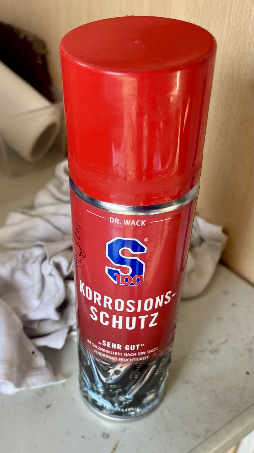

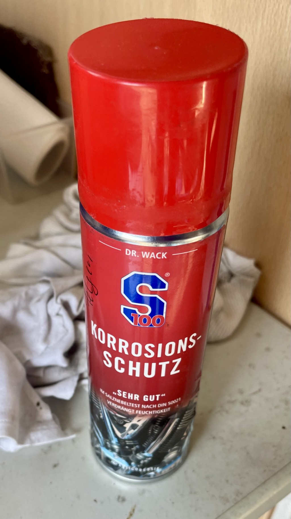

Es wird wohl nicht so ein, aber: Ich habe vor dem ersten Winter den Motorblock der GSA mit einem Korrosionsschutzspray behandelt. Und des die folgenden drei Winter. Ob es da einen kausalen Zusammenhang gibt, weiß ich nicht, aber auch an den Zylinderköpfen vorne, direkt im "Fahrtwind"...Dreck ja, aber 0 Korrosion....
Ich habe ja am 17.12.24 einen Austauschmotor bekommen.
Bevor ich die Einfahrkilometer abgespult habe, hab ich ebenfalls entlang der Dichtungen, wo vorher zwischen Block und Zylinder der Gammel begann, dieses Mittel mal aufgetragen:
Amazon.de
Den S100-Korrosionsschutz hab ich auch, aber das hier soll noch etwas mehr leisten....
Da sind schon etliche kleine Stellen gewesen, wo die Dichtung nicht komplett die Füge-Fläche ausgefüllt hat und das blanke(?) Alu der Motorblock- bzw- Zylinderseite zu sehen war....
Das werde ich nun alle 3 Monate wiederholen. Ob´s was gebracht hat wird sich dann wohl in 1-2 Jahren zeigen, wenn hoffentlich nichts mehr zu blühen anfängt....
