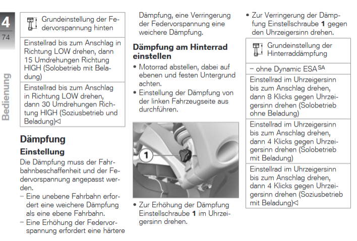

wenn du in den letzten 30 Jahren (R1100 bis R1250) eine GS ohne ESA gekauft hast kannst du hinten Federvorspannung (=Beladungszustand) und "Zugstufe" verstellen! diese besagte Zugstufe stellt man dann nur so hart wie nötig, heisst soviel im Uhrzeigersinn zudrehen bis das Heck nicht mehr nachwippt (nachschauckelt) so stellt man übrigens jedes Motorrad und Fahrrad ein. das hat nichts mit einer Druckstufe zu tun da auch die wenigsten Bikes die Verstellmöglichkeit haben. und beim alten ESA ist die "Normal" Stellung so programiert das sie eben nicht nachwippt. wenn man es dann noch wirklich sportlich und hart haben will stellt man eben auf "Hard" oder wenn mann es schaukelig haben will auf "Soft"
wenn das Esa2 gut wäre würde Wilbers nicht tausende Fahrwerke auf der Welt verkaufen also für die Wirtschaft ist es gut aber fahren möchte ich den Esa2 Schrott nie wieder!

Äh, ich habe eine K50 ohne ESA. Da steht lediglich, dass man die Dämpfung einstellen kann (und mittels Handrad die Federvorspannung). Von Einstellung der "Zugstufe" steht da nirgends etwas. Nur um nicht jemanden zu verwirren.

Also das Wilbrs tausende Fahrwerke verkauft, halte ich für ein Gerücht. Und das Wilbers kann/tut erstmal nix anders, als das Serienfederbein, bis auf den Unterschied, dass man es in Grenzen nachjustieren kann.
(BTW: Die Zugstufe wird so eingestellt, das Ein/Ausfedergeschwindigkeit gleich sind. Das hat mit Nachwippen erstmal garnix zu tun. Das kann bei sehr heißem Dämpferöl immer passieren)
P.S.: Dass das OEM ESA Fahrwerk eine Druckstufenverstellung hat, sieht man an dem goldenen Ausgleichsbehälter (des es dafür braucht)
Für die Zugstufe reicht ein kleines Ventil, i.d.R. unten am Federbein
