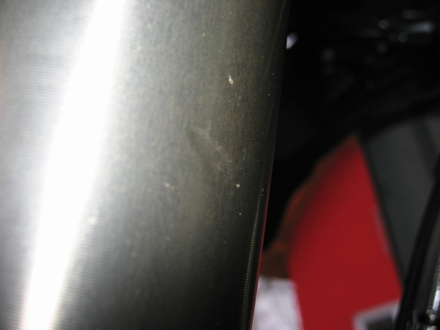

Als ich meinen Abflug in den Acker gemacht habe, hats die Anschläge zwar nicht abgerissen, jedoch hat es durch den unfreiwilligen Stoppie die Gabel in den Aufnahmen verdreht und das linke Standrohr hatte etwas heftigeren Kontakt mit dem Längslenker! Kleine Delle im Standrohr und Abdrücke im Längslenker, musste zum Glück nicht getauscht werden!
Die Puffer sind auf jedenfall eine meiner nächsten Investitionen!

Das ist ja genau das, was ich auch wissen wollte. Dass die Anschläge unter bestimmten Konstellationen helfen, ist sicher unstrittig. Die Frage ist, wie wahrscheinlich so ein Schaden am Lenkkopf ist, insbesondere bei Umfallern oder kleineren Stürzen im Gelände.
Zu denken gibt mir allerdings, dass die Motorräder in Hechlingen auch damit ausgerüstet sind, und wir immerhin ein Photo-Beispiel von Baertel haben, hier hätte man im Urlaub aber weiterfahren können.
Von einem Massenphänomen oder Fehlkonstruktion kann man aber wohl nicht sprechen.
