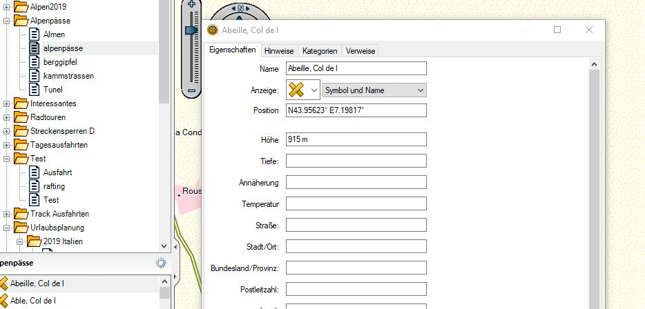

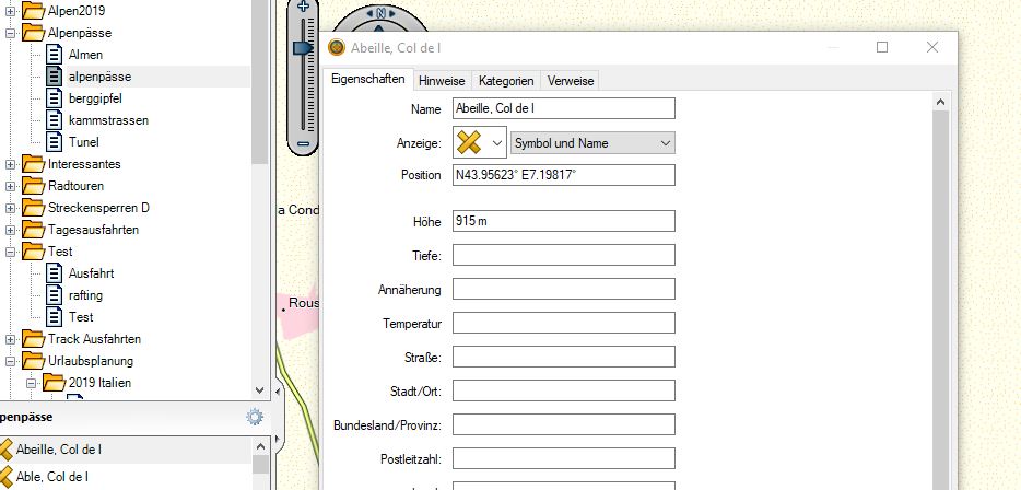

Wenn Dir die Anzeige der Pässe nicht gefällt, dan kannst Du das Bild leicht ändern. wenn Du auf den Pass doppel klickst und dann unter Eigenschaften/Anzeige einfach ein anderes aussuchen.
dies kann auch mit mehreren Pässen/Wegpunkten in einem Schritt erfolgen: die betreffenden markieren - öffnen - neues Symbol wählen.
Schade finde ich ist, dass auf dem NaviVI nicht alle in Basecamp angebotenen Symbole dargestellt werden ... und alle in grün.
