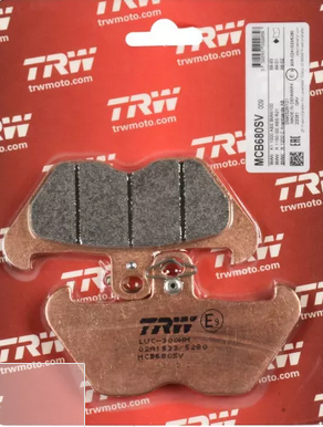

Die TRW sind kalt über Originalniveau und werden schon besser, wenn sie heiß werden, aber irgendwann ist scheinbar auch damit schluss...
MCB680SV + MCB707SH
(jeweils ca. 20€)
Die originalen sind kalt schlecht und werden heiß noch schlechter...
