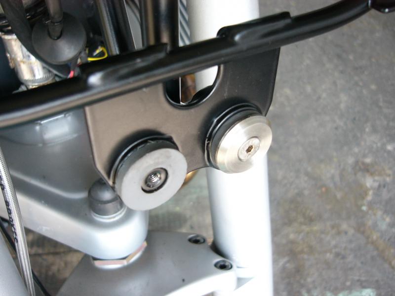

Wenn nur das Gummi defekt ist, dann besorge dir ein altes Lager und bau das Gummi um.
Frosch'n
Frosch'n
08.11.2008
13.265
nur zum anschauen ....
man könnte es auch kaufen
die Gummimuffe ist nur mit einem Drahtring gesichert, geht also leicht auseiander .... ausbauen ..... zun nächsten Autohöker fahren und da mal in der Grabbelkiste so ein Gummi raussuchen .... sollten Standartgrößen sein die Kugelköpfe ...
wenns hoch kommt nen 10er abdrücken oder in die Käffkass schmeißen .....
so viel zu teuren Teilen bei BMW
oder beim nächsten Schrottplatz mal bei Vorderradaufhängung Kugelkopf schauen was geht .... wenn man da was gutes findet kostet es fast niGs ... ausser die Zeit die man aufwendet
LENKGELENK TRAGGELENK TELELEVER Gabelbrücke Gabel fork fourche BMW R 1100 RS 850 | eBay
bitte sehr .... wenn die Maße hinhauen ..... aber Gummi ist ja flexibel, das ist ja das gute daran .... lasse dir ne Probe schicken ... dann braucht man keine 1000 Stück abnehmen ... haha
Gummistiefel für ball, kugelgelenk staubschutz, kugelgelenk boot, staubschutz, gummiabdeckung, kugelgelenk abdeckung-Lenkungssystem-Produkt ID:11026262-german.alibaba.com
