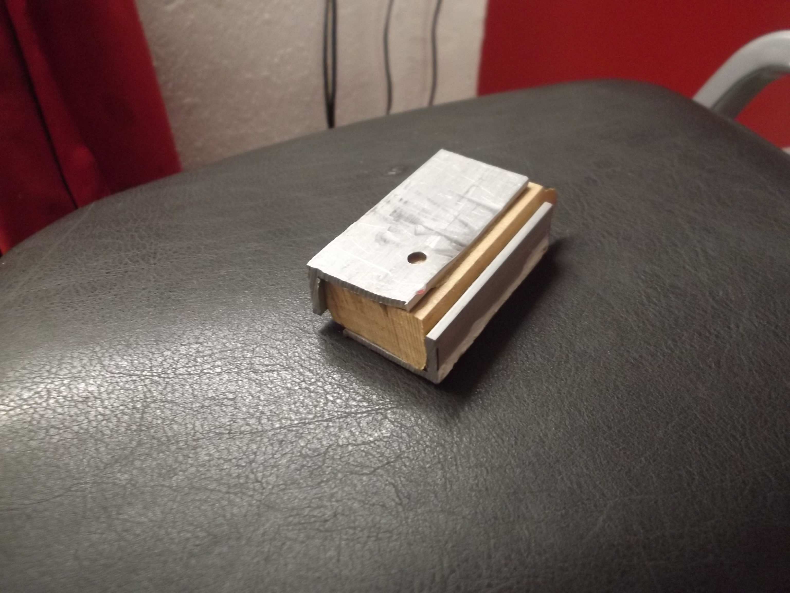

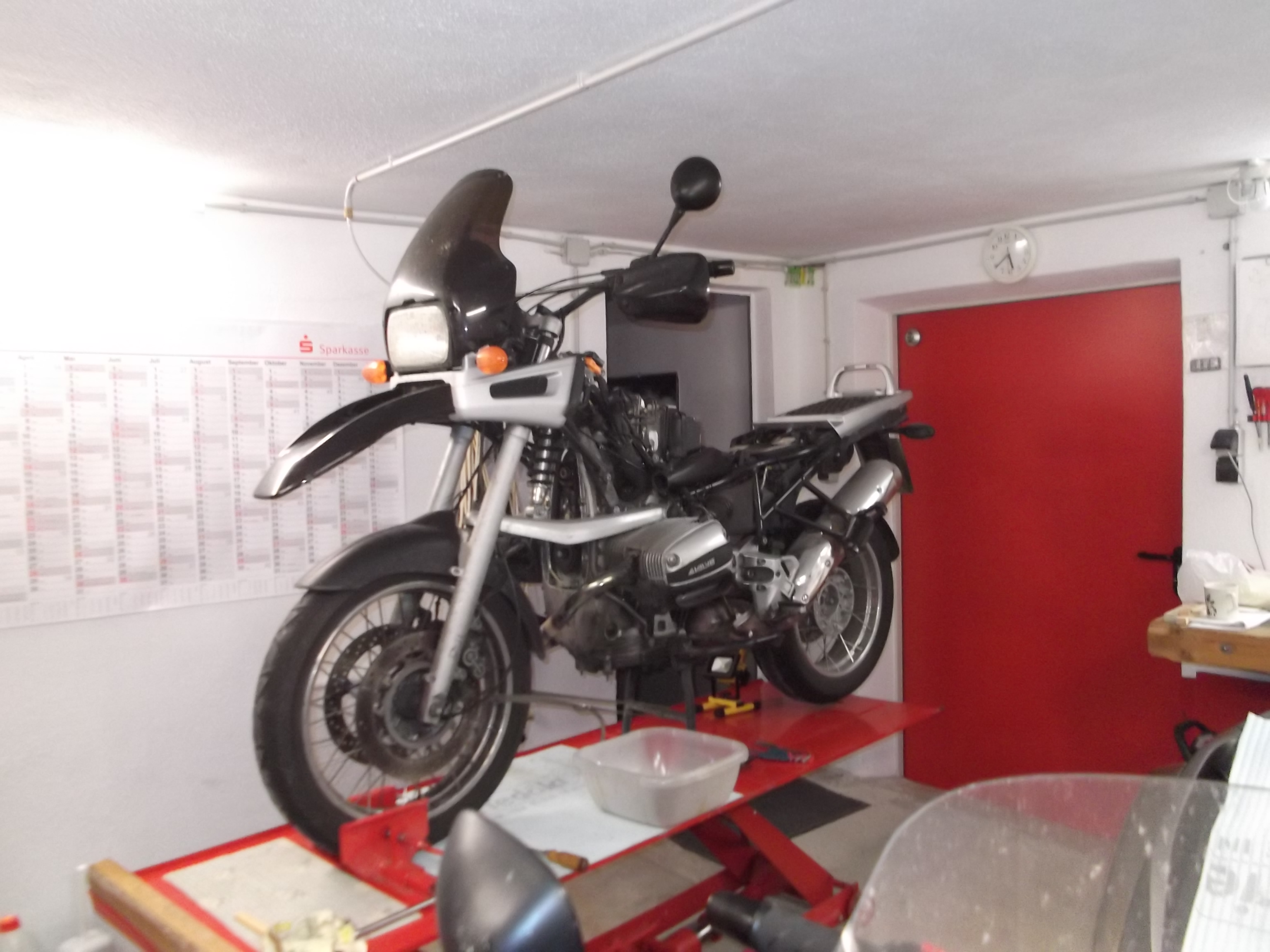

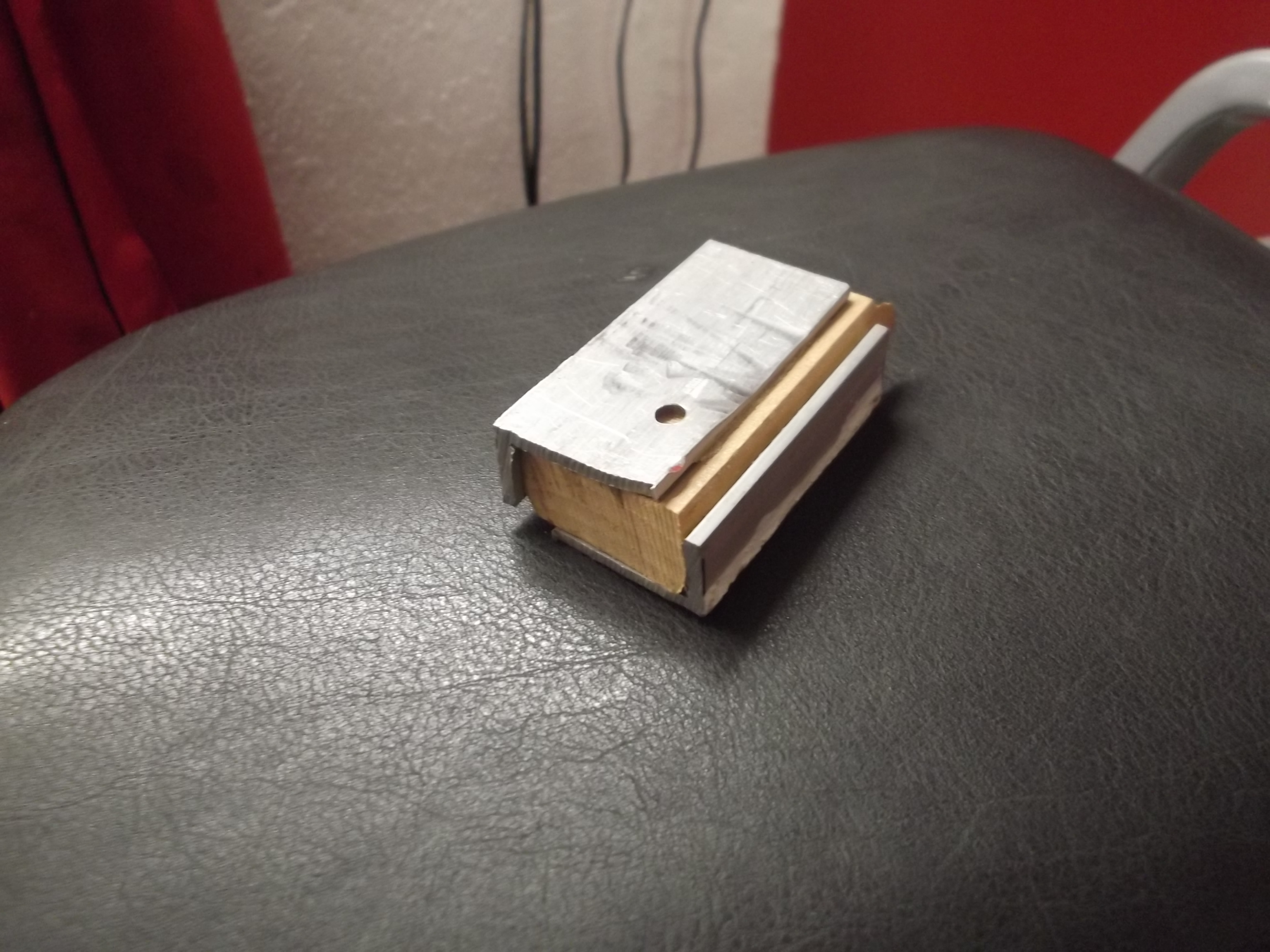

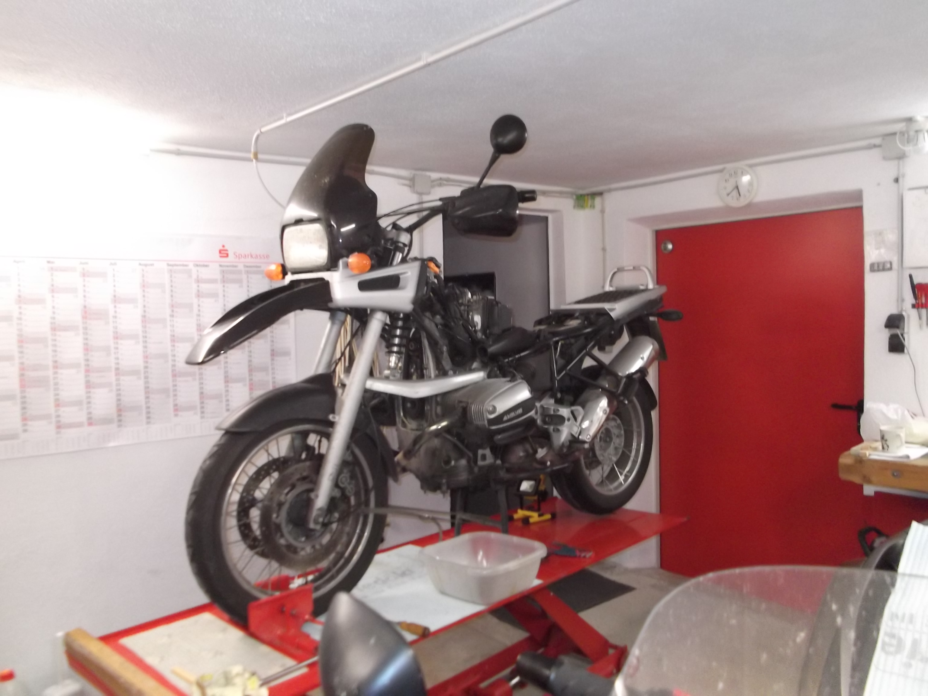

das sind ja tolle Lösungen, die hier vorgestellt werden. Meine stelle ich mit Foto vor, ein Provisorium, das schon rund acht Jahre seinen Dienst tut. Foto hänge ich deswegen dran, damit man sehen kann, welch große Kräfte hier wirken. Wenn du genau hinschaust, dann siehst du dass das Al-Profil verformt ist. Das Profil ist mit Teppichklebeband auf dem Buchenholz fixiert.
Ich hatte es erst mit einer Buchenholzleiste ohne Metallverstärkung versucht, die ist sofort gespalten worden.
Mit einer Dicke von 26 mm kann ich eine 1100 GS bei einer Deckenhöhe von 2,18 Meter mit Windschild auf (meine) Arbeitshöhe bringen. Das Distanzstück lege ich so ein, wie in Beitrag #54 gezeigt. Natürlich an jedem Ende des Absteckstiftes ein Distanzstück einlegen!
Gruß janus

Ja absolut, da hat sich ja schon einiges getan an der Konstruktion. Bis jetzt finde ich die zwei Alublöcke rechts und links an der Stange am Besten. Natürlich muss man dann schauen wie hoch man das braucht.
Ich überlege noch wie es ist, die Distanzstücke innen gegen den Boden abzustützen ... aber die müssen dann sicherlich auch Stahlverstärkt werden.

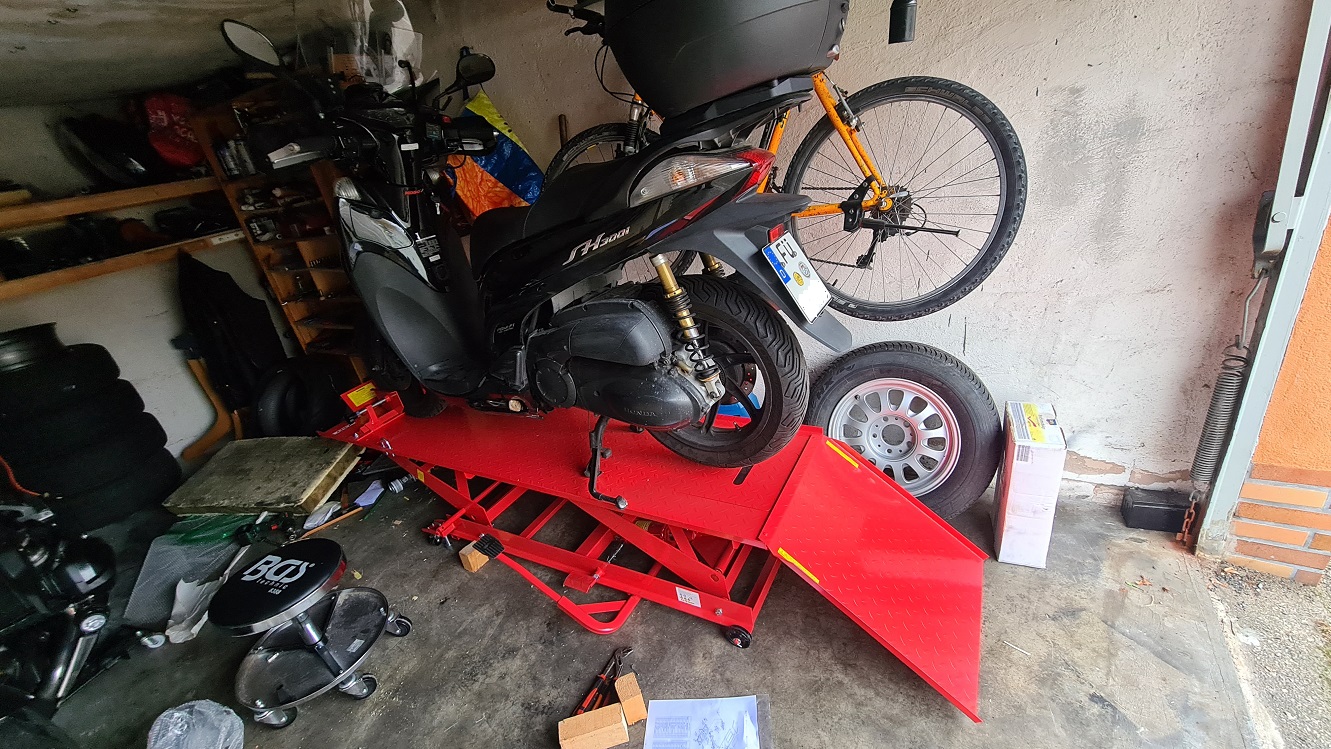

Sooo ... der Gerät ist eingetroffen und steht :playfull:
Tolles Teil, funktioniert recht perfekt. Den Roller konnte ich schon mal absolut problemlos abstellen auf dem Hauptständer. Die Höhe ist sogar schon auf der unteren Stufe angenehm. Da bin ich auf Augenhöhe mit der Vario
(natürlich auf dem Stuhl sitzend
:D
) . Ich hoffe mit der R1200 klappt das Aufstellen auf dem Ständer auch so problemlos.
Den typischen Garagensaustall möge man mir verzeihen :giggle:

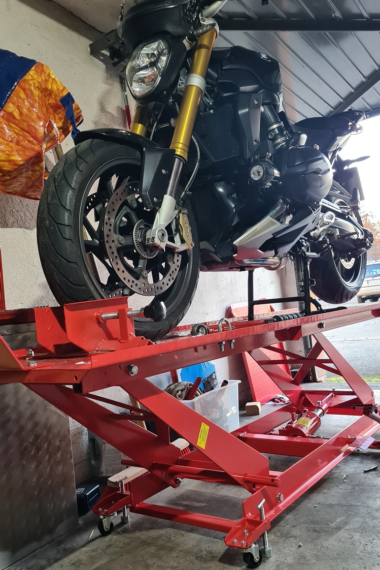

Wie macht ihr das eigentlich mit der Vorderradklemme?
Wenn ich das Mopped bis ganz nach vorne schiebe und aufbocke mit dem Hauptständer schiebt es durch das Aufbocken das ganze Mopped ja wieder etwas nach hinten. Dann bin ich aber nicht mehr ganz Vorne in der Klemme?

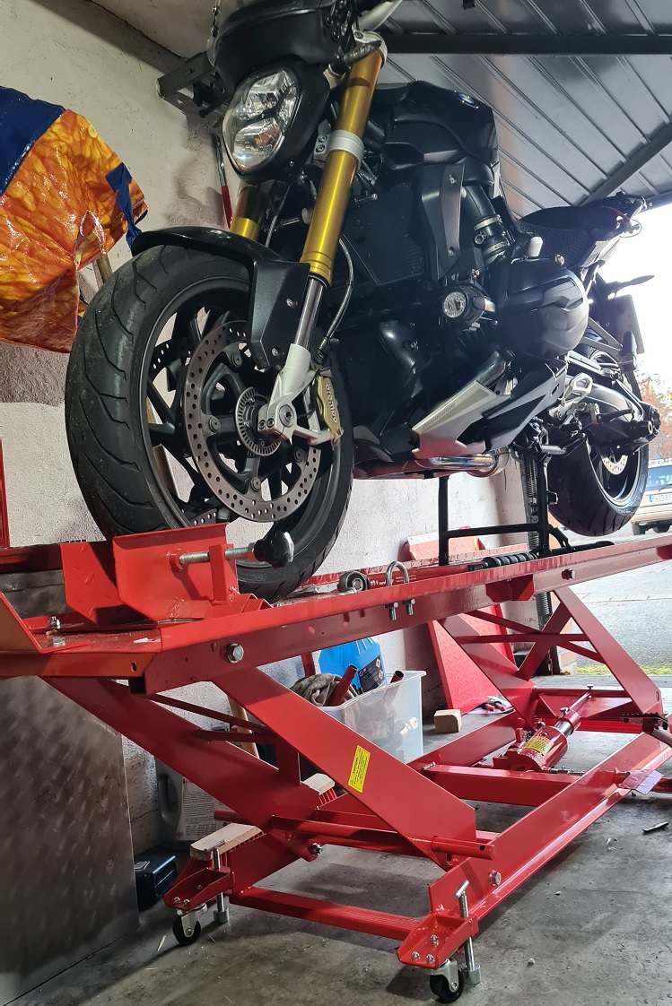

Und vor allem würde ich beim anheben die hintere Rampe weg machen, sonst verbiegt es dir auf Dauer die Zapfen oder die Löcher. Tipp : Im Bereich des Ständers Teppich unterlegen, sonst ist ganz schnell der Lack ab.

Gute Tipps, danke. Ne Wippe lege ich mir allerdings nicht zu.
...ich hatte folgende Varianten im Einsatz - je nach Schraubfall:
Variante 1: Vorderadklemme und Gurte, Moped steht auf den Rädern
Variante 2: Wie 1, Moped wird am Motorschutz zusätzlich mit dem Wagenheber hochgehoben
Variante 3: Wie 1, hinten Montageständer drunter
Variante 4: Moped steht auf dem Hauptständer und ist mit Gurten gesichert (keine Radklemme nötig)
...unter den Hauptsänder habe ich i.d.R. ein Stück Gummimatte gelegt - Stahl auf Stahl flutscht relativ gut.
Die Klemme für das Vorderrad benutze ich, damit das Motorrad etwas fester steht, erspart die Abspannung.
Was mir wichtig war, das ist eine Absturzsicherung beim Draufschieben bzw. Aufbocken. Dazu habe ich ein Vierkantholz als Bremse angeschraubt. Das ersetzt fehlende Kraft in kritischer Situation. Denn wenn das Vorderrad über die Kante rollt, dann werde ich damit nicht mehr fertig.
So kann ich das Motorrad gegen das Kantholz schieben und nach dem Aufbocken steht das Rad in der Klemme.
