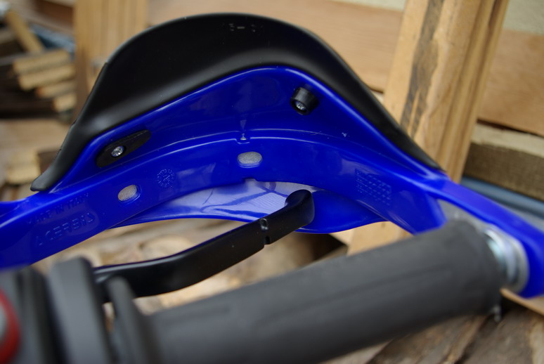

@Blubber

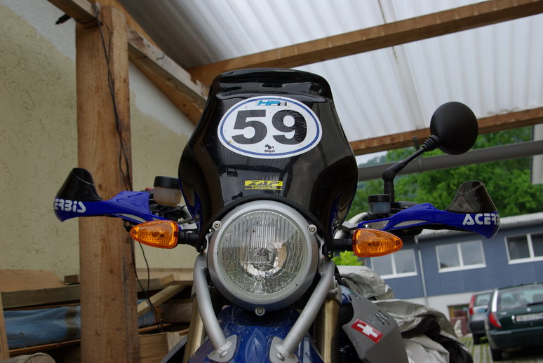

Ich habe jetzt die ACERBIS Rally-Pro verbaut.
Danke für den Tipp.
Fand die Passgenauigkeit nicht so berauschend :(
Insbesondere, dass die Hebel beinahe mit dem Schutz in Berührung kommen.
Habe ich was falsch gemacht?
oder wie hast Du das gelöst?

HP2Sascha
eeeeeeee sagamal Hägar: Dein Nummernsticker,...
wer hat den gemacht?
Ist das HP-Logo ein separater Sticker oder integriert?
Welches Logo hast Du dort verwendet?

@Sascha
Hi Sascha
Habe ich hier irgendwo schon mal geschrieben :)
Ich habe den Sticker selbst hergestellt
HERMA 4698 (weisse Folie, reissfest, wasserbeständig und schmutzbeständig) aber nicht UV beständig, da mit Farblaser selbst bedruckt.
Ich habe eine Transparente Folie darübergeklebt (wegen dem Reinigen
-was ja auch 1 - 2 mal pro Jahr geschehen sollte ;);))
Das HP2 Logo habe ich hier im entsprechenden Threat abgelegt.
Hoffe Du kannst mit dieser Antwort etwas anfangen

@Blubber
Danke für den Tipp.
Sportliche Grüsse
Hägar

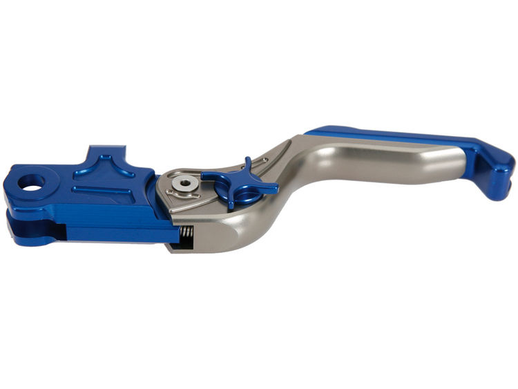

hi hägar,
sorry wenn ich blubber zuvorkomme...
habe bei mir an der KTM immer die hebel verkürzt, nicht wegen dem kontakt, ich kann damit besser arbeiten.
zur not nimm die "etwas" teureren von wundermilch 70,-€ ist zwar viel pappe für wenig hebel, aber die kann ich in länge und winkel einstellen.
ein teil worauf ich jahrzehntelang gewartet habe....kostet leider!

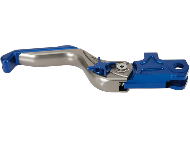

mind
Hi shorty....
hi hägar,
..bei Preis hab ich auch erst mal gezuckt.
Aaaaaaber....die Dinger sind genial einzustellen uns sehr hochwertig gebaut.
Das Ganze auf (für mich) 2-Fingerbreite eingestellt und auch den Abstand zum Lenker in drei Stufen zu Wahl!
Perfekt!:cool:

hi hägar,
Jo kürzen musste die.. Aber das ist ja schon fast selbstverständlich mit den langen Hebeln mit 2 Finger nix gut ! Klemme mir immer den Ringfinger....

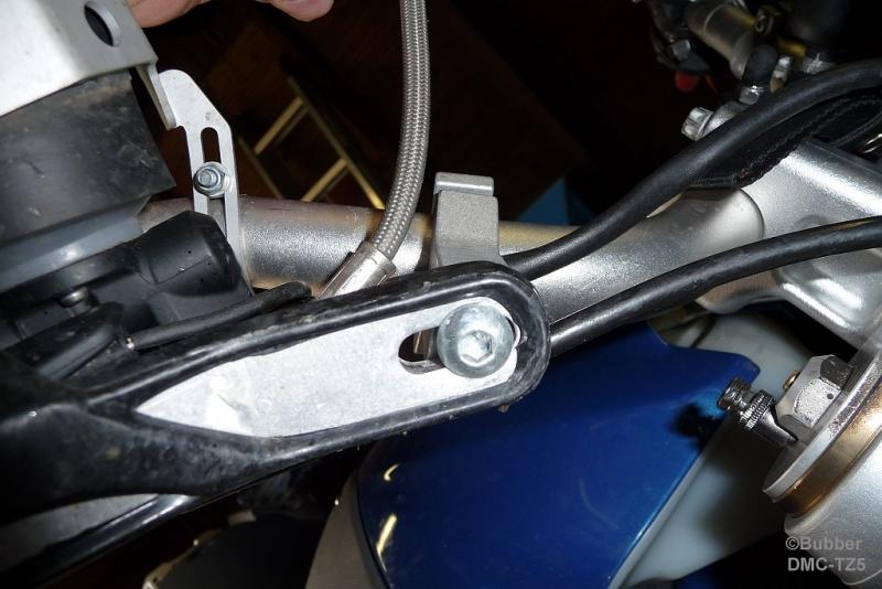

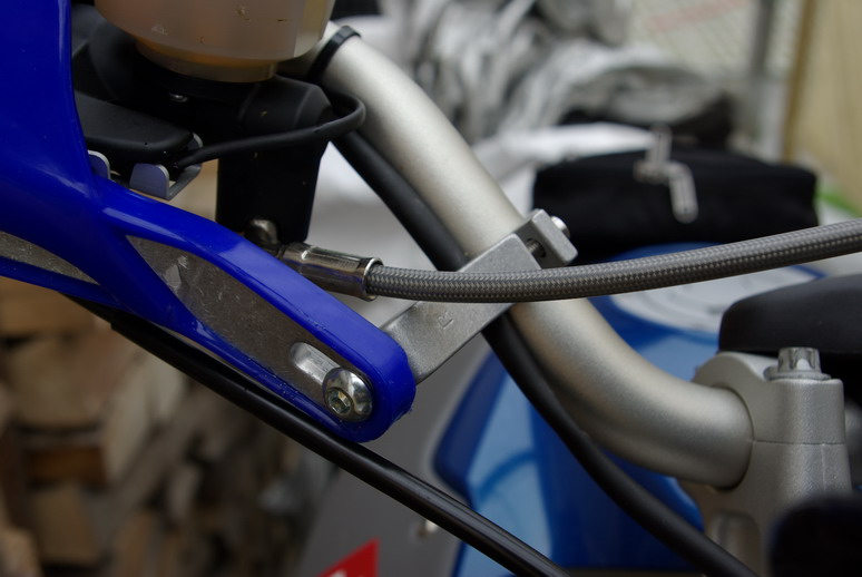

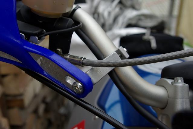

Hätte noch ne Frage: Keine Bendeken, dass bei einem Surz der Protektor resp das Anbauteil am Lender sich verdreht und die Bremsleitung "abdrückt". Geht bei mir nur kanz knapp an dem "Anbauteil" vorbei.?
(s. erstes Bild)
@ Shorty
Ich verlasse mich gerne auf gute Tipps, Danke:)
zu den Hebeln, ich denke Du meinst die abgebildeten Dingerchen, ja ?

Blubber
Blubber
02.12.2007
785
Kirchlengern
(s. erstes Bild)
Sportliche Grüsse
Hägar
Also bei mir ist es kein Problem der Halter geht sauber dran vorbei..
Ausserdem sind meine Brems und Kupplungshebel lose so das man sie mit der Hand verdrehen kann aber nicht beim Fahren selbständing..
