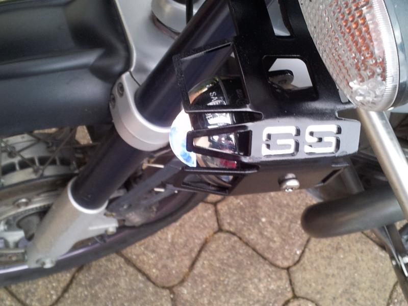

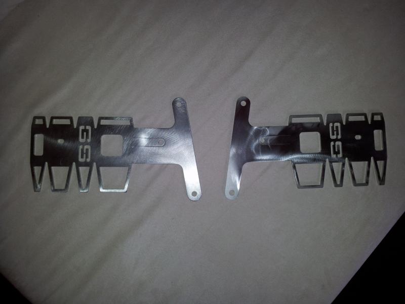

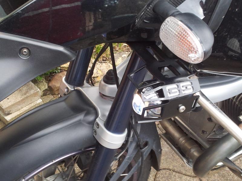

Ich habe mich mal selber an die Arbeit gemacht und auch welche gebastelt :D
Wobei ich mich ein wenig an das Design von "sopran" angelehnt habe :o
nur die Halterung habe ich etwas anders gewählt da ich die Lampen näher am Tank haben wollte ( genau unter den Blinkern). Aber hier kann man die Halter auch an Original-Punkten befestigen :) Für den ersten !! Entwurf finde ich sie ganz gelungen.
Gruß Gerry

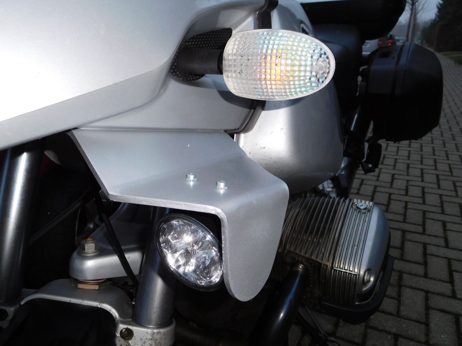

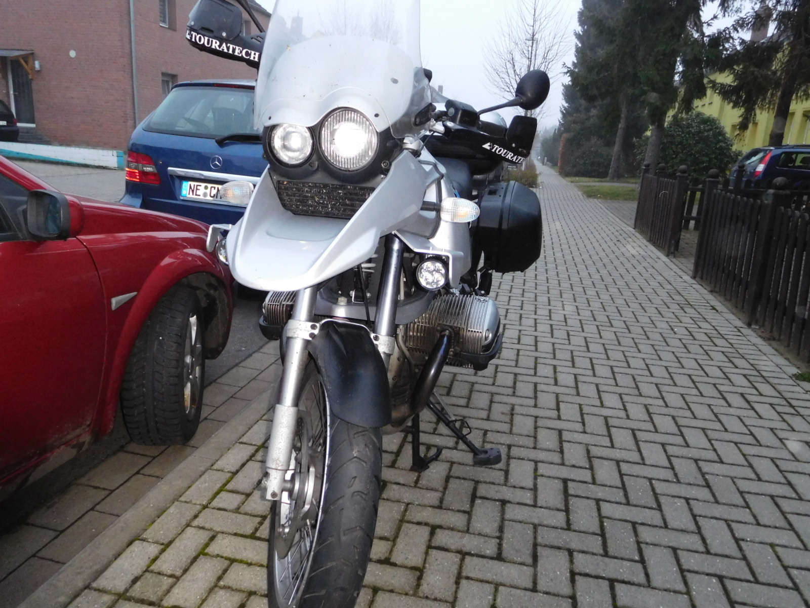

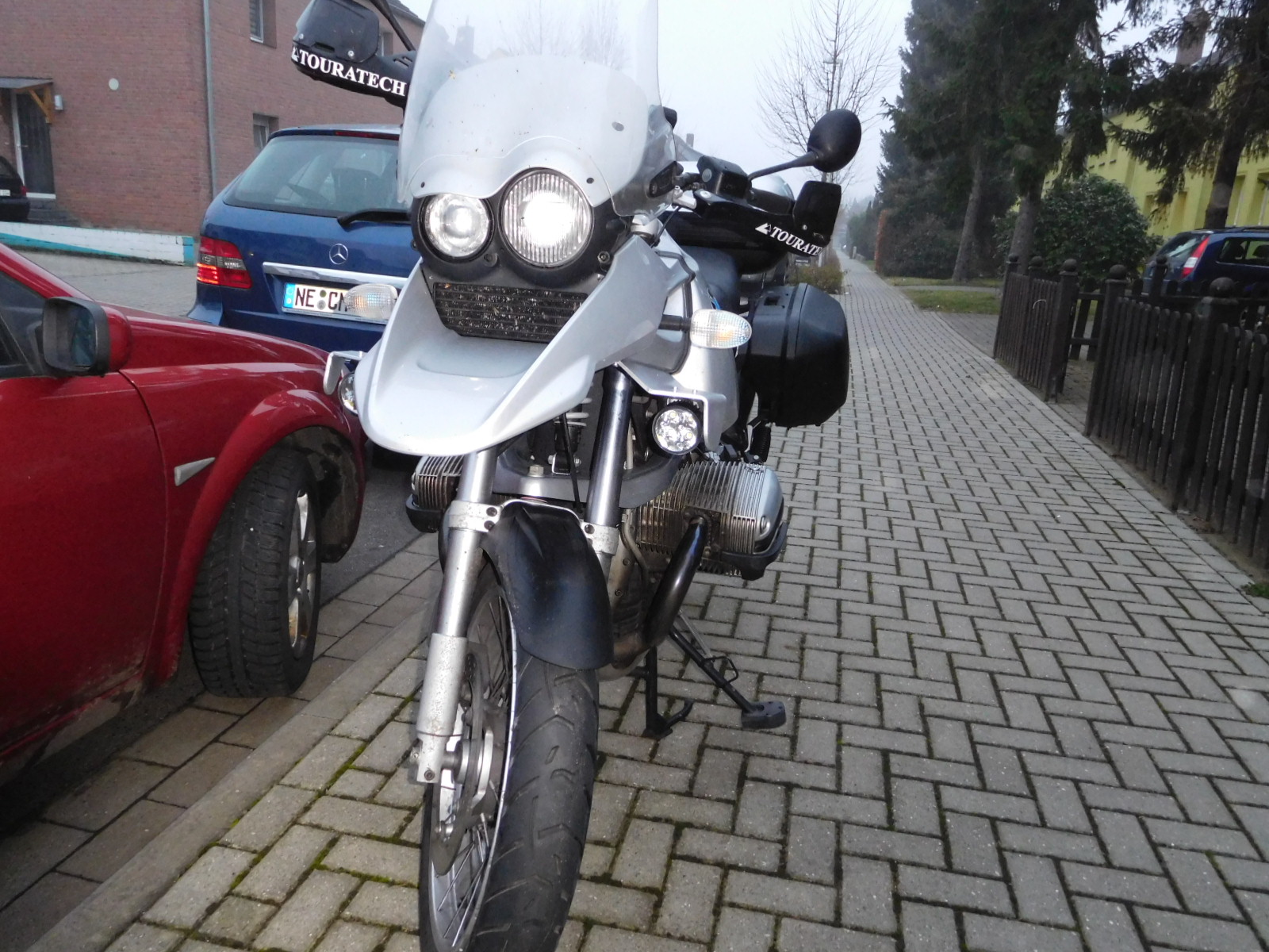

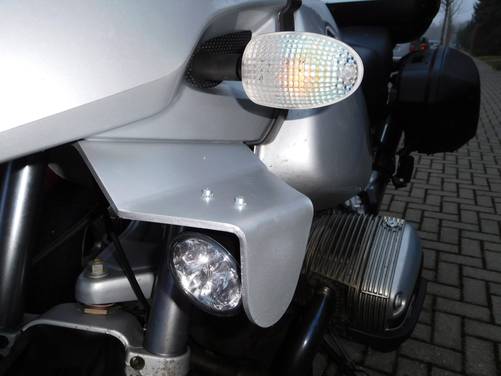

Möchte mal meinen selbstgebauten Halter vorstellen. Bin ja der Kunststoffheini, da ich mit Metall nicht umgehen kann. Gefertigt aus 5mm Plexiglas, warm gebogen, grundiert, lackiert, angeschraubt. Da wackelt nix. Kosten: Plastik aus der Restekiste und 10 Euro für Sprühfarbe.DSCN0147.JPGDSCN0148.JPG
der niederrheiner
04.11.2012
6.263
Europa
R75G/S
Oha, die sehen aber massiv aus. . .
Moppedmanni
Moppedmanni
12.10.2016
482
Erkelenz
R1150GS
Die sehen nicht nur so aus, sind es auch. Das Material lässt sich leicht mit der Stichsäge ausschneiden. Habe mir vorher eine Pappschablone angefertigt, bis die Formgebung stimmig war. Beim warmen Biegen das Werkstück einspannen; hierfür habe ich eine Schraubzwinge und zwei Metallleisten genommen. Die Biegestellen bleiben stabil !!
