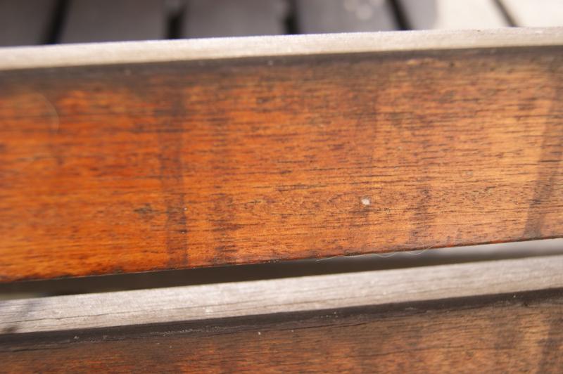

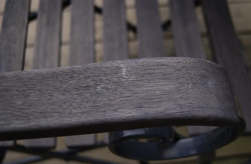

Festool find ich wirklich gut und hab ich auch schon mit gearbeitet (hab noch nie so schnell eine Türzarge behandelt) Den Preis möcht ich meinen Mitbewohnern aber doch nicht antun. Fein Multitool ist aber genehmigt:cool:DSC05121.jpgDSC05122.jpgSo sehen die Möbel jetzt aus. Auf dem ersten Bild ist die Rückseite zu sehen.
Ich fnde es wirklich sehr schön, wenn ich diesen rotbraunen Farbton wieder herstellen könnte.

Hallo nochmal,
2. Schleifen. Aber nur leicht. Körnung etwa 180. Dazu würde ich für die Flächen einen Exzenterschleifer benutzen, der hinterlässt keine Kringel wie ein Schwingschleifer und schleift gleichmäßiger. Wenn möglich, schleife ich von Hand.
Da hast Du natürlich Recht. Ich empfahl nur den Schwingschleifer, weil er meist in jedem Haushalt vorhanden und einfacher beim Aufsetzen aufs Holz ist, zwar mehr Rillen aber auch mehr Fläche bei planen Oberflächen.
@ Grille:
Wenn Du es vor allen Dingen machen möchtest, um draußen zu arbeiten, dann mache es doch so wie "ackibu" schrieb und schleife viel von Hand.
Von den gesparten 500.- Euro für das Feingerät kaufst Du noch ein paar Teakmöbel dazu :wink:
Nicht falsch verstehen, ich mag auch gutes Wekzeug, mein Exzenterschleifer ist von z.B. von Fein, wenn man mit dem über Kopf schleift, kann man über Muckibuden nur müde lächeln ....
Aber um nur einmal "fremde" Teakmöbel anzuschleifen sich eine Profimaschine zu kaufen welche eigentlich jeden Tag benutzt werden möchte :wink:
