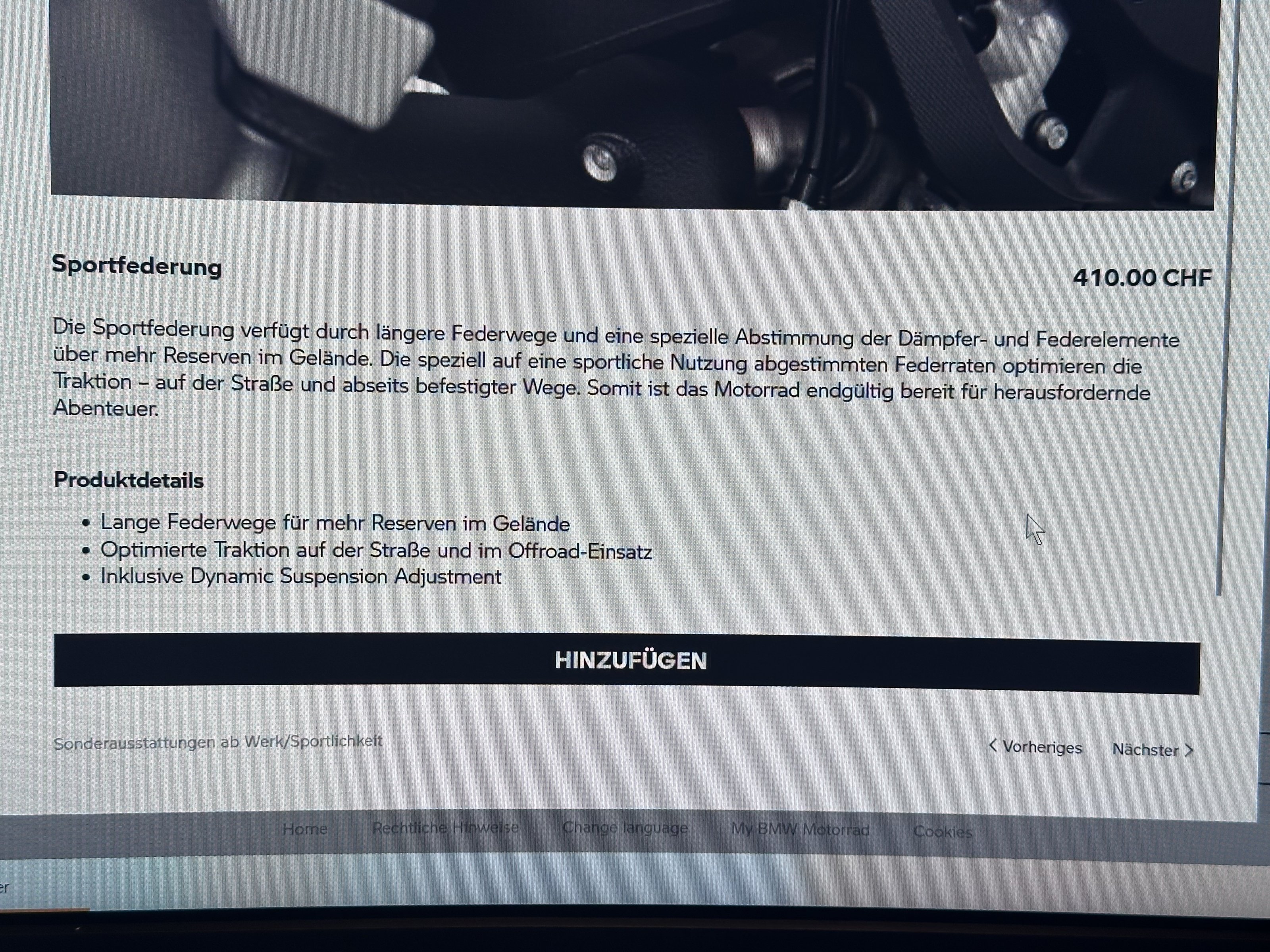

natürlich sind das zwei unabhängige Optionen, nur viele Wissen nicht das bei der Option Sportfederung aktuell auch die in der Höhe verstellbaren Endurofußrasten verbaut werden. Von daher verstehe ich deinen Beitrag #29 nicht das hier die Spotfederung nichts bringen sollte.

Aurian
Aurian
11.08.2023
864
Wäre mir neu das die Option Sportfederung andere Rasten als die Originalen beinhaltet.
Beschrieben wäre es zumindest nicht.
Falls du recht hast dann bringen die Rasten für sich sicher etwas, ja.
tipotino
tipotino
01.09.2014
335
R1300GS TB
Ich war auch überrascht, weil nirgends beschrieben. Sind aber Rasten, Schalt und Bremshebel verbaut.
Aurian
Aurian
11.08.2023
864
Dann nehme doch ch alles zurück und behaupte sb sofort das Gegenteil…😉
Und du hast nicht auch das Enduropaket?
Weil merkwürdig ist es schon. Die Teile die du beschreibst decken ja schon das halbe Enduropaket ab. Wäre ja jeder beschissen der die Sportfederung UND das Enduropaket je zum vollen Preis bestellt.
Im Konfigurator schliessen sich die beiden Optionen jedenfalls nicht aus.
