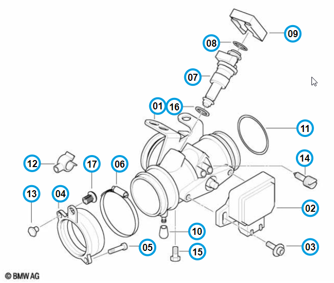

Gestern Nachmittag habe ich mir das Moped nochmal genau angeschaut und habe es quasi von außen begutachtet. Dabei ist mir Aufgefallen, dass auf einer Seite die Gummikappe fehlte (Nr. 10 im Bild). Ich habe diese jetzt besorgt und gestern noch eingebaut. Nach einer kurzen Probefahrt, die zeitlich leider nicht so lang ausfallen konnte, scheint bis dato aber alles wieder in Ordnung zu sein - somit war der Tipp mit der Falschluft sozusagen der richtige. Vielen Dank für eure ganzen Anregungen und Idee!

Freue mich einerseits sehr für dich.
Andererseits frage ich mich inzwischen schon, ob ihr die Tips die gegeben werden überhaupt registriert oder ernst nehmt.
Im #2 (!!!!) wurde genau auf diese Stöpsel hingewiesen. Die Prüfung dauert genau 5 Sekunden wenn man am Motorrad steht und wir hätten uns das ganze drumrum mit Zündspulen und so weiter, sparen können.
