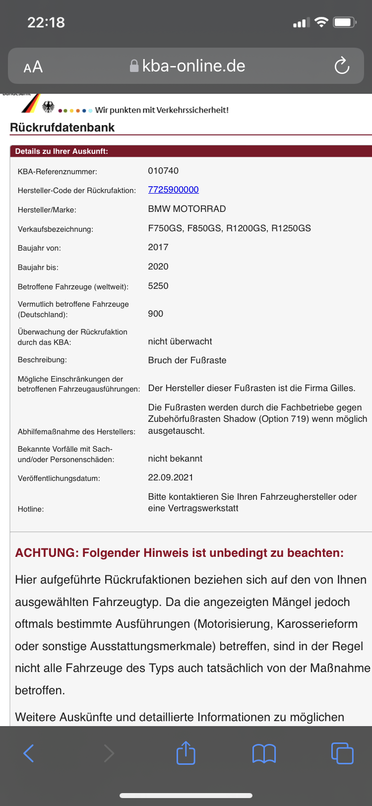

Hey Leute, hÀngt mich bitte nicht gleich verbal auf, weil ich nicht alle Seiten hier gelesen habe.
Ich habe mir in 2022 eine 1250GS Exclusive aus 2020 gekauft, die hatte diese fraglichen Fußrasten.
Als ich diese nach ca. 120km wieder verkauft habe, hab ich kurzerhand die m.E. schicken Fußrasten von der Exclusive auf die jetzige 1250 Rallye umgebaut.
Das mit dem RĂŒckruf habe ich tatsĂ€chlich erst jetzt gesehen. Da ich am Samstag in Richtung Alpen fahre und leider keine Zeit mehr erĂŒbrigen kann, mein Zweirad zum HĂ€ndler zu bringen, hier meine Frage:
Sind die Teilenummern 77252452958, 77252452960 und 77252465256 deutlich auf den Fußrasten zu erkennen - und wo befinden sich sich genau?
DANKE fĂŒr die Hilfe
Quelle: BMW Motorrad: RĂŒckruf fĂŒr Fußrasten aus dem Zubehörprogramm – Kfz-Rueckrufe.De

Soweit ich mich erinnern kann standen auf den Fussrasten ĂŒberhaupt keine Teilenummern.
Was mich wurndert ist, daß diese bei Deinen GS'sen bisher nicht getauscht wurden. Normalerweise passiert das automatisch beim Freundllichen anlĂ€ĂŸlich Reparatur, Kundendienst bzw. sonstiger Aktion.
WĂŒrde mich da aber vor dem Urlaub nicht verrĂŒckt machen lassen. Solange die keine Risse aufweisen sollte nichts passieren. Zur Not hast ja immer noch die Originalen zum Ummontieren.
Das passt, ich hab nÀmlich auch keine Teilenummer gefunden.
Die Fußrasten weisen keine Risse auf und ich habe keine Kenntnis, ob die vielleicht beim Vorbesitzer schon getauscht wurden. Daher mein Fazit: Erst mal alles in Ordnung :spin:
