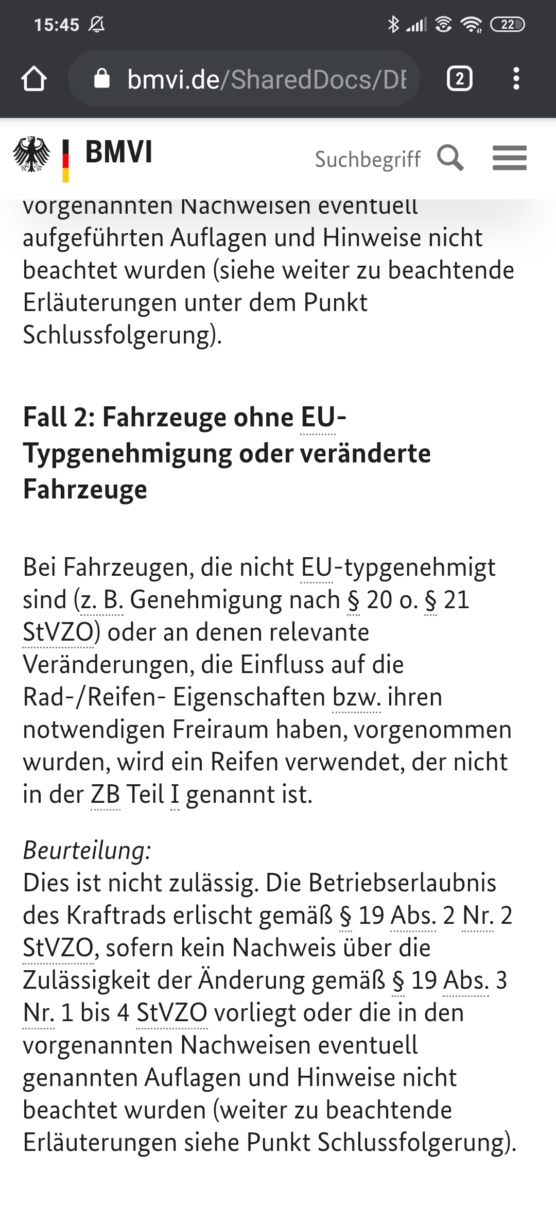

Ich hab jetzt auch nochmal ein bisschen gegoogelt. Nach der Veröffentlichung des Verkehrsministeriums kommt es aber doch in der Fallkonstellation 2 auf die Eintragungen in der ZB Teil 1 an... Wenn da also keine Bindungen drin stehen, kannst du unter Beibehaltung der Reifengrössen auch die Hersteller wechseln... Ich habe, siehe meine bisherigen Posts, keine EU Zulassung. Also Fall 2. In meiner ZB Teil 1 stehen keine Bindungen, nur die Größen. Bis auf die Eintragungen in der ABE zurückzugehen, hielte ich für nicht zulässig und auch nicht textlich dargestellt. Und im weiteren müsste ja dann bei einer Kontrolle des Fahrzeugs im Rahmen einer allgemeinen Verkehrskontrolle der kontrollierende Beamte neben der ZB Teil 1 auch noch die jeweilige ABE prüfen. Das hielte ich nicht praktikabel und auch völlig intransparent. Es sei denn, man verpflichtet uns zukünftig neben Teil 1 der ZB auch noch die ABE in Papierform mitzuführen.
