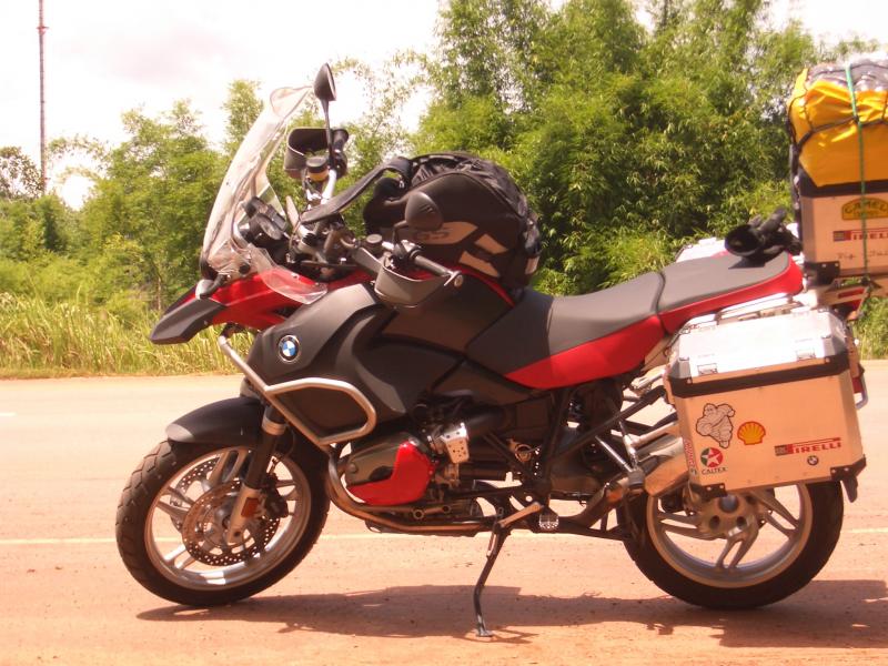

Habe die Alu Räder jetzt seit 4500 km drauf - kein Problem da ich 99 % mich auf Straßen bewege. Beim Umbau passt alles bis auf die 5 Hinterrad - Bolzen - da muß man die 40 mm bestellen und verbauen - vorher alles schön warm machen dann lösen sich alle Schrauben viel leichter :cool:
Optisch finde ich sie passend zur GSA - mir gefällt es !! :D
