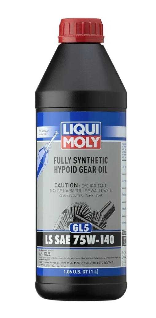

War eher "locker" gemeint - Schmierung von belasteten Teilen war halt jahrzehntelang ein Teil meiner beruflichen Hauptätigkeit.
Daher differenziere ich schon alleine aus alter Gewohnheit.
Ich wechsel halt lieber 1 mal mehr oder öfter und ich nehme nur das Öl von dem ich überzeugt bin.
Schon von der 69/S bis heute habe ich nie verdunkeltes oder trübes Öl aus dem HAG oder dem Schwingholm ablassen müssen.
Am Magneten war stets nur eine ganz kleine Menge "Schmodder" (da soll er ja auch hin) - nie mehr.
Nach meiner Erfahrung ist stark durch Verunreinigung belastetes Öl der 1. Indikator dafür dass irgend etwas nicht stimmt.
Ich nehme seit langem das synthetische Öl von LM.

Ich wollte damit nur sagen, dass Getriebeöl nicht klar nach einem Jahr rauskommen muss.
Verschleiß macht auch ein frisch gewechseltes Öl bei meinen Hag 60 000 km dunkel.
Schwarz ist das noch lange nicht.
Gutes Öl ist GL5 und Vollsynthese. Ravenol verwende ich immer, aber auch mal LM oder Castrol
noch besser wäre ohne LS Zusätze also Limited Slip

ich fahre seit Jahren Ravenol 75W140 LSL , für mich wichtig ist Jährlicher Wechsel, erst wenn es Hell wieder rauskommt, denke ich über längere Intervalle nach.
andere sind vermutlich genausogut wie das LM oder Fuchs Sintopoid LS oder Castrol
