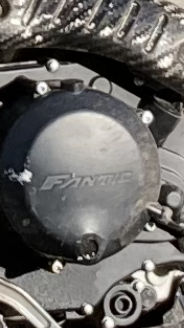

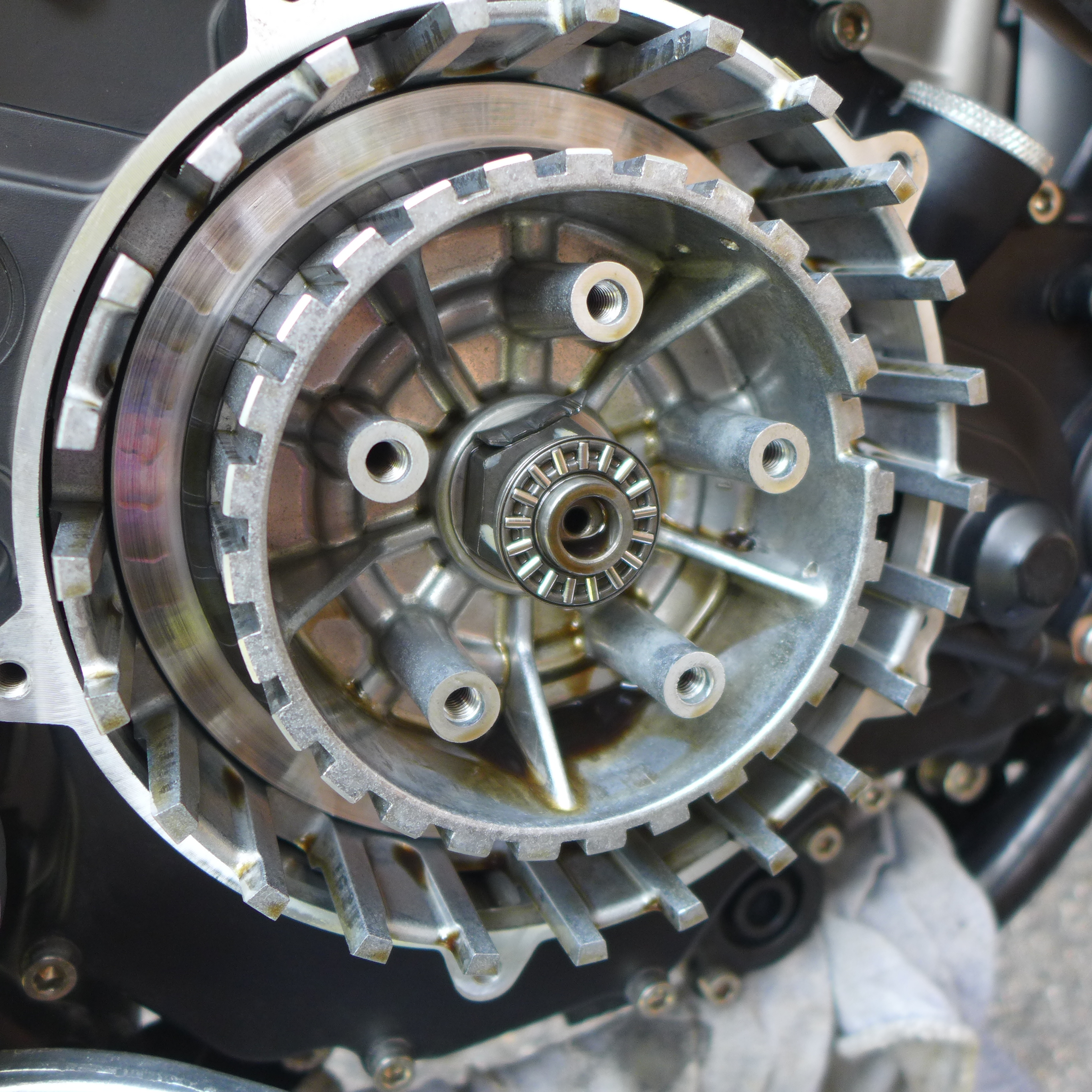

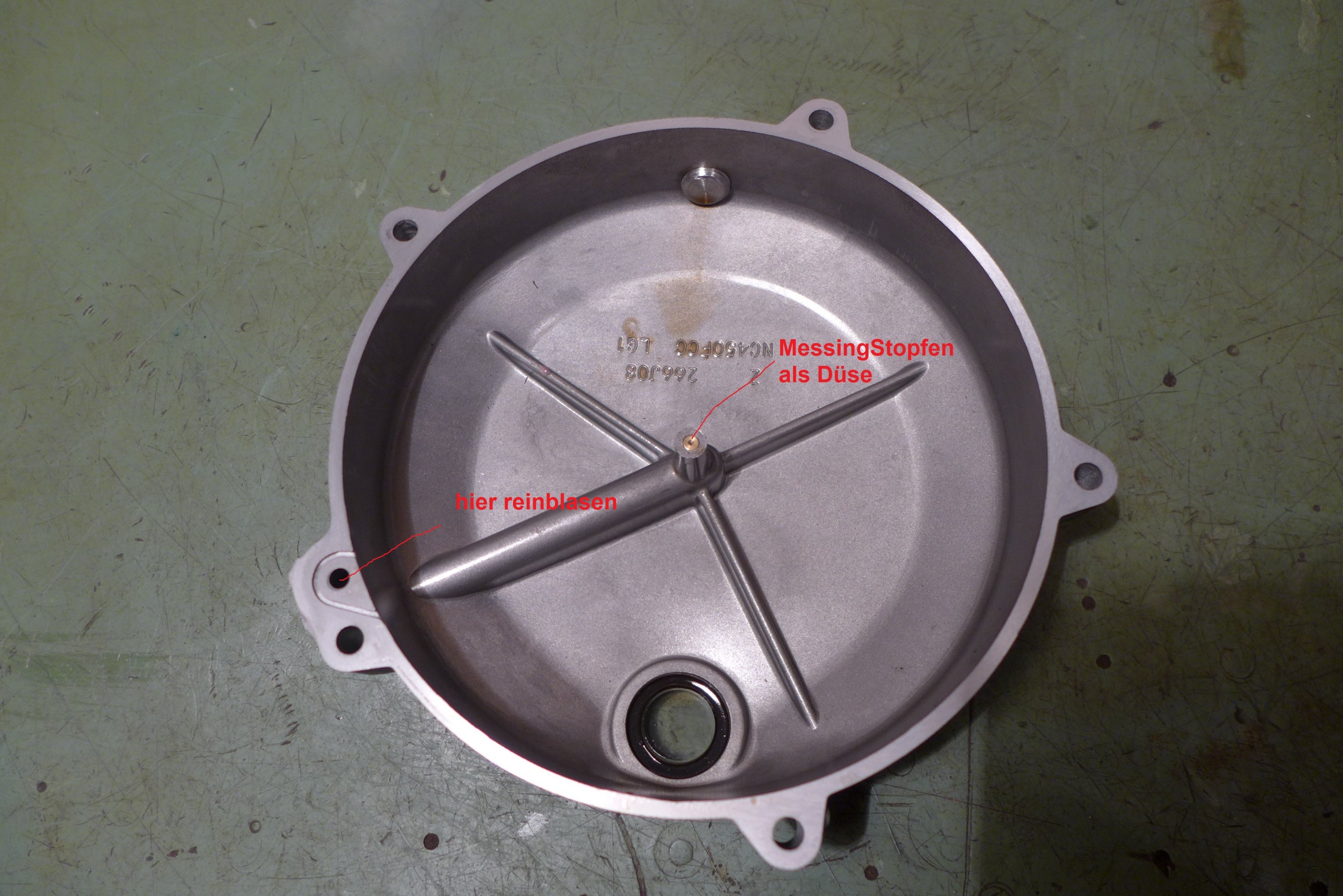

Noch was. Ein Teil ist sehr empfindlich. Nämlich der Kupplungsdeckel. Da ist an der Vorderseite ein Ölkanal, der bei der Herstellung mit einem Stopfen verschlossen wurde. Wenn diese Stelle am Gehäuse einen etwas heftigen Schlag bekommt, kann es Undichtigkeit geben. Habe ich mit Knetmetall abgedichtet, hält immer noch

Gut zu wissen. Dem könnte man evtl. durch Aufbringen eines Kupplungsdeckelschutzes in diesem Bereich etwas vorbeugen. Du scheinst ja deine Rally auch gerne abseits befestigtem Untergrunds zu bewegen.

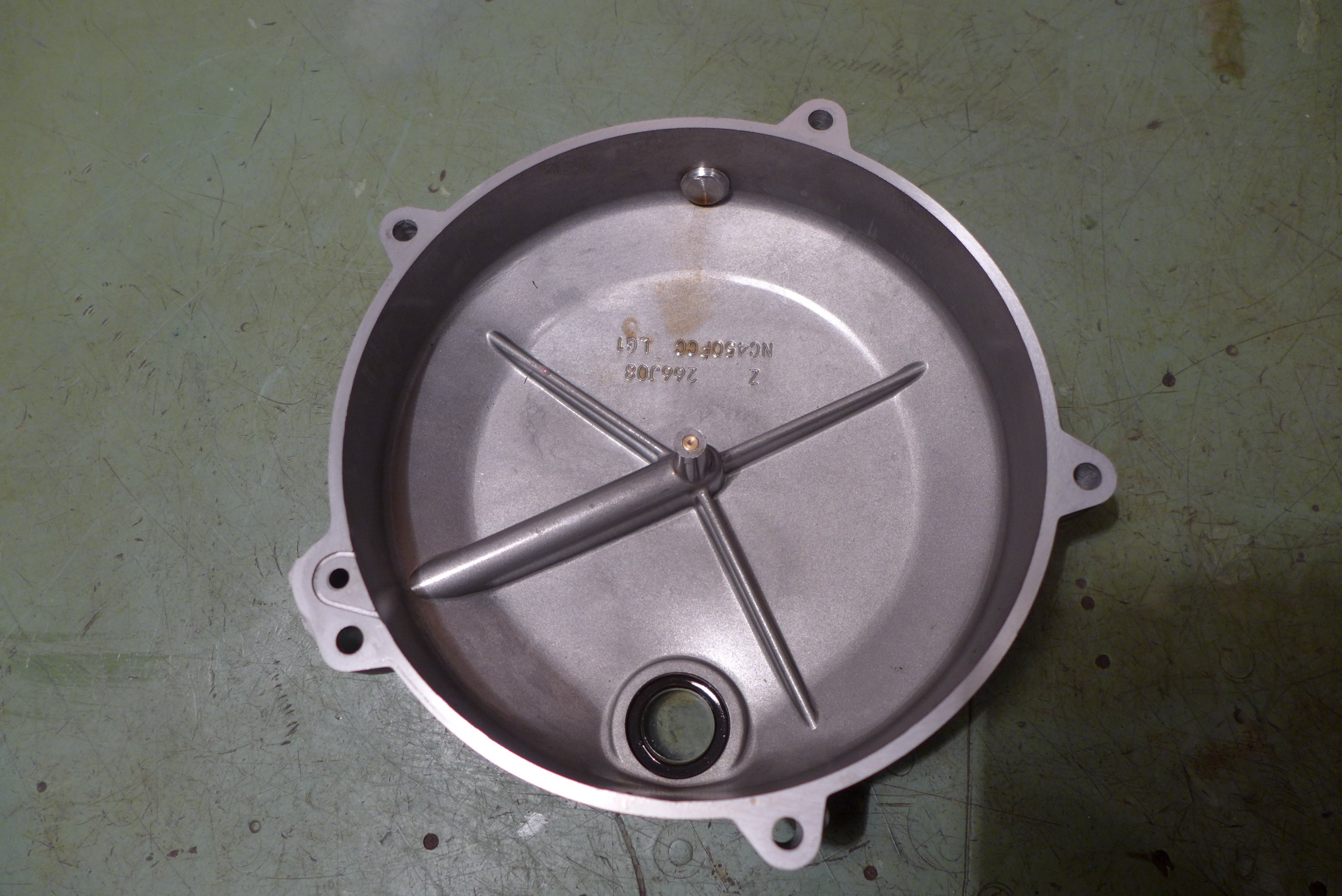

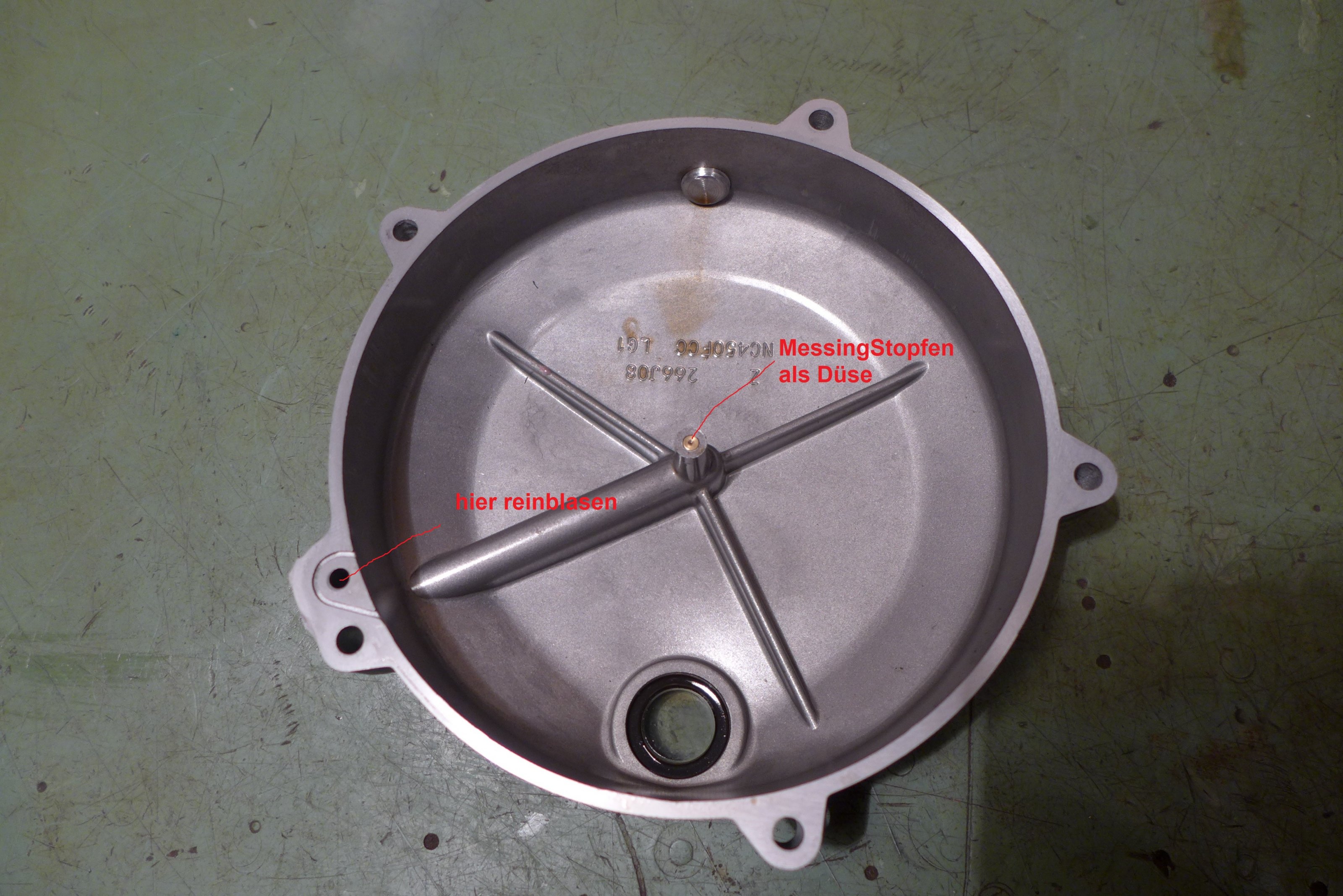

Ölkanal im Deckel dient meines Erachtens der Schmierung des AxialNadellager's für KupplungDruckplatte und Kupplung.
Ist halt Fertigungstechnisch ( Bohrung um Eck 90° ) mit Stopfen verschlossen. -Wird vermutlich von rechter Ölpumpe versorgt,dann durch die kleine MessingDüse im Deckel die Fördermenge reduziert.
Schaden am Ölkanal könnte evtl. Öldruck,Fördermenge im System beeinflussen. - Fantic hat jedoch 2 Ölpumpen --- Hat jemand nen Auszug vom Ölkreislauf, -für was ist 2. Pumpe da ? ( Getriebe ?, allg. Bauart ? ) .

Sehr interessant. So was in der Art dachte ich auch. Aber der Ölkanal ist auf der Kupplungsseite mit einem Messingstopfen verschlossen. Ich habe mit der Lupe gesucht, aber keine Bohrung gesehen. Das ist sehr dubios...

Mal genau schauen,is ne sehr kleine Bohrung,daher Düse ;) - zur Überprüfung Durchgängigkeit von ÖlBohrungen,Düsen etc. zünd ich mir ne Zigarette an,nehm nen Schlauch und blas am anderen Ende mal rein - da sieht man sehr genau ob Rauch rauskommt,auch in geringen Mengen,da Düse. -Manchmal Fummelei an Eintrittstelle abzudichten ;)

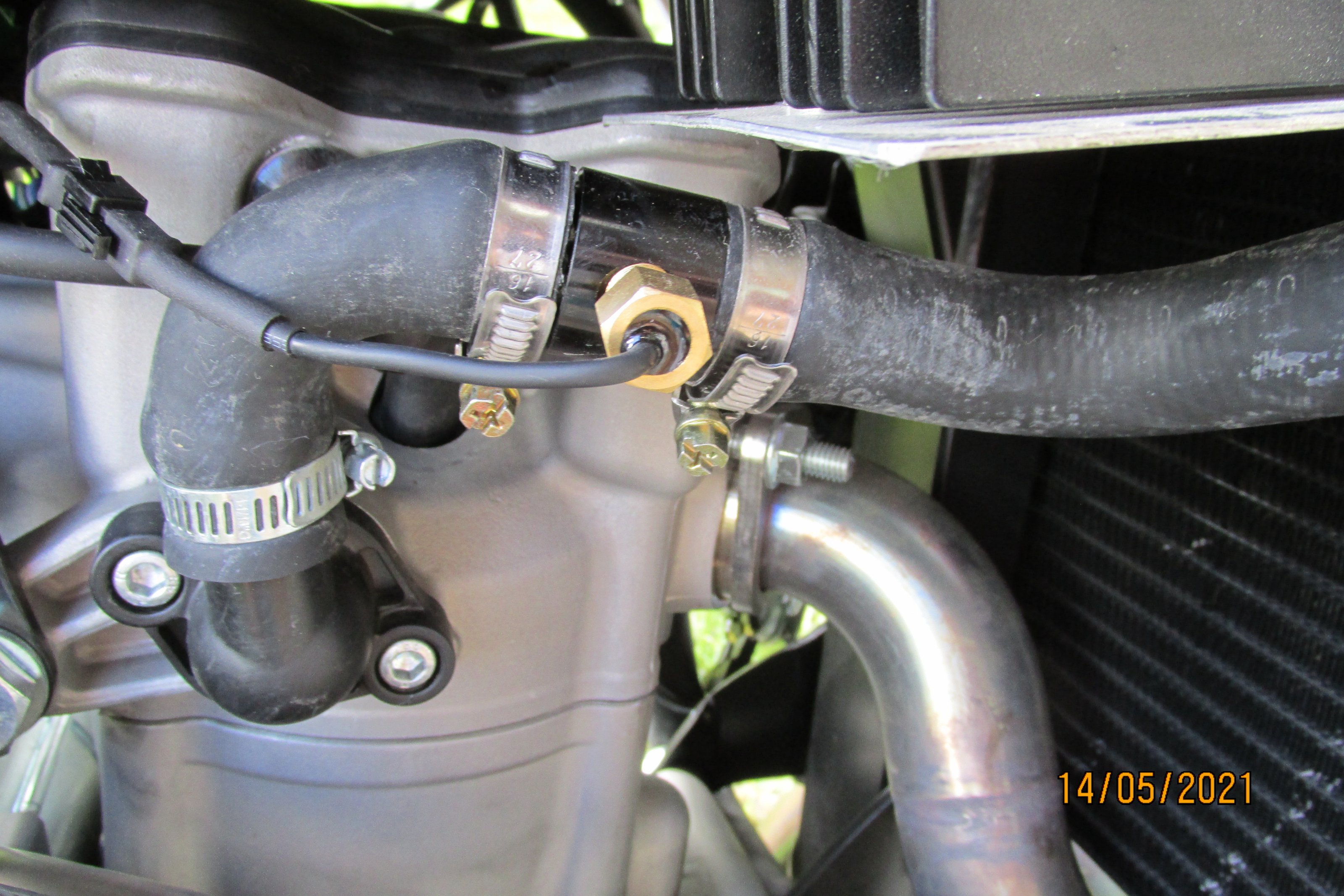

Beim letzten KD hat man bei meiner Scrambler 500 den Thermostat ausgebaut und die Software für die Kühlerventilator Steuerung umprogrammiert (früherer Einschaltpunkt). Ein Thermostat hat aber schon einen gewissen langfristigen Sinn: er hält die Betriebstemperatur des Motors weitestgehend konstant und somit die Betriebstoleranzen im günstigsten Bereich. Eigentlich hat mich das gewurmt. Jetzt endlich habe ich mir ein Kühlwasserthermometer eingebaut um verwertbare Daten zu bekommen. Ohne Thermostat steigt die Temperatur bei normaler Fahrt kaum über 55° , lediglich bei stop and go steigt sie in ca. 5 Minuten auf knapp 80°. Bei Schiebebetrieb bergab geht's sofort wieder ganz runter. Die Temperatur schwankt ständig um ca. 25°. Das kann langfristig nicht gesund sein, reicht aber sicher um ohne Kopfdichtungsschaden über die Garantiezeit zu kommen. Neuen Thermostat bestellt und heute eingebaut. Temperatur relativ stabil um 80°, sehr schnelles Erreichen der Betriebstemperatur. Das Instrument ist von Koso und arbeitet nicht mit einem Drehspulinstrument sondern mit einem Schrittmotor, also ruhige genaue Anzeige. Messfühler vor dem Eingang in den Kühler (oben). Und nicht zuletzt ist die Kühlmitteltemperatur eine Möglichkeit zur Früherkennung von Schäden .
