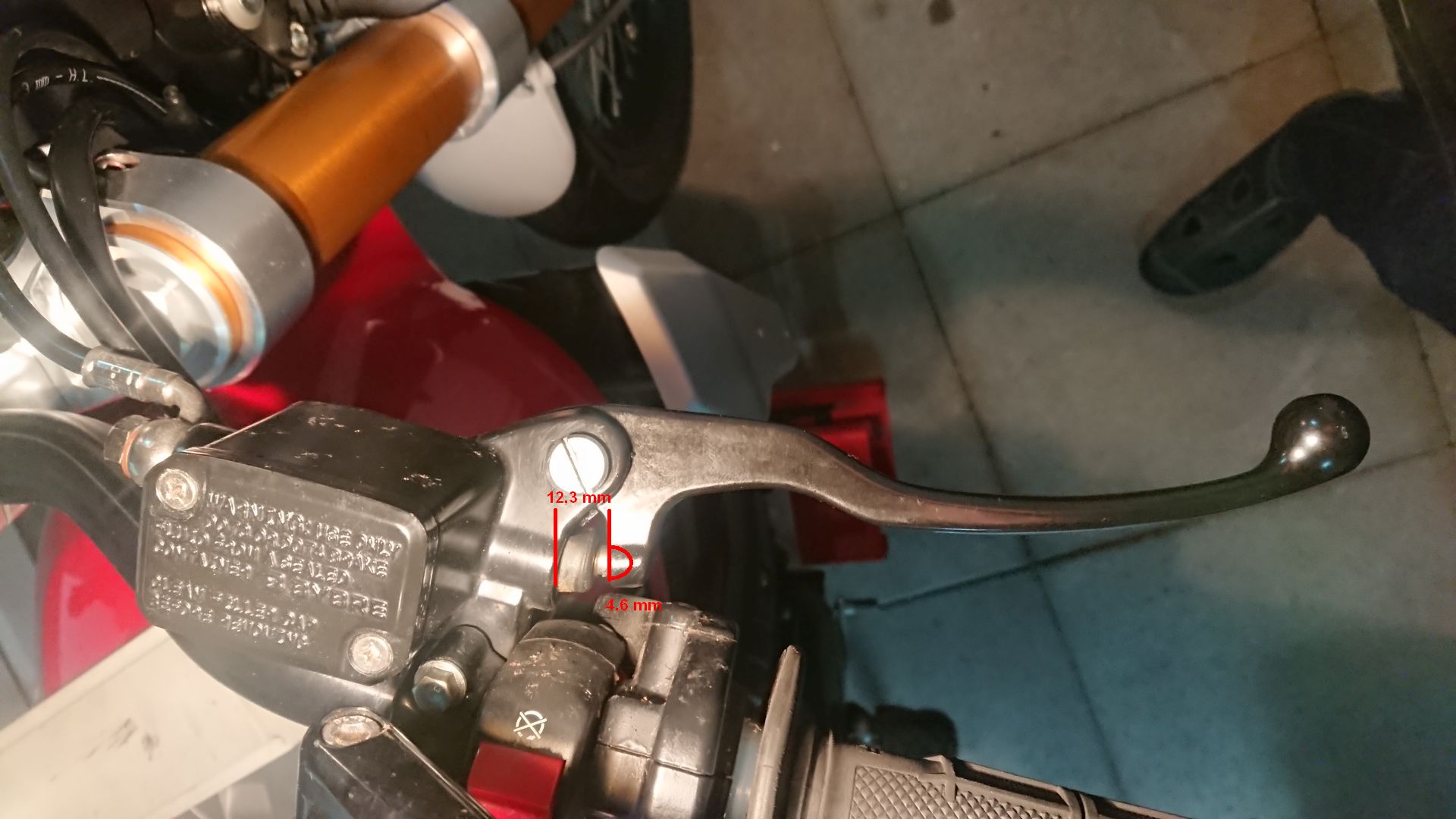

Hat mir natürlich auch keine Ruhe gelassen und ich habe den originalen Bremshebel noch mal angebaut. Bei meiner 500er Scrambler ist der Unterschied 0,3 mm (siehe Fotos).
Anhang anzeigen 434921 Anhang anzeigen 434922
Ich glaube nicht, dass das ein Problem ist. Mein Vorderrad ließ sich aufgebockt immer frei drehen, vor und nach einer Ausfahrt. Außerdem dehnt sich das alles (Belege, Bremse, Bremsflüssigkeit) nicht so stark aus und der Bremszylinder ist als Tandemzylinder ausgelegt, was ein Umströmen durch die Nachlaufbohrung in einem größeren Bereich ermöglicht.

Die Maße sagen nichts aus, die Tiefe der Bohrung / Pfanne muss ebenfalls berücksichtigt werden.
Hast du die Bilder nicht gesehen? Da habe ich so einen Halbkreis reingemalt, der die Bohrung für die Pfanne symbolisieren soll. Da habe ich auch die Maße (Tiefe) daneben geschrieben. Und dann habe ich die 2 Zahlen addiert. Da kann man doch nicht viel falsch machen, oder?

Heute bin ich zur Werkstatt gefahren und habe mir Werkzeug, so wie den Originalhebel mit genommen zur Sicherheit. Keine 10 min nach dem ich los gefahren bin ist die Vorderradbremse komplett blockiert, mitten auf der Straße und zum Glück bin ich nicht schnell gefahren. Das Blockieren hat sich sehr spät angekündigt weil ich gemerkt habe, dass der Druckpunkt immer weiter nach vorne gewandert ist, so dass ich kein Spiel mehr im Hebel hatte.
Ein Autofahrer hat mir dann geholfen das Moped von der Straße zu heben, wo ich dann die Hebel tauschen konnte.
In der Werkstatt haben die mir auch gesagt, dass die Geometrie nicht 100% stimmt und sie auch schon Erfahrung gemacht haben mit einem Kupplungsschaden auf Grund von einem Paar neuer Hebel (Hersteller konnte er nicht nennen). Die raten daher davon ab die Hebel zu tauschen.
Ich werde jetzt den Hersteller mal anschreiben und gucken was die dazu sagen.

Naja, nur ein bisschen Optik ist aber nicht ganz korrekt. Die Hebel verbessern durch die Einstellmöglichkeit die Bedienung von Kupplung und Bremse um Längen. Und einen Fachmann ran lassen, nur um einen Bremshebel zu wechseln ist etwas übertrieben. Ist nur eine Schraube und wenn die passenden Teile geliefert werden, ist das eine Minutensache. Bei CarloEnrico muss irgendwas mit der Lieferung schief gelaufen sein. Hier haben ja so einige Leute mitgeteilt, sie hätten die Raximo dran, ohne Probleme.

Die Fantic Ersatzteile- Nr für Bremshebel und Pumpe sind bei E4 500er und E5 125er die gleichen.
Schon seltsam, das es bei der 125er da Probleme gibt mit den Raximo-teilen. Die haben auch die gleiche ABE (die Raximohebel für 125er und 500er).
Die Bremspumpe kommt übrigens, wie die Bremszangen auch, von Bybre, nicht von Domino.

Ich habe eine Rally 500!
Ist ja auch möglich, dass die Raximos zum Teil nicht richtig gefräst wurden.

Das kann schon sein, sollte aber nicht vorkommen. Ich habe auch die "Bohrung" nachgemessen, und wenn ich mich nicht vermessen habe, dann sind es bei mir 6,5mm, bei UC36 sind es 5mm.

Die Tiefe der Tasche an meinem Hebel habe ich auch mal eben gemessen mit 5,2mm. Da scheint es doch Unterschiede zu geben. Von der Konstruktion des Teils her würde ich auch denken, dass die Tasche in einem separaten Schritt gebohrt werden muss, nach oder vor dem Fräsen der eigentlichen Form.
