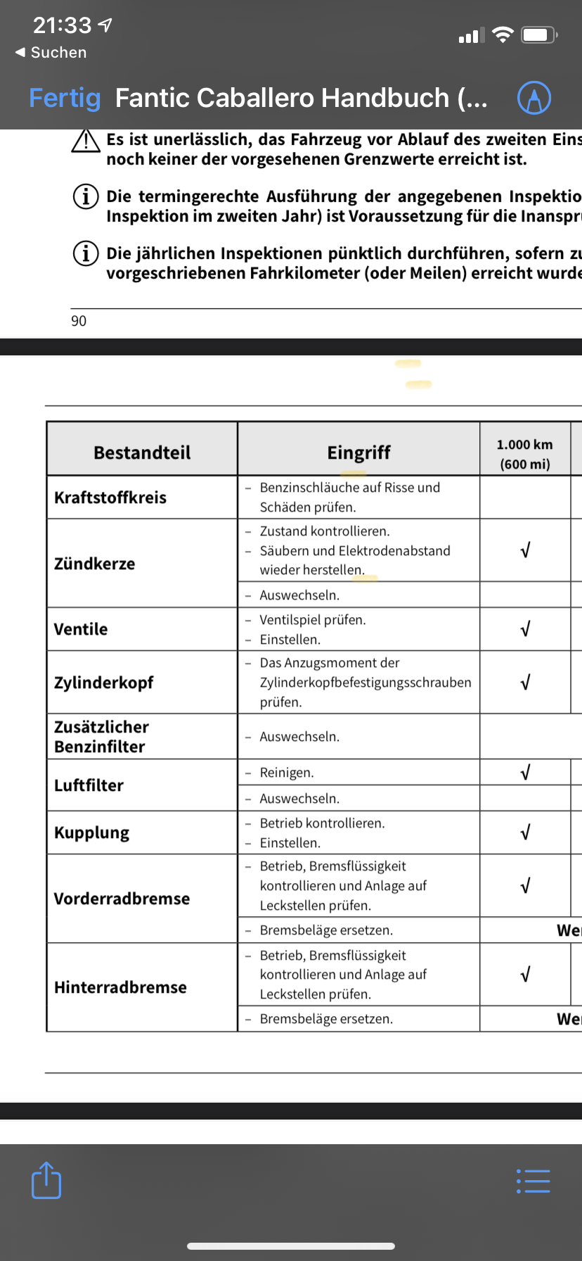

Mal eine Frage in die Runde:
gebe meine Rally EZ: 4/2020 morgen zur Jahresinspektion. Dabei werden auch die verschiedenen "Rückrufdinge" erledigt. Unter Anderem auch die Zylinderkopfdichtung.
Jetzt die Frage: Wenn die Kopfdichtung gewechselt wird, darf dann der Händler den Ölwechsel und das Einstellen der Ventile berechnen?
Bin auf eure Antworten gespannt und auf die Rechnung später ebenso.

ich suche natürlich keinen Ärger mit meinem Händler.
Nach meiner Auffassung müsste Fantic in diesem Fall die Kosten für Ölwechsel und Ventile einstellen übernehmen.
oder lieg ich da so falsch?

Ich sehe es so, Ölwechsel und Ventile sind Inspektionsumfang, die Kopfdichtung, Garantie, Kulanz oder Kundenbindung
AlexDelarge
02.02.2021
113
OWL
Di Blasi R7
Das Handbuch und auch der Wartungsplan sagt aber was anderes!
Ventilspielkontrolle bei der 1.Inspektion, das macht auch Sinn.
Hab heute beim Fantic Händler angerufen, er meinte 3. Inspektion bei 6000, vorher nicht notwendig.
Handbuch sagt übrigens das gleiche ..
schorfler
13.05.2021
39
In dem Pdf was ich habe stehts anders, meine zukünftige Werkstatt hats mir auch so wies hier steht erklärt. Keine Ahnung was korrekt ist

Sorry hab ich vergessen. Bei mir ist es die zweite Inspektion bei knapp 3000 km.

Hallo Caballeros! Ich bin irritiert. Bitte um Nachricht, wann bei meiner Caba die 2. Inspektion vorgeschrieben ist. 3000km oder 5000km? Ich lese Unterschiedliches. Danke für die Info im Voraus. CabFlat

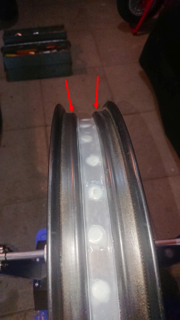

Da steht also, S-Felge mit SL-Reifen und Schlauch ist nicht optimal, was auch einleuchtend erklärt wird. Andererseits steht dort (und auch in Beiträgen davor) der "Hump" (Buckel auf der Felge) wäre wichtig bei starker Kurvenfahrt. Er kann nur außen oder auch außen und innen auf der Felge sitzen. Für mich ist das eindeutig die Autowelt. Da kann der Reifen natürlich bei starker Kurvenfahrt zur Seite flutschen. Aber beim Motorrad bleibt der Druck auch in Schräglage fast radial zur Achse. Ich werde das mit dem Outex Kit mal probieren. Habe das direkt in Japan bestellt.
Ich habe meine Felgen jetzt auf schlauchlos umgebaut. Hat sich gelohnt, die Räder sind nun jeweils ca. 0,6 kg leichter und das merkt man. Fährt sich noch wendiger, ist sozusagen leichtfüßig wie eine Feder. Der kleinste Druck außen am Lenker und die Maschine kippt fast von alleine in Schräglage. Unglaublich, dass die paar Gramm weniger Kreiselkräfte so viel bringen. Die Felgen sind übrigens bestens geeignet für Schlauchlos. Der "Hump" ist auf beiden Seiten da. Beim Aufpumpen mit 3,3 bar hat es schön "Plop-Plop" gemacht, als der Reifen in den Sitz gesprungen ist. Man kann sogar ohne Druck fahren, der Reifen bleibt am Felgenrand. Und dicht ist auch alles, schon seit einer Woche.
übrigens: die genannten Vibrationen auf den letzten Metern habe ich nicht.
Nach meinem Rechtsempfinden dürfte die Werkstatt den Ölwechsel im Rahmen der anstehenden Inspektion in Rechnung stellen, da hier Betriebsmittel gewechselt werden, die einem normalen Verschleiß unterliegen und nicht zwingend bei Arbeiten an der Zylko Dichtung getauscht werden müssen. Die Aufwertung wirkt für die Dauer des nächsten Inspektionsintervalls.
Anders sehe ich das für den Zeitaufwand des Ventileinstellens. Diese Arbeiten bekommt die Werkstatt sicherlich vom Hersteller im Rahmen der Rückrufaktion erstattet. Eine nochmalige Abrechnung beim Kunden wäre dann nach meiner Auffassung ein erklärungsbedürftiges Geschäftsmodell und nicht akzeptabel.
Glücklicherweise hat mein Händler fairerweise von sich aus diese Arbeit nicht in Rechnung gestellt.
Am Ende waren die Inspektionskosten erfreulicherweise niedriger als üblich.
