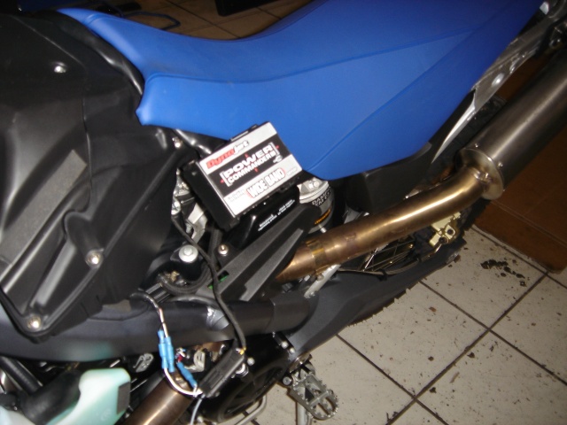

Hi Wüstling,
das mit dem Powercommander kannst du vergessen.
Ich bin einer der wenigen, der das Teil schon in der 650er
drin hatte.Nun habe ich es umgerüstet und experimentiere
damit an der X. Es gibt von Dyno zwar auch ein Gerät für die Zündung,
aber das funtzt mit dem BMS C2 der 650er oder der X nicht.
Und genau an dem BMS C2 liegt bei mir das Problem.
Dieses Steuergerät zu knacken kostet soviel wie die bisherige
Veränderung meines 700ccm Aggregats.
Also wenn ich das noch dazurechne
kannst du dir eine 2te X dazukaufen.
peter
