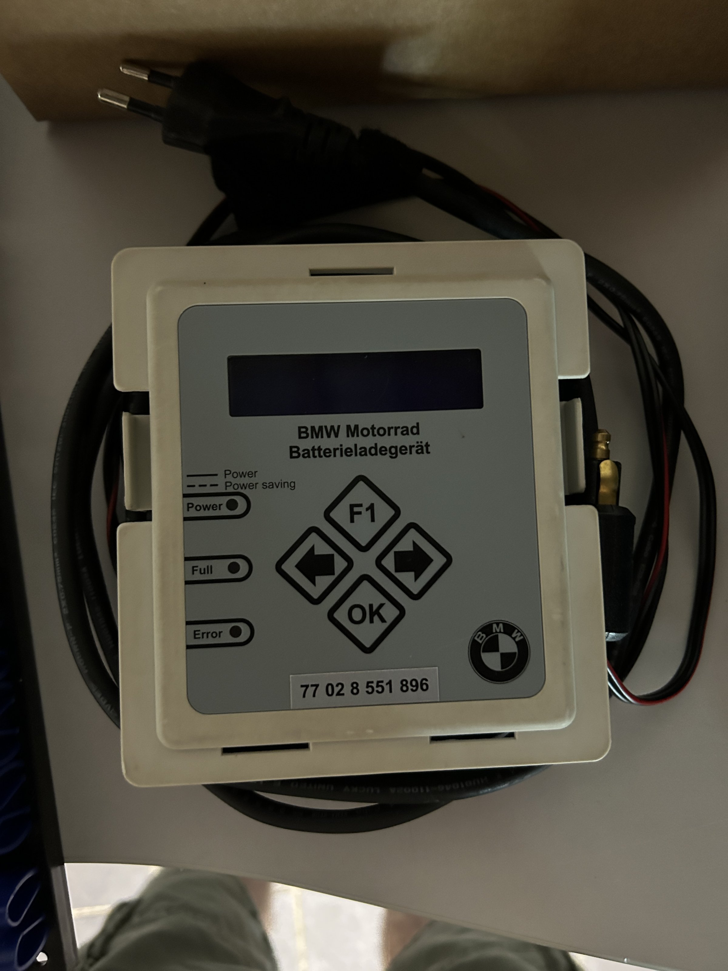

Ich habe noch das Original BMW Ladegerät dazubekommen. Bisher nutzte ich immer CTEK Geräte (beste Erfahrung).
Lädt das BMW kontinuierlich oder hat es auch Lademodi zum Dauerbetrieb wie das CTEK?

Mittels der Teilenummer und Tante Google bekommst Du ganz sicher die Info.

CTEK funktioniert bei der F 650 GS nicht - hat keine CAN-Bus Technologie

DANKE, das war hilfreich.
Aber das CTEK wird direkt an die Batterie an die Pole angeschlossen und hat dann ein eigenes Kabel. Das wäre dann doch unabhängig von der CAN-Bus, oder?

More precisely it would be independent of the ZFE. The CAN-bus does data communications amongst controllers. It does not do chassis electrics. That it does is a popular misconception.
