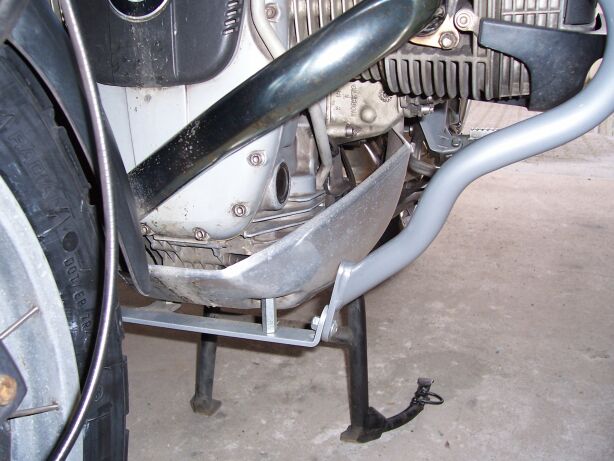

Einziges Manko: die untere Befestigungsstrebe ist mit den Schrauben des Ölwannenschutzes verbunden. Für einen Ölwechsel muss aber lediglich die untere Strebe demontiert werden. Nicht der komplette Bügel.
Ob die Verbindung zu den Gummi/Metallschrauben des Ölwannenschutzes zusätzliche Stabilität geben soll? Hoffentlich nicht. Da ist sicher nicht viel an Stabilität zu gewinnen. :eek:
Für den Wechsel des Poly-Riemens muss der Bügel an seinen oberen Befestigungen gelöst werden. Aber dies geschieht eh nur alle 40 tkm.

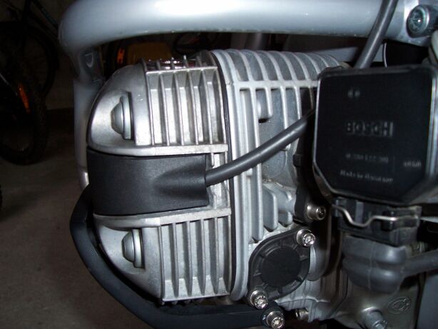

Die Zylinderkopfdeckel haben ein wenig Luft zum Bügel. Ob sie ohne Demontage der Bügel runter können, habe ich noch nicht probieren müssen. :D
Vielleicht weis dies jemand hier.

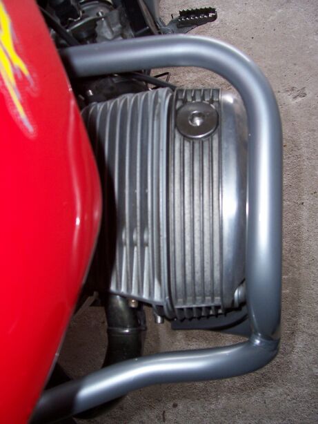

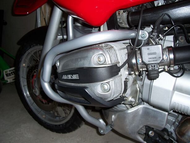

Wenn Interesse besteht, mache ich auch noch das eine oder andere Foto. Insbesondere vom "Spalt" zwischen Bügel und Zylinderkopfdeckel.

Hallo Hermann, das Mail ist zwar noch nicht da, aber die Bilder sind auch so super. Vielen Dank!

Sind eh die gleichen Bilder (nur in einer besseren Auflösung) und eine Gesamtansicht. Vielleicht ist dein Postfach voll oder ich liege im Spam-Ordner. :D
