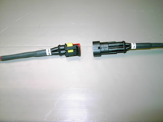

Sorry, aber auch die sind nicht wirklich dicht an den Kontakstellen. Wenn´s wirklich dicht sein soll dann mit dem hier z.B.:
http://www.conrad.de/ce/de/product/...HOP_AREA_110533&promotionareaSearchDetail=005
Gruß Alex
Nettes AddOn um die ganze Sache vor Feuchtigkeit zu schützen.
Ich mache das auch.
Auf die Kontaktstelle selber hat das aber keinen Einfluss, da ein korrekter Crimp (eyh, voll korrekte Crimp, ich schwör) an der Kontaktstelle als Gasdicht angesehen wird. Dort wird also auch ohne Schlauch nichts passieren im Gegensatz zum Drehklemmkontakt.

Gast 11390
findet sich in gut sortierten elektronikladen genauso wie im netz, diese stecker werden auch von der autoindustrie verwendet, sind auch absolut wasserdicht. gibt es für verschiedene l.-querschnitte :)
