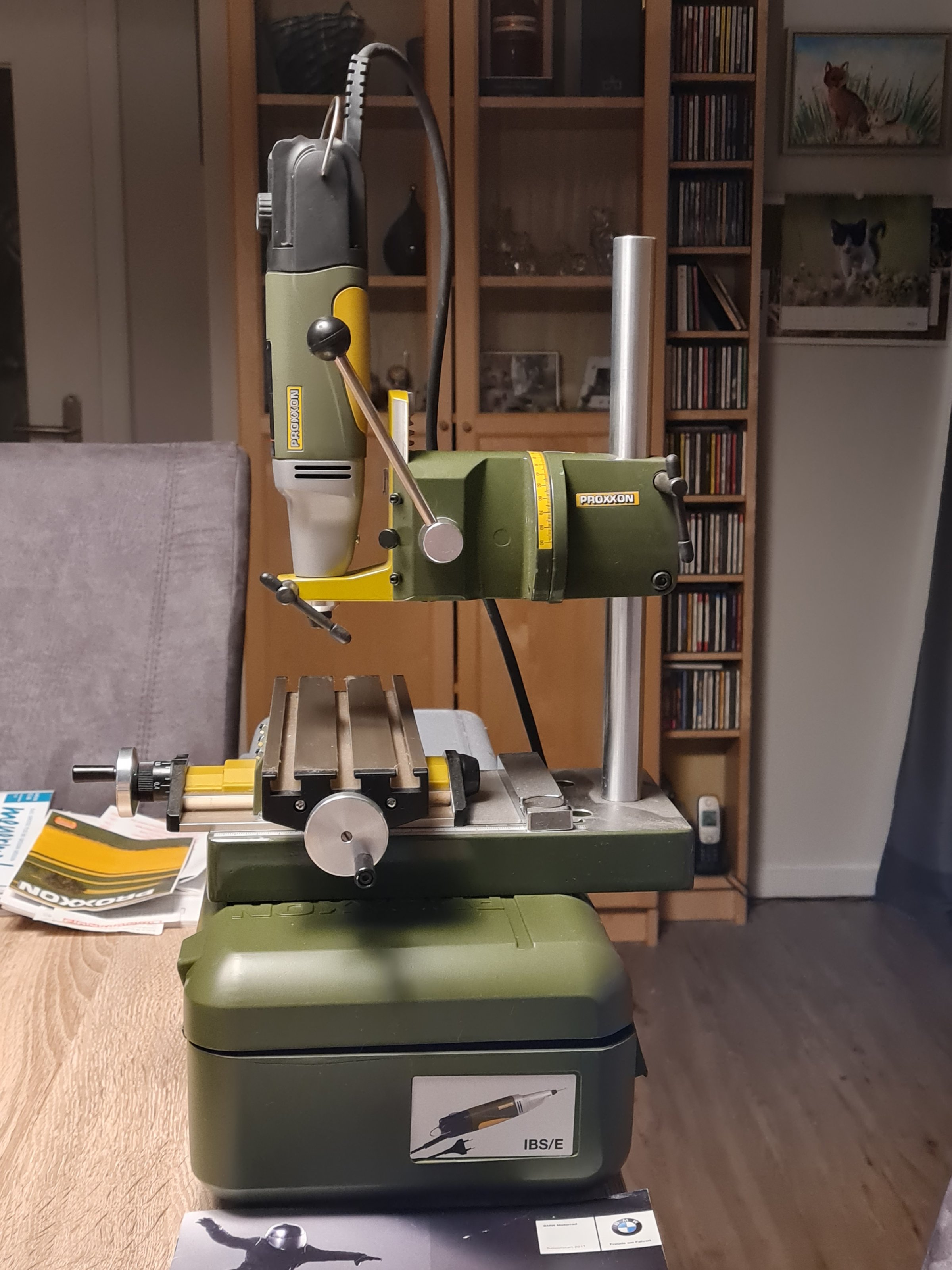

Mit der Proxxon kann man dann auch noch sowas
machen. Wird grad auf CNC aufgerüstet und ergänzt dann eine etwas größere Portalfräse.

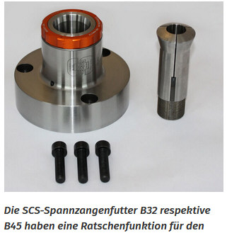

Mit den ER-Spannzangen etc., da führst du aber eine andere Spannart an. Diese Spannzangen haben eine Spanndurchmesserüberbrückung von 0,5 mm (z.B. Fahrion) und eine Rundlaufgenauigkeit: 415E: 6 µm, 462E: 6 µm, 467E: 10 µm. (Wahllos herausgegriffen)
Dieses Spannfutter von Schaublin mit 3fach geschlitzer Spannzange zeichnet eine Rundlaufgenauigkeit von 2 µm.
Sei´s drum, bei jedem Foto oder uTuben-Clips, von einer Drehbank sieht man ein Dreibackenfutter. Vierbackenfutter ist Sonderzubehör.
