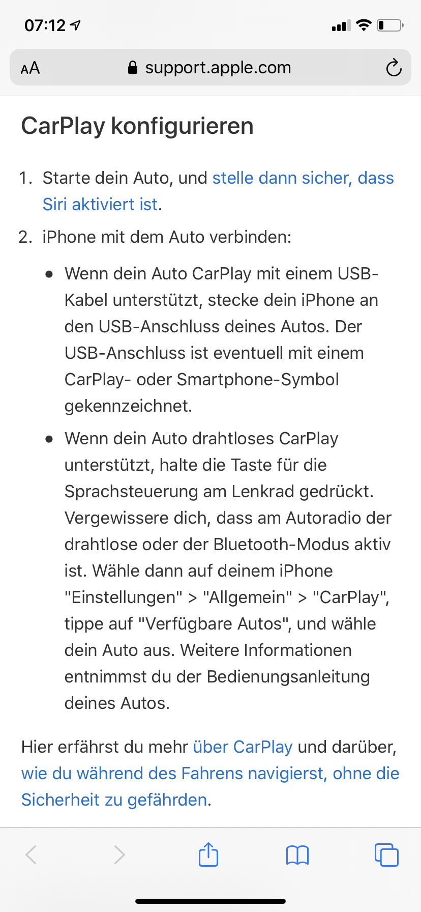

Ab dem A4 gehts auch über Bluetooth...

Schon richtig so, gekoppelt (Handshake) vie Bluetooth, Kommunikation Sender-Receiver via WiFi.
Aber ich meine, hier geht es nicht um die Protokollfrage zum Apple CarPlay, sondern zu der teilweise unbefriedigenden Verbindung GS -> Connected App, die “nur“ Bluetooth nutzt.
